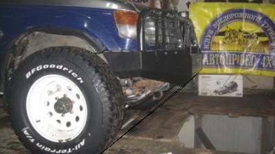

Да господа, видно заел вас новый бампер!
Вот читаю и улыбаюсь, видно даже по фоткам другие производители напряглись, это хорошо - выиграет потребитель!
Попробую обойтись без цитат, дабы глаза не утомлять.
Итак, в первом посте указанны тех. требования заявленные при заказе данного изделия, первое и самое важное, это возможность быстрого демонтажа лебедки, полный контроль за лебедкой и свободный доступ к тросу!
!!! БОЛЬШИНСТВО ПРЕДЛАГАЕМЫХ БАМПЕРОВ ЭТОГО НЕ ПОЗВОЛЯЮТ!!!
Более того для того, чтобы добраться до рычага управления лебедкой на многих моделях необходимо изогнуть запястье в 4-х плоскостях, что зимой на обледенелой лебедке часто вообще невозможно!
Откуда возникли эти требования.
Многочисленные соревнования, подготовка и проведение своих, охота и небольшая мастерская по подготовке машин.
Очень часто приходится заниматься демонтажем лебедок с последующей резкой троса именно с машин у которых лебедка установлена скрыто и у экипажа нет оперативного доступа к тросу, а зачастую и банального контроля за ним!
В условиях сервиса, это процедура хоть и не дешевая: доходит до 5 тыриков, но за час, полтора - справиться можно, а вот в грязи, да еще и при "подходящей" погоде - остаться без лебедки.............
Потом:
Зачем нужна лебедка в перерывах между: выездами на охоту, экспедициями, покатушками и соревнованиями?
Не вижу никакого смысла возить на переднем свесе лишние 40 кг.
При данной конструкции демонтаж происходит максимум за 10 минут, и нет необходимости ни в яме, ни в подъемнике!
Теперь про то как валить деревья:
По условиям любых соревнований валка живого леса запрещена!
Есть негласное правило, то, что валиться бампером - лесом не считается.
Так вот, этот бампер кустарник с диаметром ствола порядка 15 см. валит без проблем, все остальное объезжается!
Тем кому наср..ть на правила и природу, скорее приварят швелер, чем купят бампер.
При серьезном ударе, который по моему наступает при скорости столкновения порядка 15 км/ч., (цифра взята из личного опыта: переваричивался во всех плоскостях, даже через капот и после просмотра результатов краш тестов на 56 км/ч, а это значит, что достаточно обоим авто двигаться со скоростью менее 30 км. что бы разбиться в хлам.)
Так вот при сильном ударе, пускай сложатся кронштейны, и все, что сложится за ними, ибо чем больше деформируемых элементов, тем меньше пострадаю сам.

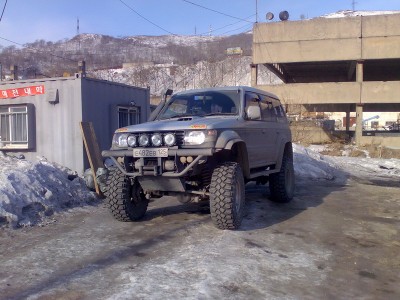

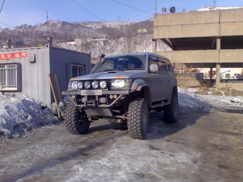

вот такого же класса как у тебя, только легче и уже, чисто для защиты, лебедь не в бампер идет. Может не так эстетичен, зато легок и практичен ))) Конечно его нужно доделывать, но руки не доходят.
присмотрись к углу выезда )))
а вот и фото сбоку. на этот поребрик наезжаю и дальше на стенку полез. о как )))
ну так чисто про требования к бамперу... навскидку будешь им цеплять.

Re: Свояли мне силовой бампер МП-2
Зачем нужен железный бампер, если в него нельзя вставить лебедку?
По углу въезда:
Двумя градусами выше - буксирные проушины, которые и ограничивают угол въезда, в твоём случае именно они и ограничивают угол!
Так в чем прикол?
По углу въезда:
Так в чем прикол?
Потому что лебедку лучше ставить в другое место и крепить непосредственно к раме а не через бампер который будет играть.РИМ писал(а):Зачем нужен железный бампер, если в него нельзя вставить лебедку?
и если бампер не громадный как у тебя и у многих других, то можно организовать удобный доступ к лебедю в том числе и быстрое обслуживание лебедя.
Ну никак не два градуса, а буксировочные проушины в землю уходят сантиметра на три четыре, вот и считай. Для соревнования такой гроб не катит, ну ты это еще поймешь если конечно заявления про соревнования не гон )))РИМ писал(а):По углу въезда:
Так в чем прикол?
Удачи.

Не буду на личности переходить, не по мужски это.Reys писал(а): Сфотографируй свою лубуду где она стоит
мне жуть как интересно
да и людям тоже думаю интересно
есть ли она у тебя вообще
я твои фотографии многие просмотрел
видел как тебя тянут а не ты сам тянешься
могу твою фотографию выложить
Сейчас мой лебедь стоит на зайчике вот так
На МУМУ устанавливается она по другому (ниже и глубже).
Удовлетворен?
Ей богу надоело!
Мужики, мне по барабану ваши знания сопромата и ваши теоретические познания в использовании лебедок!
Если вы последний раз пользовались лебедкой летом, то оно конечно нет никакой необходимости в её легком демонтаже, знай себе перематывай раз в полгода, что б трос не заржавел, у меня малость другие условия.
Приведу в пример последние 3 недели:
С1 по 6 февраля - подготовка соревнований и эвакуация участников - ежедневное использование по несколько часов в день, 7 февраля работа в эвакуации на этапе Ч.Р. по гонкам на льду, утром 9.02. за полчаса лебедка заменена на новую, 14.02. опять эвакуация Ч.Р.,20.02. снятие/установка: бампера, лебедки, для нелинейного бодика, установка 33-х колес, 21.02. "Бородинская битва" - снегу по яй..а, 7-ми часовое лебежение и работа лопатой, итог 4 место и порванный трос, 22.02. снятие лебедки, смазка, замена троса, "переобувание" резины, 23.02. эвакуация на Тушинском аэродроме "Гонка звезд", сегодня пришлось доставать МТЗ-80, и трех-мостовый "Деф" С. Савенко с заклиненым передним мостом в 50 метрах от дороги, на цилене.
Завтра утром лебедка будет снята и подготовлена к эвакуации на Раменском ипподроме 28.02.
То есть, только за последние 3 недели, я протянулся на лебедке не один километр, три раза снимал, ставил лебедку и бампер пока жив!
А теперь уважаемые теоретики ответьте мне на один единственный вопрос:
Какой бампер промышленного производства, в ценовом диапазоне до 30 тыс. руб. позволяет снять лебедку без демонтажа бампера?
И повторю мне уже не интересно читать про углы, свесы и другую вертуальную муть!
Без ответа на озвученный выше вопрос считаю дальнейшую дискуссию - бессмысленной!

[/quote]Не буду на личности переходить, не по мужски это.
Удовлетворен?[/quote]
нет я так быстро не Удовлетворяюсь!!!
Я, на зайчике вижу лебедку, что она крепиться по человечи!!!! ( то есть на раму (самое жесткое место автомобиля))
а, на вашей машине уважаемый, я даже роликов не вижу!!!!
так не будете ли вы столь так любезны, опубликовать фото хоть площадки под лубеду!!!!!
а то как то не культурно получается, все чужие машины да чужие!!!!
Не откажите любезнейший выставить фото!!!!
мои фото я можно во всей красе посмотреть в альбоме но чтоб не лазить скидываю сюда
А то я вот построил себе машину 2 года назад, а теперь не знаю правильно ли я лебедку поставил или нет, правильный бампер стоит или нет!?
(мысли в слух ( интересно правильно ли я мосты поставил? #-o , а лапландеры я правильно ставлю? #-o
потом спрошу ))
