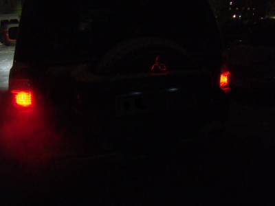

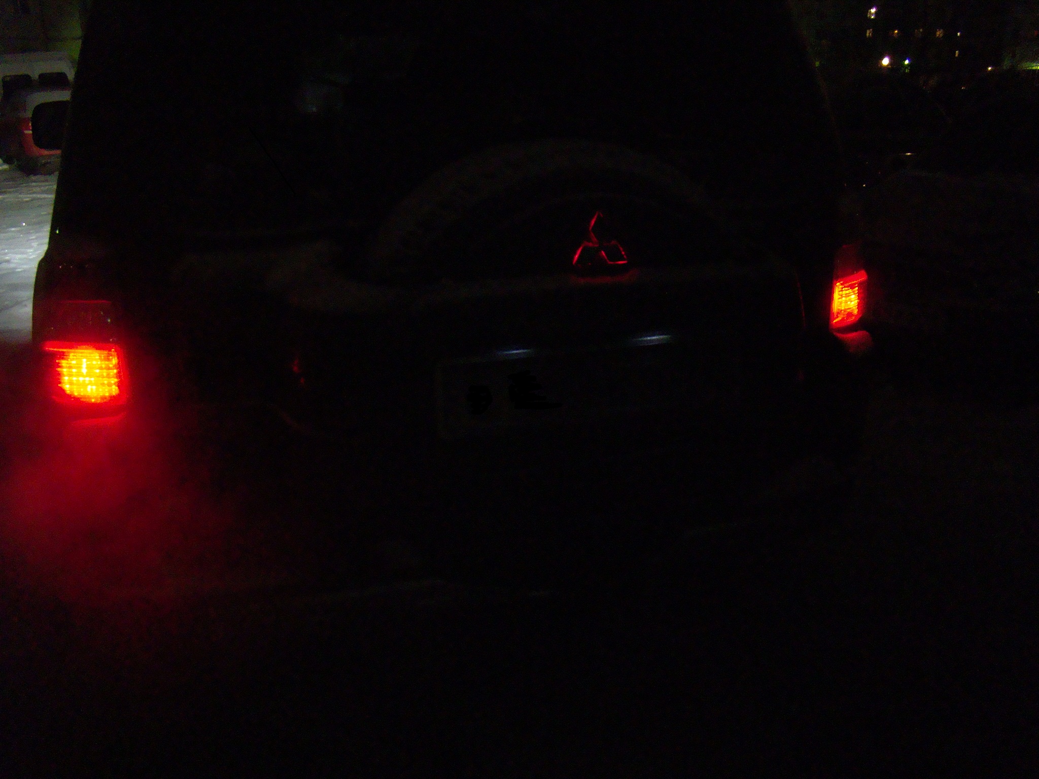

Катафоты заднего бампера.

Класс!!! Не всякий фонарный столб так не освещает....

Продолжение передачи "голова рукам покоя не даёт"))))

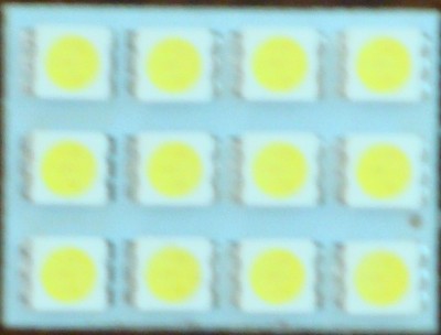

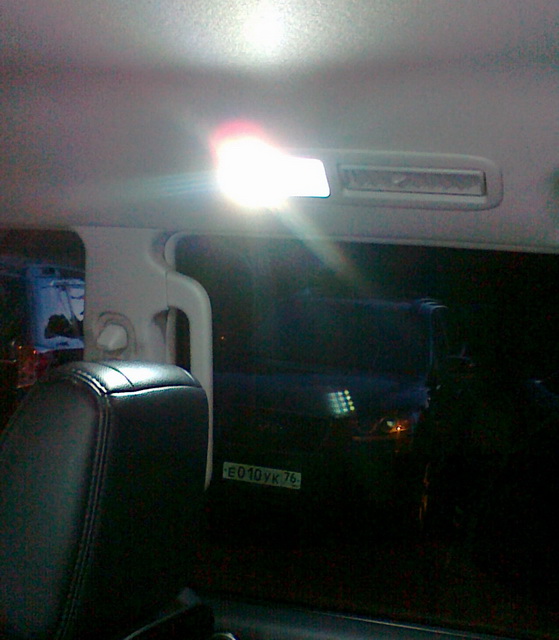

Доброго времени суток, господа форумчане.
Есть вопрос по светодиодному освещению салона. Поставил платы на 12 светодиодов+переходники под лампы. Светят-замечательно! Но ночью-ослепительно ярко, излишне.

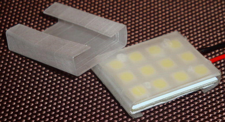

Решил сделать рассеиватели, под руку попался ПЭТ 0,7мм, прозрачный. Заматил его тонкой наждачкой, согнул, одел на плату, включил-хорошо! Но есть сомнения в его термостойкости, греются ведь светодиоды при работе.
Вот и хочу с Вами посоветоваться - как думаете, ничего не случиться нехорошего? Ведь иногда (особенно осенью-зимой) подолгу сижу в машине со включенным светом, да и на сервисе его никто никогда не выключает.
P.S. Сегодня жег свет в салоне около часа, эффект такой-ПЭТ, которым платы обернул, нагрелся так, что рука не терпит. Стал мягким и матовым "в массе". Один такой "плафончик" снял, его завернуло винтом и он в таком виде задубел, остывая, так, что потерял всякую пластичность. Но, и без моего самодельного ПЭТа греются эти платки не слабо по видимому, т.к. скотч 3М-овский, который к ним сзади подклеен, расплавился местами и на тех светильниках (багажника), куда я ПЭТ еще не прикрутил. Вот, весь в раздумьях, безопасно-ли это мое творение? Хотя свет стал мягким, рассеянным, таким фирменным каким-то....
. Совать обратно старые желтушные лампы оч.неохота. Надеятся на кратаковременное использование и не париться, как думаете?
P.P.S. Пришла мысль как-то "заматить" плафоны салона. Но ничего безвозвратно "модернизировать" неохота. М.б. стеклышко матовое аккуратненько вырезать и туда закрепить?

Виталий!
С шестью диодами не греется.
Освещения достаточно.

Доброе утро!Lebed писал(а):Виталий!
С шестью диодами не греется.Освещения достаточно.
Как думаете, получится разделить такую плату по 6 шт. или поискать готовую? И как Вы крепили плату в плафоне, на скотч? У меня все до одной поотваливались с него, м.б. скотч не очень? Хотя 3М, вроде....

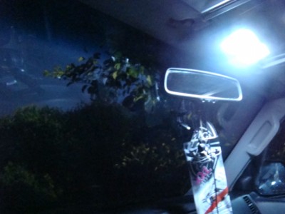

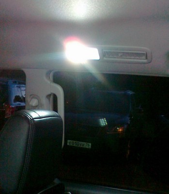

Ну раз тут всё в кучу, тогда и я свои выложу:
Так было:
Так стало:
Это при зажатом концевике, типа выключены, ну или дверь закрыта, кому как нравится...
Это задняя часть:
Срок использования - уже больше года - очень доволен
Яркость и сочность просто на высоте. По фото этого не понять, хотя жаль...
