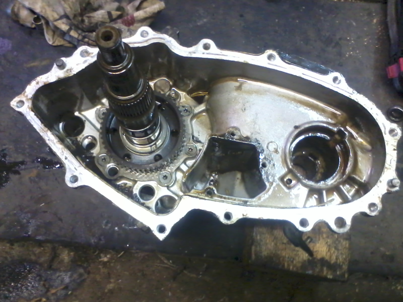

одна из причин течи масла.....:) на вале что на передний кардан переднего подшипника вообще практически не было (на фото остатки сепаратора), задний вроде живой.
на заднем хвостовике тоже кусок сепаратора (подшипник 30419 который) отломан...
