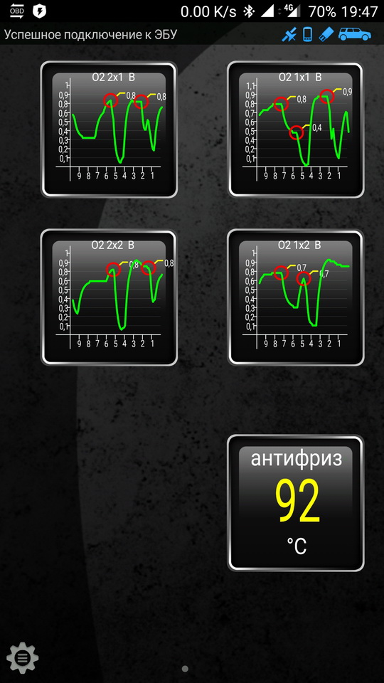

Добрый день! Не смог найти, можно здесь спросить?
Получается, что у меня нижний кислородный датчик Банк 1 неисправен или контакт теряется?

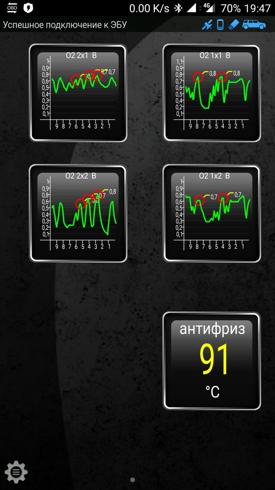

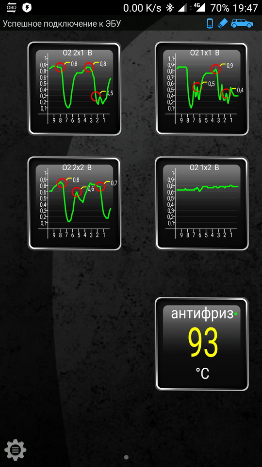

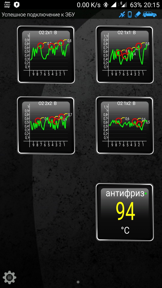

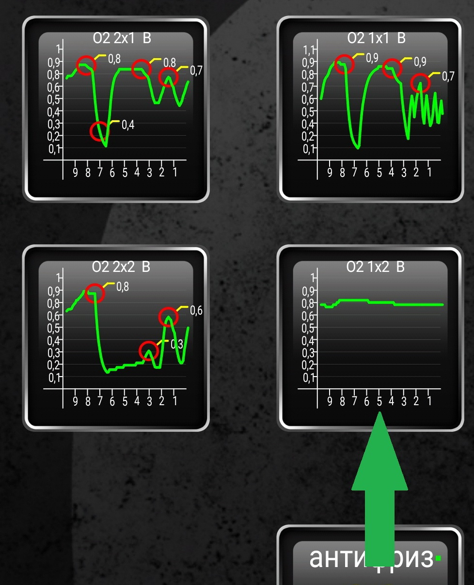

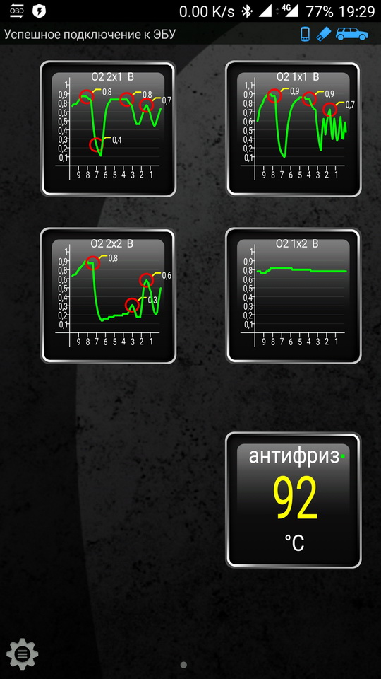

Я про этот график (датчик после катализатора, правая сторона):
Режим: движение от светофора, плавный разгон, равномерное движение не более 2500 об, замедление, разгон.
Есть несколько видео с моими коментами во время движения: движение по трассе с остановками, разгонами, обороты не более 2500. Но их я сюда не смогу закинуть.

Какой движок? Не припомню на мини/джуниках V-образников. Есть возможность проверить грм? Как в общем работает двигатель? Нестабильность, потеря мощности, шумность?
Сделай скрин стабильной работы прогретого двс на холостом и второй при длительной стабильной нагрузке? Только делай скрины с полноэкранных графиков и, желательно, в горизонтальной ориентации. Такие квадратики не очень информативны.
При условии наличия какого-то сигнала, датчик точно не в обрыве. Т.к. показатели колеблются в допустимых пределах, о неисправности датчика говорить рано. Пока больше похоже на неправельное газораспеделение и сгарание смеси.
