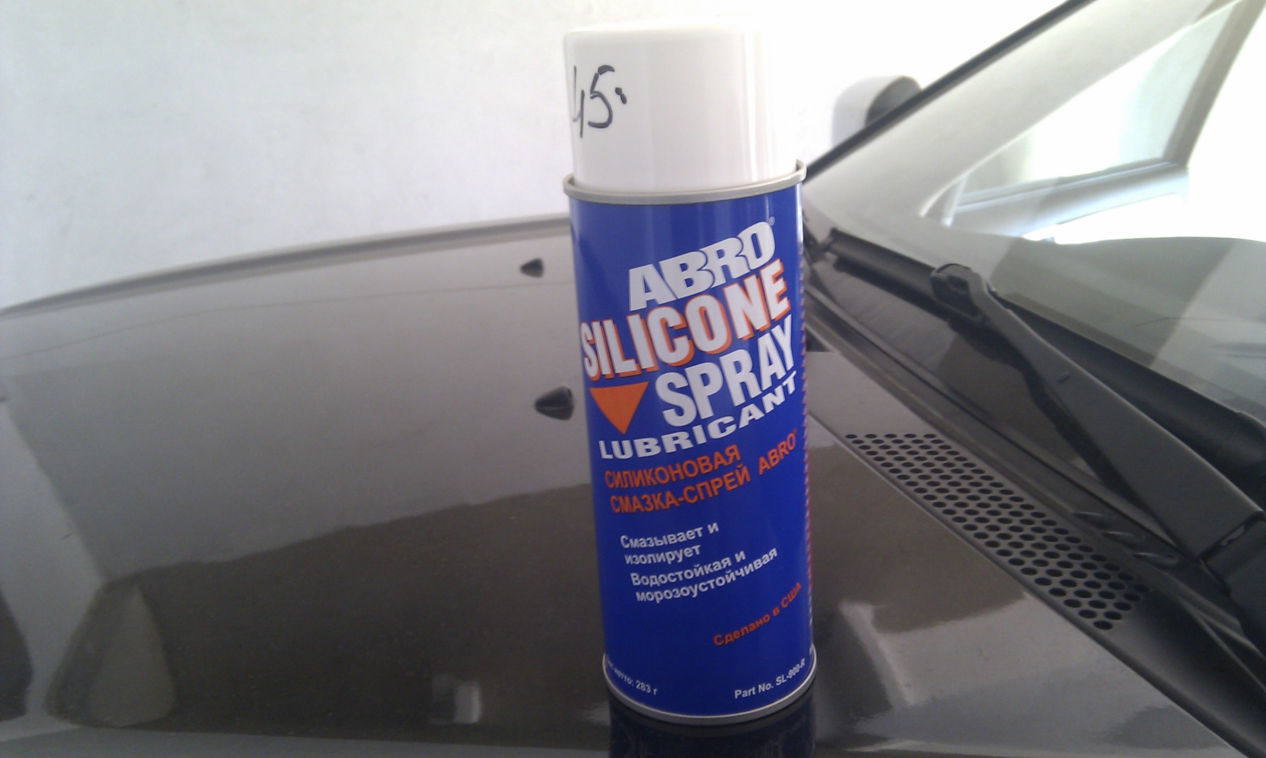

russan88 писал(а):А вот уж и нет ::'(: .Тоже так сначала подумал,поэтому поменял (безкаркасные).А Скрипун только злорадствует и продолжает раздражать!!!! :]:-O: Буду этот пластик под дворниками снимать сегодня!!!! :m/:
Ну в общем снял я этот пластик!!! Скрипеть под ним явно нечему.Протёр там всё от грязи-пыли,собрал обратно и о чудо-тишина!!! :*YAHOO*: Однако праздник не долго продолжался.Через пару дней снова начал потихонечку возвращаться.Я так понял,что это именно этот сучий пластик по стеклу и трёт,когда под ним срани поднаберёться :]:-O:

Силиконом пролей и не ипи мозги ::-D:
В смысле приклеить ::-D: или спреем попшикать???
МПС2 2011(ушел в хорошие руки) НМПС-III декабрь 2017 Ultimate / General Tire Grabber AT3
sn1
Сообщения: 7637
Двигатель:: 4D56+
Откуда: Византийская Империя
Благодарил (а): 309 раз
Поблагодарили: 673 раза
Re: Сверчки
Сообщение sn1 »
russan88 писал(а): В смысле приклеить ::-D: или спреем попшикать???
Спреем под жабо.
Спреем под жабо.
Спс.Буду пробовать :*DRINK*:

Спреем под жабо.[/quote]
Спс.Буду пробовать :*DRINK*:[/quote]на уровне мне на пол года хватало.[/quote]
Пролил вот этим!!! Чуда не произошло,а вот скрипеть начал так,как вроде я там не промазал а обезжирил ::-D: !!!Зато теперь то я конкретно знаю что это он по стеклу трёт и скрипит!!!Вот только непонятно,это только у меня так?Или есть ещё счастливые обладатели такого скрипа.Мож пластик некачественный попался... Буду пробовать клеить ленту антискрип.

russan88 писал(а): Пролил вот этим!!! Чуда не произошло,а вот скрипеть начал так,как вроде я там не промазал а обезжирил ::-D: !!!Зато теперь то я конкретно знаю что это он по стеклу трёт и скрипит!!!Вот только непонятно,это только у меня так?Или есть ещё счастливые обладатели такого скрипа.Мож пластик некачественный попался... Буду пробовать клеить ленту антискрип.
Похоже, это самое жабо существует отдельно от корпуса авто. У меня, когда сабвуфер жарит, то, находясь снаружи салона, слышно и видно как жабо живет в такт саба.
Видимо, и сверчки от этого.
