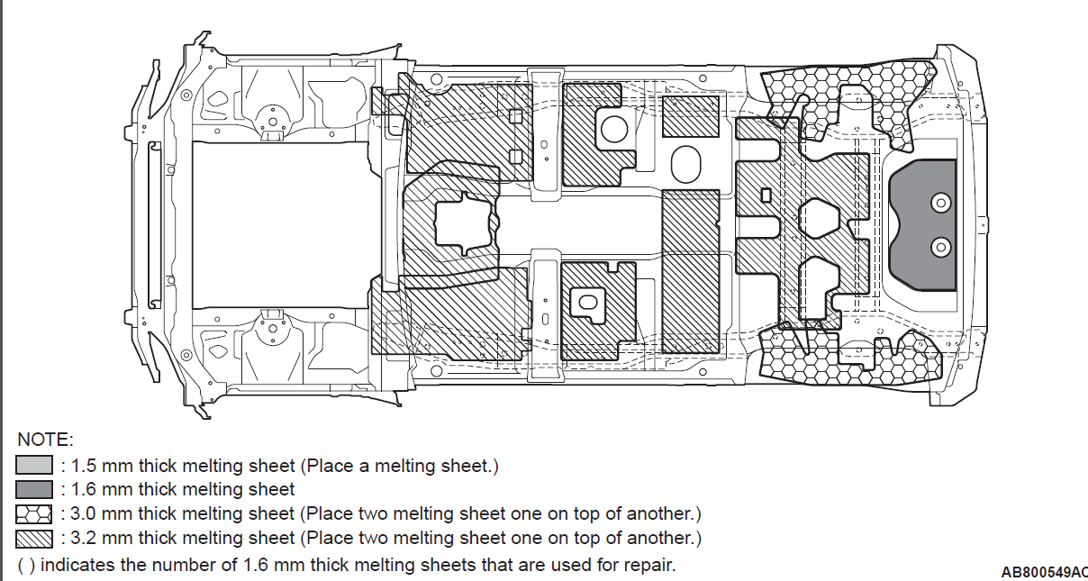

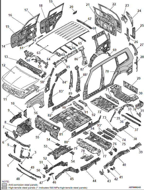

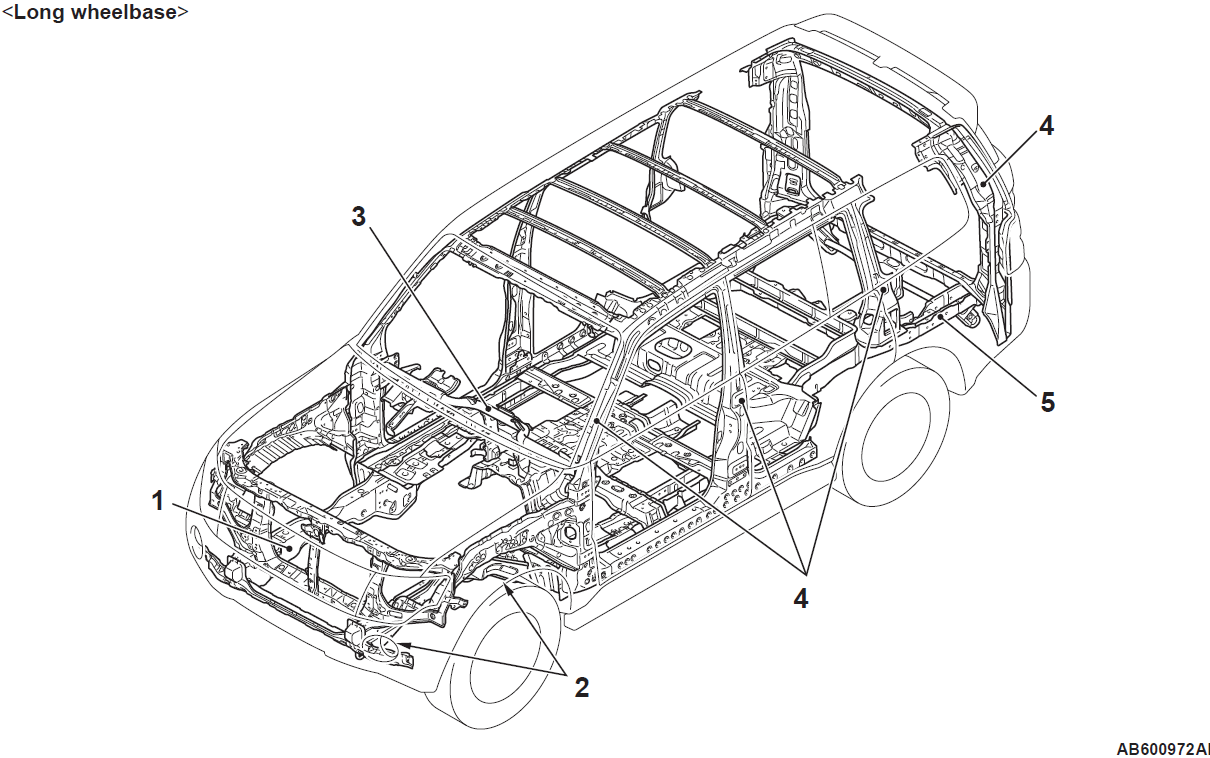

Ну и чутка картинок.
Для сторонников Сурфа персонально второй раз- чутка и не все)))
