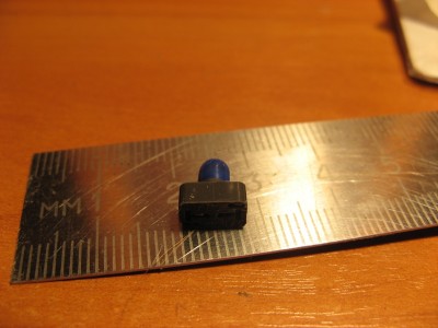

Не смог в лоб раскурочить кнопки аварийки и кондишена. Поделитесь опытом, как лучше их разбирать, что бы не сломать. Да, кнопку аварийки вообще не удалось выдрать из рамки, которая прикручивается к лицевой пенели, что то там тоже намудрено.
ma03
- Сообщения: 326
- Зарегистрирован: 20 ноя 2007, 21:53
- Откуда: Москва, СВАО
- Поблагодарили: 6 раз
Re: Замена лампочки в приборной панели
Давно это все снимал - сейчас тонкостей не помню. Особых сложностей не вызвало.
Аварийку - откручивал рамку от панели и, вроде, кнопка отщелкивается "вперед" от нее.
С кнопкой кондиционера - выдвигал на себя блок регулировки, снмал панель и отщелкиал кнопку - места мало, неудобно, но выполнимо.
Все кнопки даржаться в панелях на паре защелок, их надо только найти и нажать.
Разборка каждой кнопки - задача индивидульная, так как у всех конструкция разная, но не сложная. Опять надо искать защелки скрепляющие датали корпуса и разбирать, иногда надо понять давить на них нужно или оттягивать. Собрать обратно, даже если не успеваешь расмотреть как была сделано не сложно, можно догадаться как должно быть собрано. Особенно мелких разлетающихся деталей не понятно как установленно нет. И вслучае если чтото не правильно ставишь они просто не собирабтся обрано. Иногда требуется усилие, но в разумных пределах. Пластик хоть и качественный, но сломать можно.
Короче главное не спешить и не бояться - относится к этому как к небольшой головоломке.

Тоже недавно менял лампочку в кнопке аварийки. В рамке она сидит очень туго на защёлках, с двух сторон. Пришлось помучиться, что бы не сломать рамку.Sfinks писал(а):Не смог в лоб раскурочить кнопки аварийки и кондишена. Поделитесь опытом, как лучше их разбирать, что бы не сломать. Да, кнопку аварийки вообще не удалось выдрать из рамки, которая прикручивается к лицевой пенели, что то там тоже намудрено.
Побоялся только разобрать кнопку обогрева заднего стекла, там чтобы поменять лампочку сам выключатель надо разбирать. Как он разбирается и какая там лампочка? Подскажите кто знает, пожалуйста? А то, как раз, хочу снимать панель, чтобы отключить автоматическое включение кондиционера при подаче воздуха на стекло!

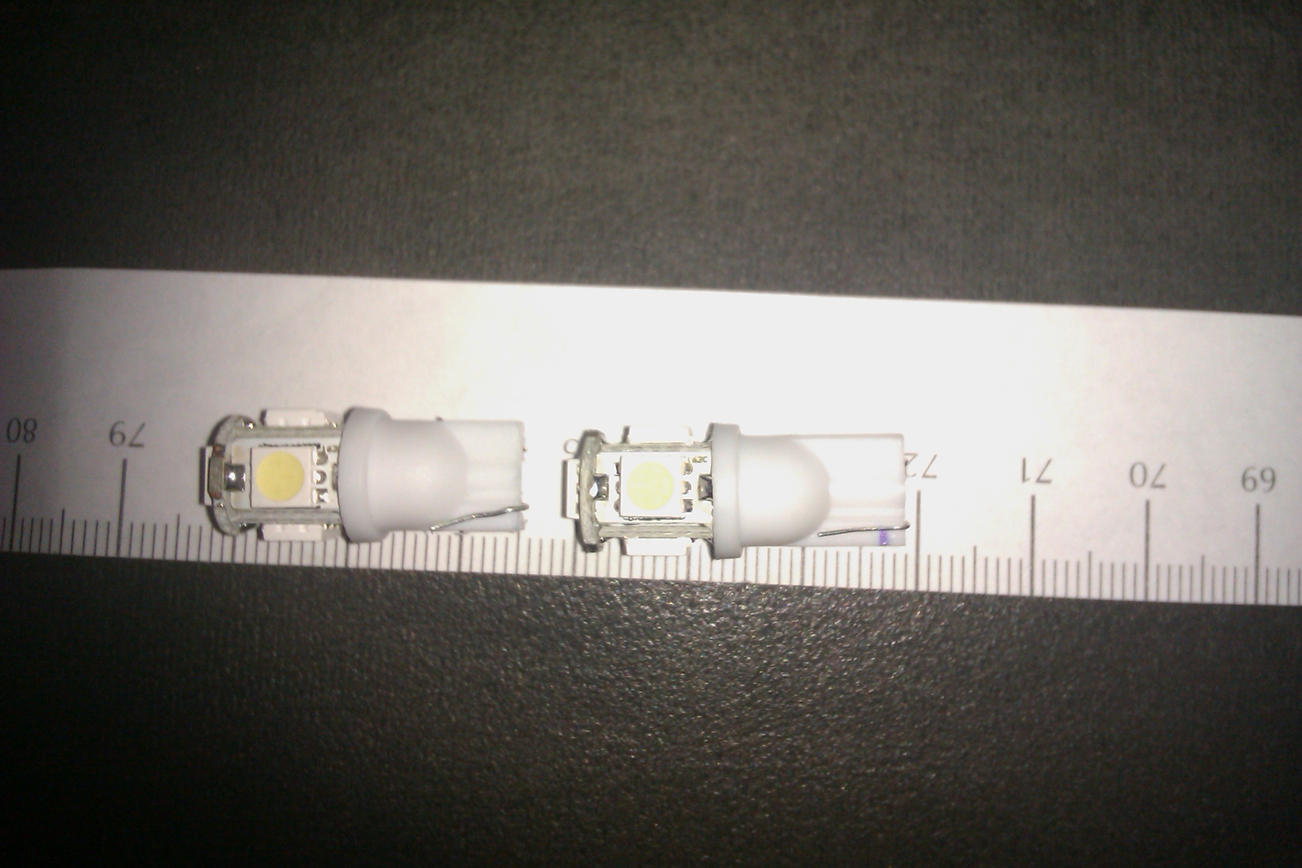

Можно! себе ставил. Только подрезать надо.NurzhanA1997 писал(а):а можно такие поставить
Так подсвечивают

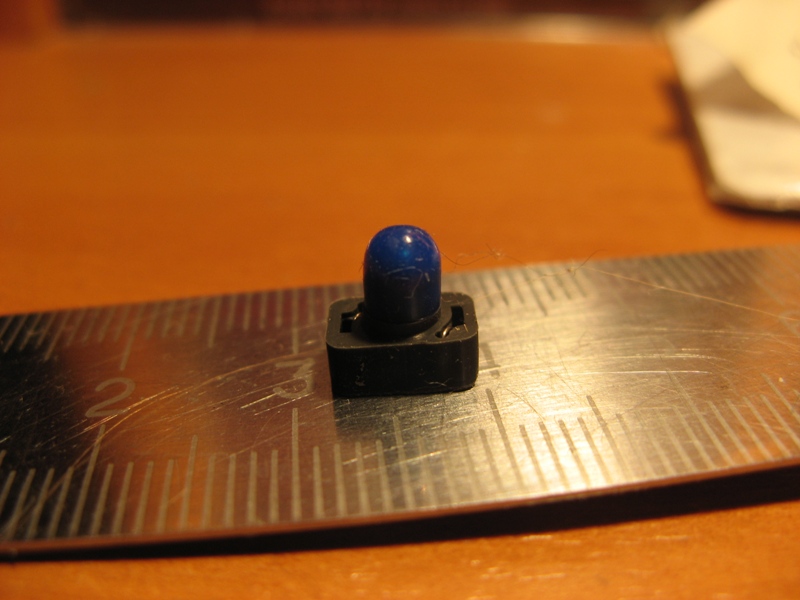

Кнопка обогрева заднего стекла разбирается гораздо проще чем вытаскивается кнопка аварийки из рамки. Там в корпусе надо отодвинуть зацепы защёлки с двух сторон, а они гораздо мягче чем в рамке с аварийкой. Лампочки там такие, их там две, именно это подсветка, вторая индикатор включения, такая же только цвет другой.
Столкнулся с проблемой, не найти такие лампочки, и лампочки в аварийку и в кондишен. Подскажите, где прикупить можно.

Спасибо! Буду пробовать разобрать!
На счёт лампочек. Я покупал светодиоды 12в. с проводками и они прекрасно садятся вместо старых в пласт. держатели, провод согнуть, а лишний отрезать. Потом син. гуашью покрасить(я так делал).

мы наверное о разных лампах говорим. Те что в блоке климата я тоже заменил на светодиоды 12 вольтовые в пластиковом цоколе. Но в кновках лампочки ещё меньше, см. фото, туда встаёт только маленький диод, а он на 3 вольта, можно конечно изгалиться и всуропить туда резистор, но надо ставить миниатюрный SMD резистор, да так, что бы общий габарит был не больше лампы накала. Вобщем гемор. Короче нашёл я лампочки эти но без цоколя, они просто с усиками для пайки, усы эти легко навиваются на цоколь по образцу. Лампочки эти используются в подсветки кнопок автомагнитол, они на 12 В, 0.6 Вт, продаются на барахолке автоэлектроники.

Про такие лампочки с усиками для пайки я и писал. Может, немного, неправильно. А красил их гуашью чтобы их свечение было как заводское(голубое). На родных лампочках был надет син. колпачёк, который снять у меня не получилось, т.к. он расплавился, вот и пришлось подкрасить. Но это можно, конечно, и не делать!

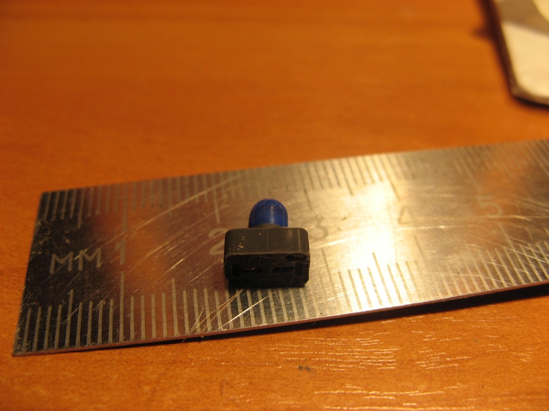

На самом деле места в кнопке значительно больше. Лампочки имеют диограму направленности излучения больше чем 180 градусов и установлены достаточно далеко от той части панели кнопки с пиктограмой которую они засвечивают. Светодиоды имеют более узкую диограму направленности, причем очень неравномерную по освещенности по сравнению с лампой. Поэтому при установке их в кнопку приходится, в общем случае, их пропускать через отверстие для лампочки и изгибать таким образом, чтобы они светили непосредственно на панель кнопки. Длина выводов при этом получается значительной, что позволяет отрезать один вывод и припоять к нему резистор мощностью 0,125Вт. Такая сборка паяется непосредственно к плате. В какой то кнопке, толи обогрева, толи климат контроля резистор и светодиод паяются практически пирогом - тоесть располагаются рядом паралельно. SMD резистор удобно применить только для подсветки регулятора яркости - там печатная плата, режется проводник идущий на лампочку (светодиод) и над прорезью к проводникам припаивается резистор.Sfinks писал(а): Но в кновках лампочки ещё меньше, см. фото, туда встаёт только маленький диод, а он на 3 вольта, можно конечно изгалиться и всуропить туда резистор, но надо ставить миниатюрный SMD резистор, да так, что бы общий габарит был не больше лампы накала.
Лучше всего применять круглые светодиоды диаметром 3мм с плоской головкой (наиболее широкая диограма излучения). Тот же эфект если сточить линзу с обычного дида (сделать плоской)- собственно она и определяет угол. Плоскость лучше зашкурить - для лучшего рассеивания.
К плоскости головки диода можно подклеить кусок прозрачного белого пластика (от одноразовой тарелки) - немного приглушит яркость светодиода
(она более чем избыточна, и поэтой причине не надо заморачиваться с покупкой суперярких диодов) и даст более равномерную подсветку пиктограммы кнопки. Номинал резистора 1-2 кОм
Синий колпачек на лампочках используются только для того что бы получить
более белый свет, а не желтый. Светодиоды продаются различных цветов, так, что как оформить панель- дело вкуса.

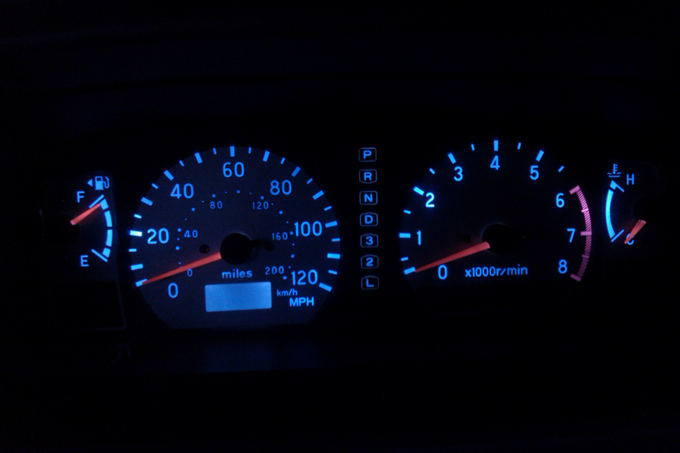

ПС Поставил себе китайские синие гандончики, думал сделать как в оригинале)) и подсветка стала грязно сине-зеленого цвета....брррр, жуть
