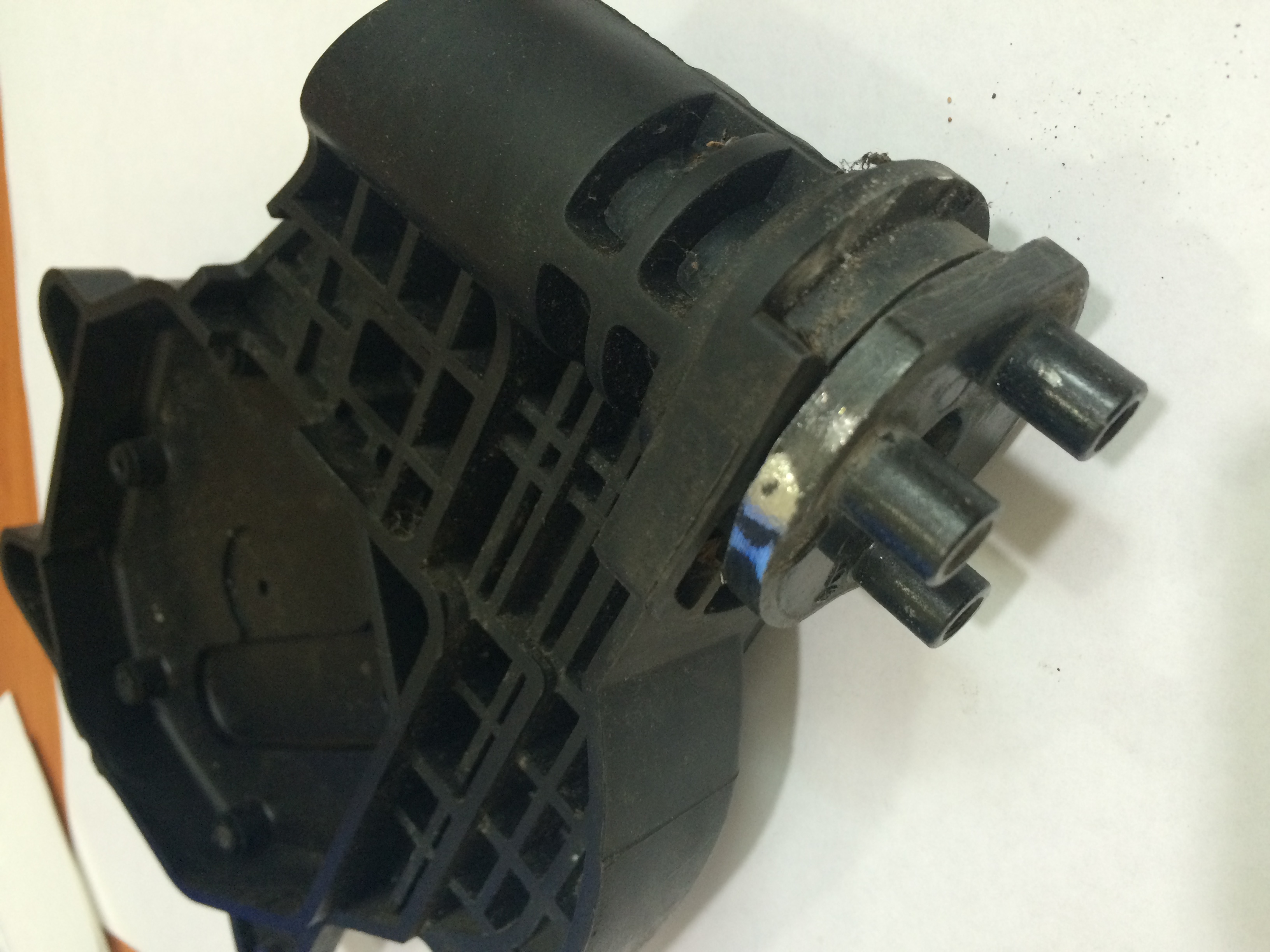

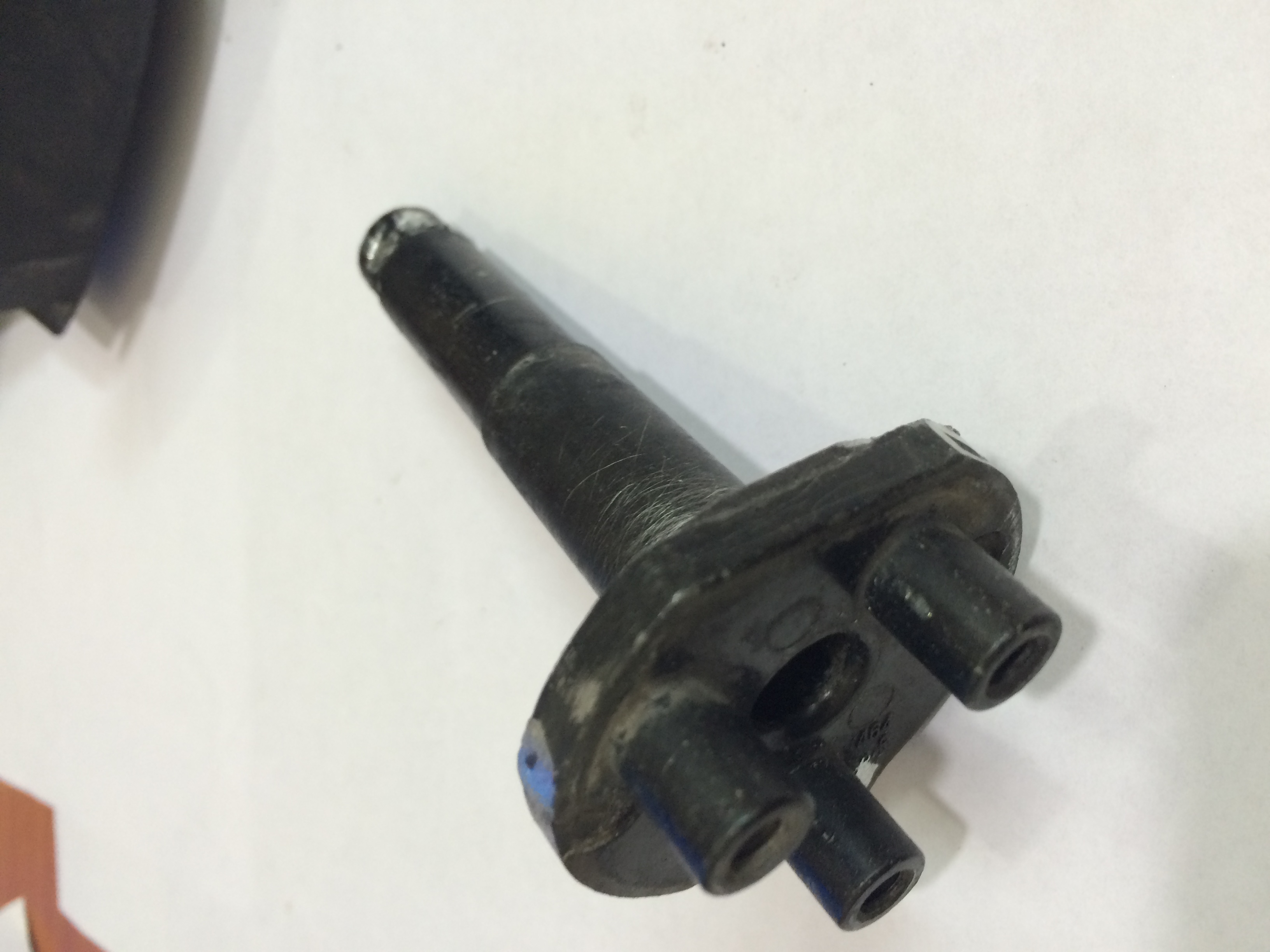

Re: Обогрев зеркал. Все что связано с дооснащением
Подниму тему своим отчетом. Заморочился в общем подогревом зеркал.
Пленки, таблетки, лампочки и прочее отмел ИМХО колхоз. ИМХО!!!!! - прошу не флудить.
Новые зеркальные элементы, те, что советовали выше, оказались дороговасты под заказ в Астане (может плохо искал) - по 25 000 тенге (в сумме 50 000 тенге или $ 274 по курсу на момент заказа). Поехал на разборку
. Ту, что праворукая, у железного человека, астанинцы в курсе. Путем длительных и изнуряющих переговоров купил два зеркала (левое и правое) в сборе даже с крепежными винтами от праворукой англицкой паджеры за очень дешево (сумму не скажу - ребяты уж очень просили, дабы народ не повалил выпрашивать). Состояние - визуально новое, идеальные корпуса без царапин, полотно с горизонтальной полосой (разная кривизна), механизм настройки - без пылинки
Далее снял свои зеркала, разобрал все четыре, на англицких поменял на свою конусную дюралюминиевую, крашеную в черный цвет деталь, отвечающую за фиксацию зеркала в открытом положении с пластмассовым основанием механизма (у англицких, вернее праворульных левое левее загнуто, правое соответсвенно правее
, не пойдет нам), снял с него разъем с проводом на обогрев, переставил на свои лопухи, протянул провода от стойки (спасибо Саша!) через гофру в дверь (по текстам и фотам выше) - и все заработало! Теперь нет мерзкой наледи, инея, конденсата, которые еще и скребком счищать нельзя (судя по азбуке), а механизм регулировки работает как новый
Да, чего вроде небыло в постах выше. Для протяжки проводов в резиновой гофре (или как её?) всю её затягивал внутрь двери и через отверстие под динамик наружу двери (это оооочень просто отстегнув пластиковые фиксаторы гофры (вроде желтые?) от двери и стойки, и повернув их под углом 72,5 градуса, или около того
просоввывая в отверстие в двери. Ускорение процесса протяжки провода несоизмеримо с обычной протяжкой (до этого на доводчики тянул не сообразив, так чуть дверь не оторвал с ограничителя).
Резюмируя - разница леворуких и праворуких зеркал - в одной дюралюминиевой детали, состоянии и естественно в цене (если брать б/у).
Да, и еще. Если ваше заркало, например, разбито в хлам (вместе с корпусом), то не фокус пересверлить отверстия под фиксирующие шарики в указанной выше детали, а старые (под не наш угол) заварить или залить клеем, превратив зекало в леворульное.
