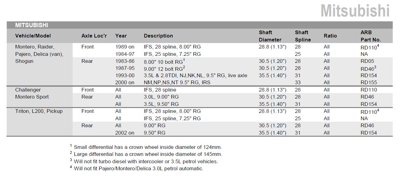

на сайте американского арб лежат блокировки на перед и зад.
Каталог
в алмате в арб местном интересовался ценами и составил список для себя:
(осторожно зверские цены)
RD155 - задний мост Pajero(Montero3) 220400

Позвонил менеджеру продаж АРБ, который отвечал мне, (дело продавца продавать :) обьяснил, что IFS - это торсионная подвеска) и перенаправил звонок к человеку который занимается установкой. Там разьяснили так : RD 110 подходит для трёшек с двигателями 3,5 и 2,8 и не подходит с двиг. 3,0 и 2,5 вроде как редуктора разные. Цена 40700 блокировка + 11300 компрессор. Вот вроде и разобрались ::-D:
