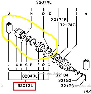

Re: Замена приводных валов(шрусов) на мини).
ViRuZzz если есть возможность посмотри, мне кажется похоже http://exist.ru/Parts/~/img.jpg?Key=112 ... thodType=8 я раньше выходных до гаража не доберусь.

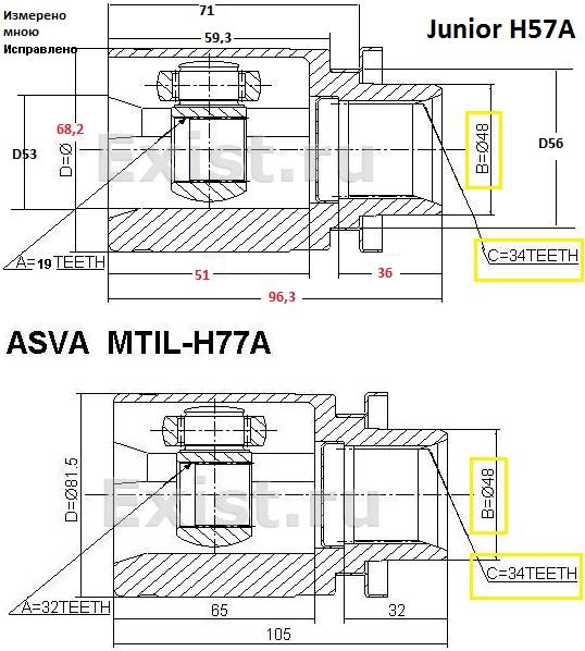

Внутренний левый ШРУС на Junior
Измерил внутреннюю левую гранату (ШРУС). См. Рис. 1m0nster писал(а):ViRuZzz если есть возможность посмотри, мне кажется похоже http://exist.ru/Parts/~/img.jpg?Key=112 ... thodType=8
ASVA конечно не фантан но все же более прогнозируемо в сравнении с 15-17 летним контрактным приводом. Да и по такой цене их можно раз в два года менять не напрягаясь.
Совпадают только два параметра - они выделены жёлтым прямоугольником, но самый косяк - это количество шлицов со стороны привода, остальные параметры не сильно отличаються.

m0nster, если не влом, померь так-же внутреннюю правую гранату (ШРУС), или скажи номер, ты же вроде менял. У меня, к сожалению, не сохранился он (ШРУС), т.к. при замене его раскололи, потому что не могли снять.
Перерыл весь каталог ASVA - не нашёл шруса по подходящим параметрам. Буду искать по другим каталогам.
Кстати, имеются в наличии каталоги шрусов ASVA, GKN, HDK, METELLI, MARUCHI, UNI-FIT и URW в форматах PDF и XLS. Некоторые с размерами, + пыльники, привода, оригинальный номер и замена. Кому надо - пишем.

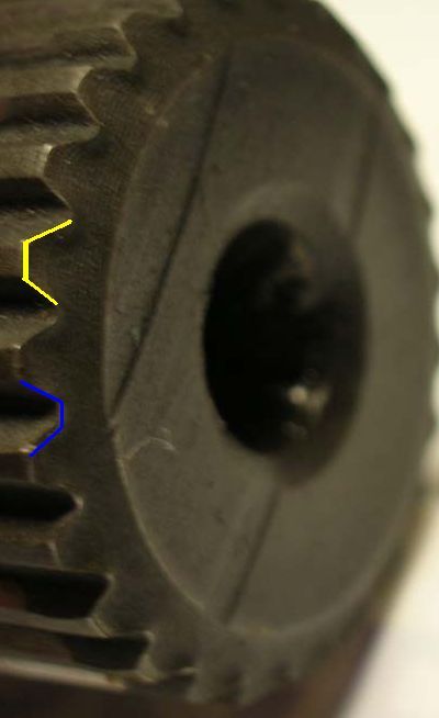

UPD: Я тут похоже затупил со счётом шлицов, т.к. вводит в сомнение следующее: на картинке, что в моём посте выше, количество шлицов куда входит приводной вал было посчитано с пазами и, даже не знаю как назвать - с "выпуклостями" , а количество шлицов, коими вставляется сама граната в "подключайку" посчитаны только пазы, если считать и с "выпуклостями", то общее количество будет в два раза больше, и если считать только пазы со стороны приводного вала, то их количество будет в два раза меньше.
На картинке синим цветом отмечен паз, жёлтым - "выпуклость", простите за столь тупой вопрос, но всё-же - как правильно считать шлицы? А то щас насчитаем и будем искать несуществующий ШРУС.

ViRuZzz правильно считать только выпуклости, впуклости не всчет
У URW в каталоге есть наши внешние ШРУСы. Внутренню правую промерю на выходных.

Шлицы на внутренней левой гранате Pajero Junior H57A
Тогда получается, что на нашей внутренней левой гранате всего 19 шлицов со стороны привода. Тогда почему на картинке, ссылку на которую ты дал 32 зуба, видимо они совсем мелкие?. А номерок не помнишь внутренней правой?m0nster писал(а):ViRuZzz правильно считать только выпуклости, впуклости не всчетУ URW в каталоге есть наши внешние ШРУСы. Внутренню правую промерю на выходных.
Нужно пересмотреть каталог. А со внешними шрусами, думаю вопрос решён.
UPD: Кол-во шлицов на картинке выше исправил.

Для сведения: Если вытаскивал внутреннюю гранату (снимал кольцо, которое держит "кулак" с шариками), то возможно ты заметил, что с этой стороны вала на конце сразу после "кулака" имеется стопорное кольцо которое снимается только методом разжимания, т.е. выбить внутреннюю гранату не получиться никак в отличие от внешней.
Сейчас в гараже у меня лежат полуразобранные привода, если хочеш - могу зафотать чё да как.
И тут-же вопрос всем: Кто нибудь заказывал когда либо внутреннюю левую гранату под номером 32013L (см. рисунок, обведено красным), партнамбер - MB526006, амаяма выдаёт цены до 2500 р, и куча якобы заменителей от 200 рублей, которые походу являются просто пыльниками, а то вот думаю заказать, т.к. нужна внутренняя левая граната. Печально будет, если закажу это за 2500 рэ, а придёт пыльник какойнить сраный вместо гранаты. Перерыл все каталоги шрусов, но так и не нашёл аналогов этому шрусу. Либо нужно заказывать запчасть с номером 32043L - партнамбер - MB886946 и ценой выше 12000 рублей, что для меня неприемлемо.
От удара стопорное кольцо, которое сидит на валу сжимается и вал выходит наружу вместе с ним. Возможно придётся немного помучатся, если ни разу не делал. У кого-то (рассказывали) вал выходил просто резким рывком от руки.

Это не граната это смазка, фиксирующее колечко пыльник и два хомута. На картинке же нарисованно, смотри куда идут полосочки. Граната в сборе 32043L 14-19т.р. ИМХО есть смысл купить парочку левых приводов по 1500р за штуку.
