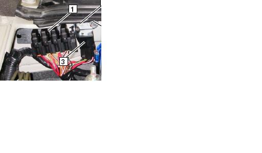

Двигатель 4м41, стоит Вебасто. Но я не могу его активировать, точнее хоть как то включить? Очевидно вебасто ставился в Москве при продаже. На какой предохранитель оно замыкается? Сегодня перебрал все предохранители, заменил сгоревшие, но экран панели вебасто -мертв!
Буду благодарен за подсказку.
Ищи под капотом группу из 3-х предохранителей и 1 реле, установленных не на заводе. Тот, который на 1А отвечает за минитаймер. Если он в порядке, смотри проводку.

shuravin писал(а):...Ищи под капотом группу из 3-х предохранителей и 1 реле, установленных не на заводе. Тот, который на 1А отвечает за минитаймер. Если он в порядке, смотри проводку.
Проверил вчера все.. У релюхи сбоку стоит синий предохранитель. Только он на 15А... Вот он и сгорел. Я пытался просто вставить вставку, но минитаймер не включился???

За работу вебасты отвечают только 3 предохранителя в сборке. Как уже было сказано, таймер запитан через 1А предохранитель. Если предохранитель цел, нужно вытащить разъем подводки из таймера и проверить наличие на нем земли и 12 В, если есть, то таймер уже должен реагировать на нажатие кнопок выводом на экран индикации и зажиганием подсветки.
Если таймер не реагирует на кнопки, то нужно вскрывать корпус таймера и смотреть что случилось с компонентами на плате, возможно зачистить контакты резинок индикатора

SNOOPER писал(а):....Чего ж сразу вскрывать ...Массу проверить надобно, без неё ни туды и не сюды ::-D:
Оба на!!! Там же у трех предохранителей есть оборванный черный провод. Он даже на фотке виден. Может это оно???
Не может.

Этот черный провод для термостата наружной температуры включается при +5 градусах. Похоже если его на массу посадить отопитель не запустится
