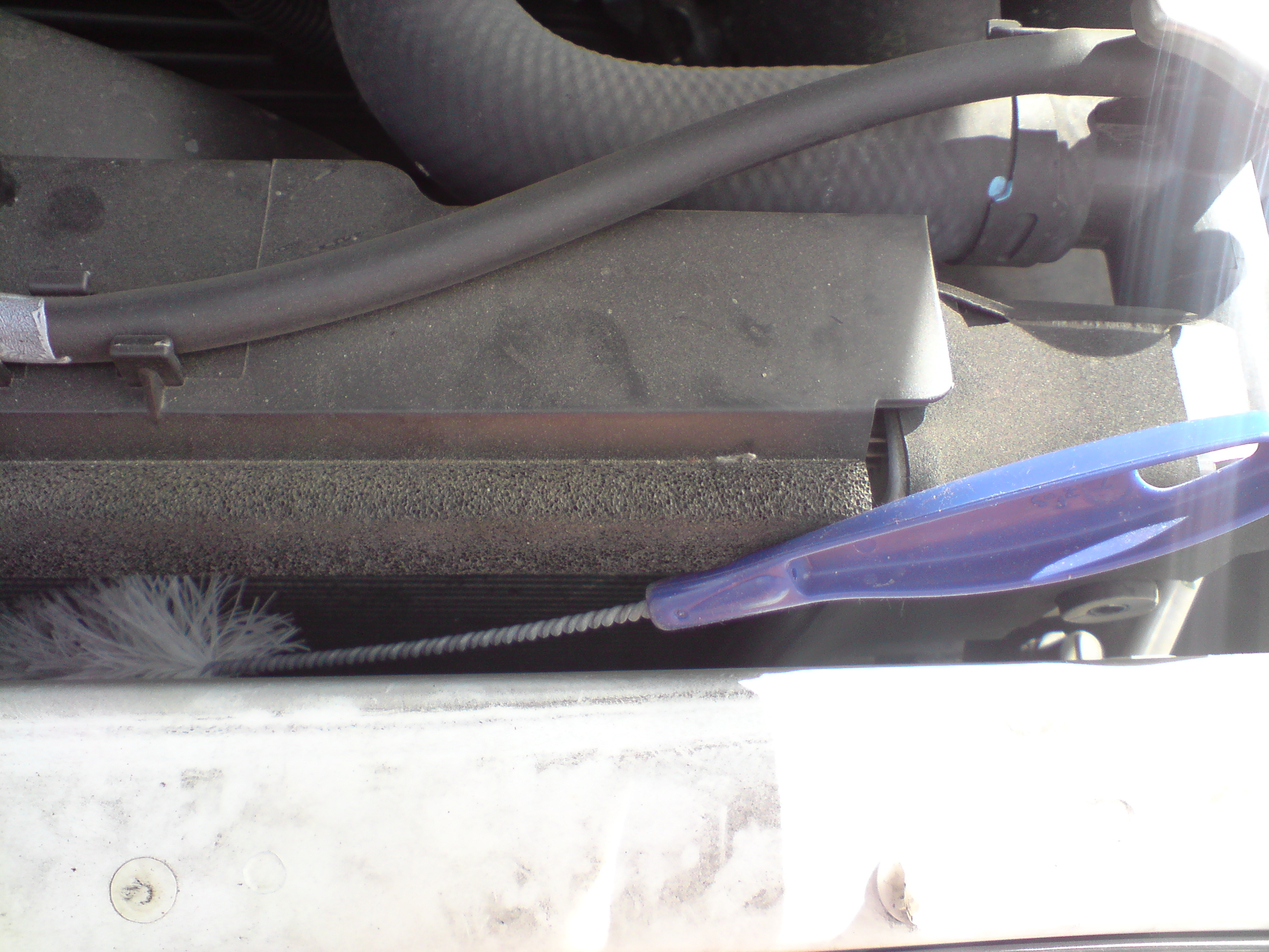

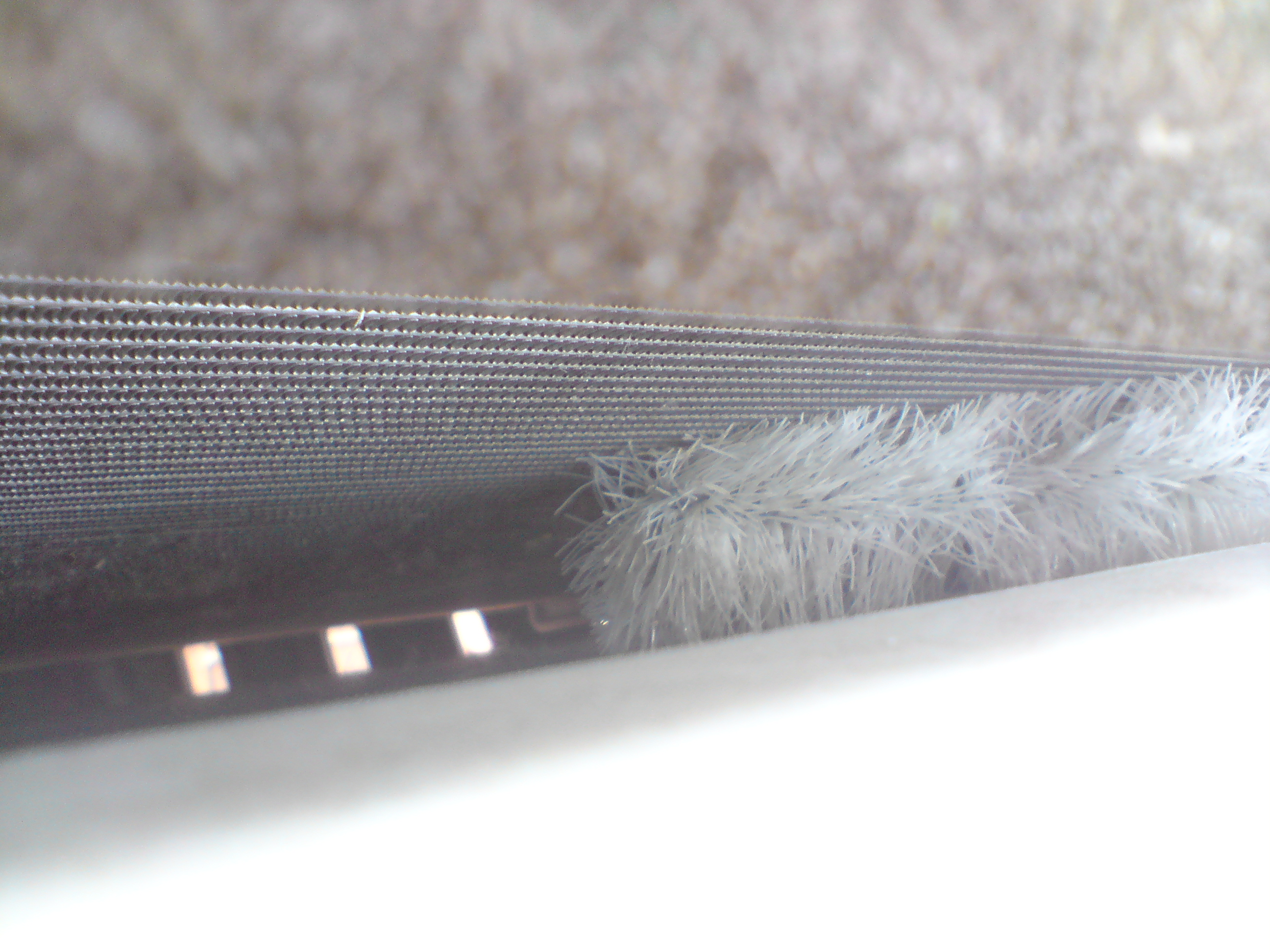

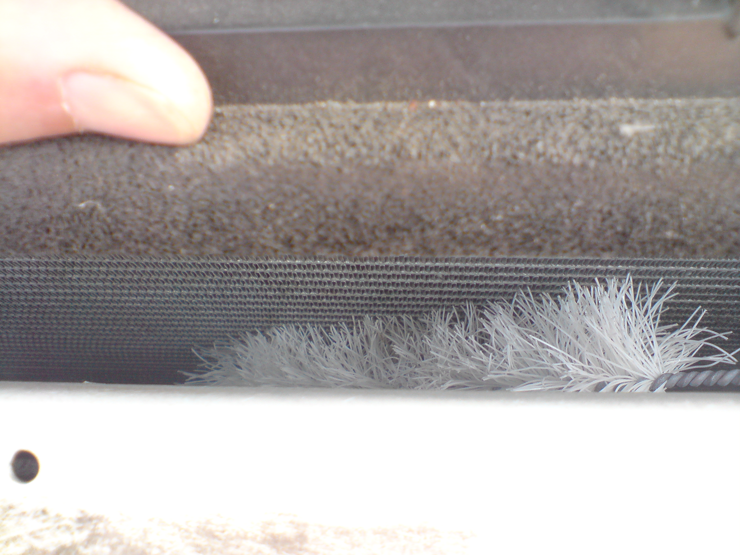

Открутив два винта, обычным ершиком для чистки бутылок чистим тополиный пух между двумя радиаторами.
Конечно лучше бы была ручка подлиннее, было бы удобнее.

gary_tmp писал(а): Конечно лучше бы была ручка подлиннее, было бы удобнее.
А что палку изолентой не судьба прикрутить?
