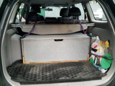

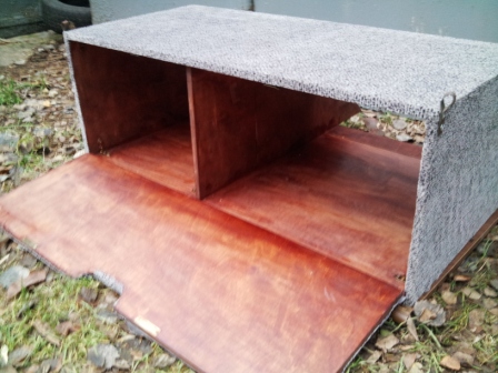

Все наши доработки салона строятся из предполагаемых целей и...роста путешествующих.
Судя по увиденным фото, никто не возит внутри лодок и моторов, а также весьма грязненьких собачек.
Я изготовил на MPSN легко вытаскиваемый рундук, который оставляет место расположить вышеуказанное. Чтобы можно было перевезти незапланированный "длинномер", я не стал городить переднюю стенку ящика. Фанеру взял 15мм, оклеил флоком. Благодаря малому росту вполне достаточно спального места на разложенных сиденьях. Боковые арки полностью задействованы с помощью лючков.

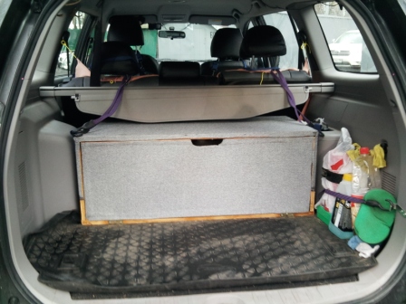

и так размещается в багажнике...
