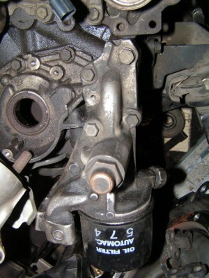

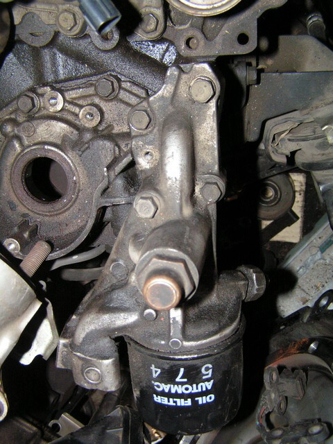

Всё верно? Тот кронштейн, что нужен?

Дырочка между левыми двумя болтами - я так понял по крёпёж крышки ГРМ? Судя по номерам крышек MD306146 они тоже одинаковые у нас с тем П2. Значит тоже подойдёт!

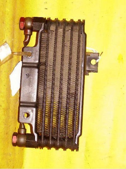

А радиатор вот такой приедет!

Еле нашел эту деталь, еще докинули половину трубки-шланга, шланг порезан только, типа половина найдена, поиски продолжаются...

Похоже такой кронштеин можно установить только после 04.2000. до этого похоже будут проблемы с поддоном. Масслянный паддон состоит из 2-х частей верхняя из них выступает вперед лобовой крышки на 3см, на первый взгляд показалось что кронштеин не подойдет, печально если так и окажется...
