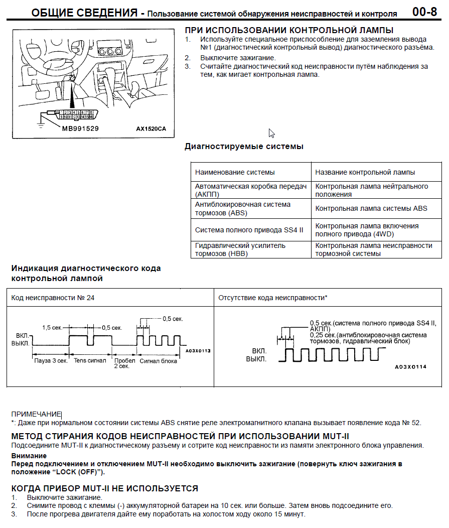

DenVer писал(а):Смотри лампочку чек энджин и по ней моргушки считай. В мануале описано как это делается.
Я думал по тем двум. Спасибо, попробую.
DenVer писал(а):Попробуй в настройках поставит OBD, монтеро откроется
Тут я не понял. В мультитрониксе есть автовыбор протокола или возможность указать его вручную. Выбора модели там нет. Прибор читает параметры только с протоколом mitsu1.
Есть еще выбор типа ошибок: 1, 2, 3. Что это значит хз, но по форумам люди пишут, что при изменении могут появиться корректные коды. На днях попробую этот вариант, может действительно поможет.
Мануал для Монтеро 3 в этой теме
Upd. По поводу моргания лампочек. В мануале написано, что в зависимости от системы будет моргать определенная лампа. Среди них нет чека. Подскажите пожалуйста, где посмотреть конкретно по чек энджин, а то не могу найти.

Чек так же моргает, как и все остальные

Посмотрел - ни чек, ни лампочка нейтрали не моргают совсем.
Подключились опять мультитрониксом, выбрали тип ошибок 2 - нет ошибок. Решил проверить, скинул фишку МАФа, появились 3 ошибки P0100, P0105, P0110 - все связанные с ним. Заглушил, подключил фишку - нет ошибок. Т.е. при таком варианте подключения мультитроникс возвращает нормальные коды. Если сбросить ошибки чек перестает гореть. А потом появляется через некоторое время при езде. Может проблема где-то с АБС?
Вывод, в сервисном режиме (1 контакт замкнуть на землю) лампы системы АБС (Anti Lock) и раздатки мигают, но ошибку не показывают (наверное нету ошибок). Лампы чек и нейтрали не мигают. Какой-то половинчатый режим получается у меня. Вобщем буду искать, как нормально подключиться и продиагностировать. Возможно куплю MMC-Reader, может хоть с ним получше получится...

А можно ли на Монтеро 3 сделать самодиагностику без сканера? Замкнуть скрепкой или проволчкой какие то разъёмы? И по морганию ошибку(код) вычислить? На мотиках так можно сделать....

можно, 1 и 4 контакты в колодке

steals2k писал(а):можно, 1 и 4 контакты в колодке
Колодка же эта?
По мануалу пробовал сделать, лампочкой, ничо не получилось.

колодка эта.
Колодка же эта?
я цеплял 1 пин к земле, не в колодку.

Ага, тож 1 на массу и два на лампочку цеплял. Лампа не горела и не мигала. Потом попробую контакты замкнуть

На какую лампу еще цеплял? Лампочка на приборке должна гореть::-D:

Ничо там не горит у меня, замкнул перемычкой 1 и 4 , просто разморгалсь нейтраль, хотя авто на "паркинге" стоит.

всё правильно.
и нейтраль, и чек энджин, и абс, и центральная лампочка на раздатке.. )
