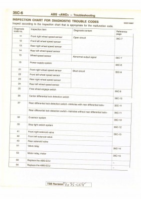

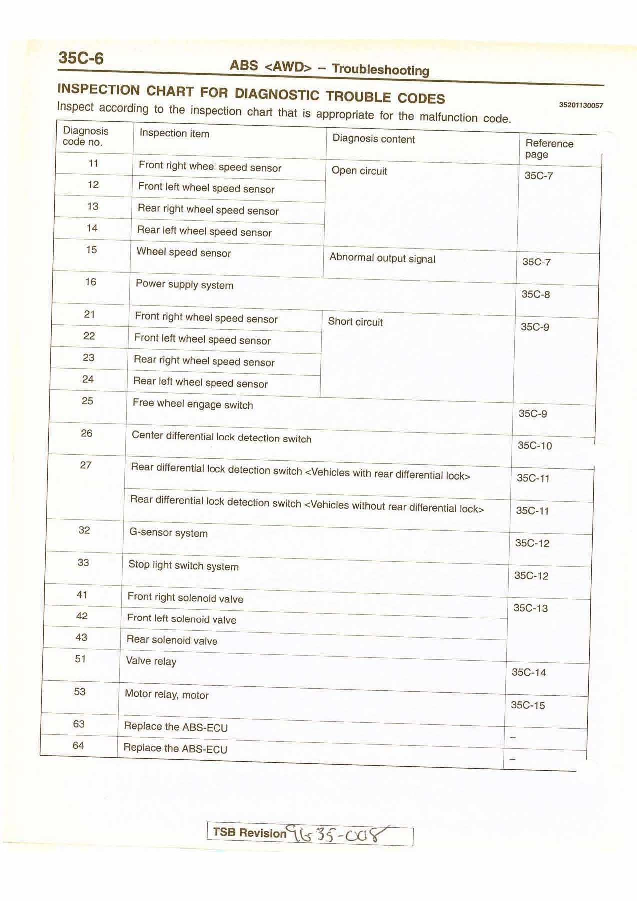

нужны коды ошибок:
пока снизу меняли прогнившие трубки к задней печке, электрик подкрался со сканером и выдал мне лист с кодами:
ABS
15
11
24
23
22
SRS
82
Ну и что все это значит? Где смотреть расшифровку?
4M41
горит abs - датчик передний правый Волговский и закороченый
двигатель работает нормально
SRS пару недель тому назад загорелась после мытья лампочка на следующий день погасла.
ничего больше не инициируется
Ничего в принципе не беспокоит, но все ж таки!

На форуме выкладывали ссылку на Монтеро сервис мануал 2003.
Так там в 13 разделе есть коды ошибок именно Монтеровских, а также инструкции по поиску неисправностей по ошибкам. Правда всё на английском языке
