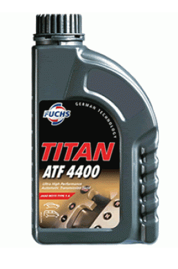

Вот масло подходящее для коробаса ,проверенно. TITAN ATF 4400 а вот ссылка http://www.olyslager-lubricants.nl/FuchsEurope/

rogi60 писал(а):Вот масло подходящее для коробаса ,проверенно. TITAN ATF 4400 ....
Проверенно только Вами? Читаю спецификацию по этому Титану 4400
DEXRON III
AISIN WARNER / AW-1
BMW MINI 83 22 0 402 413 / 83 22 7 542 290
CHRYSLER ATF +3 / +4
DAEWOO
DAIHATSU ALUMIX ATF MULTI
FIAT TYPO T-IV
FORD MERCON / FORD M2C924-A / M2C922-A1
GM 9986195
HONDA ATF Z-I
HYUNDAI SP III
ISUZU BESCO ATF-II/ATF-III
JATCO 3100 PL085 / FWD (N402) / JF506E (K17)
JWS 3309/TYPE T-IV
KIA SP-III
MAZDA ATF D-III/ATF M-3
MITSUBISHI SP-II/-III
NISSAN MATIC C/D/J
SAAB 3309
SUBARU ATF OIL/ATF OIL SPECIAL/ATF HP
SUZUKI ATF 3309/3317
TOYOTA TYPE T/T-II/T-III/T-IV
TOYOTA TYPE D-2/WS
VW G 052 990/055 025
DEXRON III
AISIN WARNER / AW-1
DAEWOO
FIAT TYPO T-IV
GM 9986195
HONDA ATF Z-I
HYUNDAI SP III
JWS 3309/TYPE T-IV
KIA SP-III
NISSAN MATIC C/D/J
SAAB 3309
TOYOTA TYPE D-2/WS
Приятно общаться с умными людьми ,которые могут пользоваться еще и ссылками созданные специально для умных людей http://www.olyslager-lubricants.nl/FuchsEurope/ там подбор масел по типу Авто. Да не только мной вся Европа пользуется.
О, как всё просто. :=-O: Даже и не сообразил бы, что так всё решается. ::-D: Ссылок на других производителей накидать? Там тоже с аналогом этой жижи всё в порядке. :)

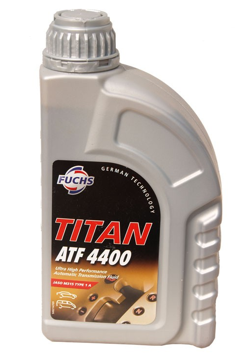

Ну нашли Вы для себя эту кремлёвскую таблетку- ну и хорошо))) Позвольте ещё полюбопытствовать))) Какой из известных способов замены жижи АКПП использовали?
А то так, "до кучи"))) http://www.pajero.pro/bbs/phpBB2/viewto ... 0&t=104105
И чуток десерта- найди отличие)))

Я не беру в такой расфасовке, только по 20л , замену через станцию SPIN srl ATF 2000.
