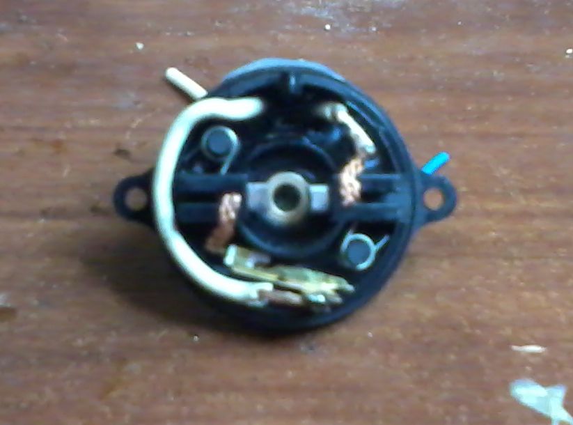

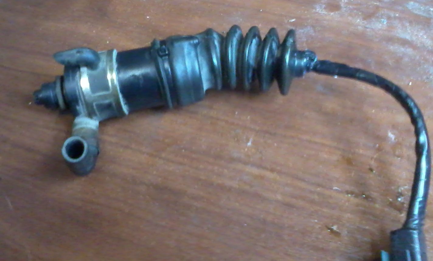

Выложу пару фото как я восстанавливал моторчик.
Все дело было в реагентах, не смотря на силиконовый герметик (заводской) под ним все сгнило. При зачистке остатков клем-они рассыпались как труха. Внутри моторчик оказался в идеальном состоянии, по этому с заменой решил повременить.
Засверлил параллельно старых клем два отверстия и протянов провода припаял к щеткам.
Собрал соединив старые провода с новыми, залил силиконом, ессно, все обезжирив, покопавшись в закромах нашел гофру, от грузовика, от какого сейчас не помню и решил все это дело дополнительно защитить, уж больно неудачно стоит этот мотор.
Поставил, заработало!!
Вот как это безобразие выглядит.

Studebeker, последняя фотка 5 баллов! Вот так должно идти с завода!
Ещё кембрик термоусадочный на конец гофры и будет "вечный двигатель"
А каким силиконом заливал контакты? Я хочу пластиком залить. Термопистолет что-ли называется. Но конструкция станет уже необслуживаемая.

Силиконом заливал прозрачным фирмы Permatex, я этой фирме доверяю, после ремонта прожженной кожаной обивки их материалами.
Силиконом залил из соображений ремонтопригодности. Кембрика небыло а пластиковый хомут соскакивал
Залил и там силиконом.
Чуть не забыл.
Пришлось просверлить дырочку на бачке (вернее на плоском приливе)
, чуть пониже, миллиметров на 7-8. Т.к. из за резинового чехла металлический хомут одевается несколько ниже.
