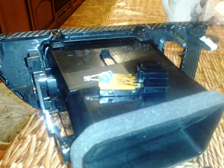

То же разобрал кнопку аварийки. Лампочки подходящей дома не нашёл, в магаз лениво ехать. Впорол светодиод. Извиняйте за некачественное фото, но думаю различить положение светодиода можно. Оказалось места достаточно, чтобы установить светодиод. Если нет лампочки, вот вам вариант.

Лёликс писал(а):То же разобрал кнопку аварийки. Лампочки подходящей дома не нашёл, в магаз лениво ехать. Впорол светодиод. Извиняйте за некачественное фото, но думаю различить положение светодиода можно. Оказалось места достаточно, чтобы установить светодиод. Если нет лампочки, вот вам вариант.
Молодца, а не слишком ярко светит?

Здорово , а куда плюс светодиода припаял ?
У меня опять лампочка перегорела , в магазине такой мелкой не нашел , светодиоды есть .

Светит не ярко, потому что светодиод маленький оранжевого цвета. Где плюс сам не знаю, подобрал методом научного тыка. ::-D: Нечего не паял, прижал контакты пластиковым цоколем от лампочки как и задумано производителем. Да диод уже был с конденсатором. После возвращения подсветки начинаю вспоминать, что вроде была подсветка изначально :) Но как то незаметно перегорела и пропала из виду.
