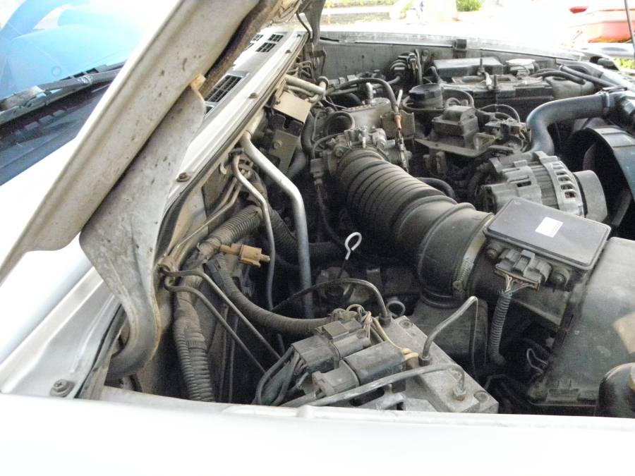

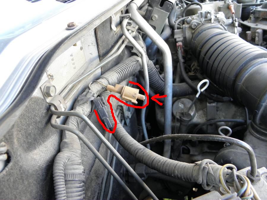

Извини что не по теме но может быть знаеш что это такое.

Re: проблемы с автоматом V4AW2
Mr.Maddog, вот уже результат.
Тросик акпп смотрите.
Евгений кот, это фишки проверки бензонасоса, как я помню.
ZILLA на счет фишек понял спасибо, а как там с галлоперовским номерком на датчик??????
Евгений кот, я же на ваши фото отписался что там и где про соленоид.
СОРРИ Я имею ввиду как выглядит тросик,а с соленоидом разобрался огромное спасибо за помощь.
