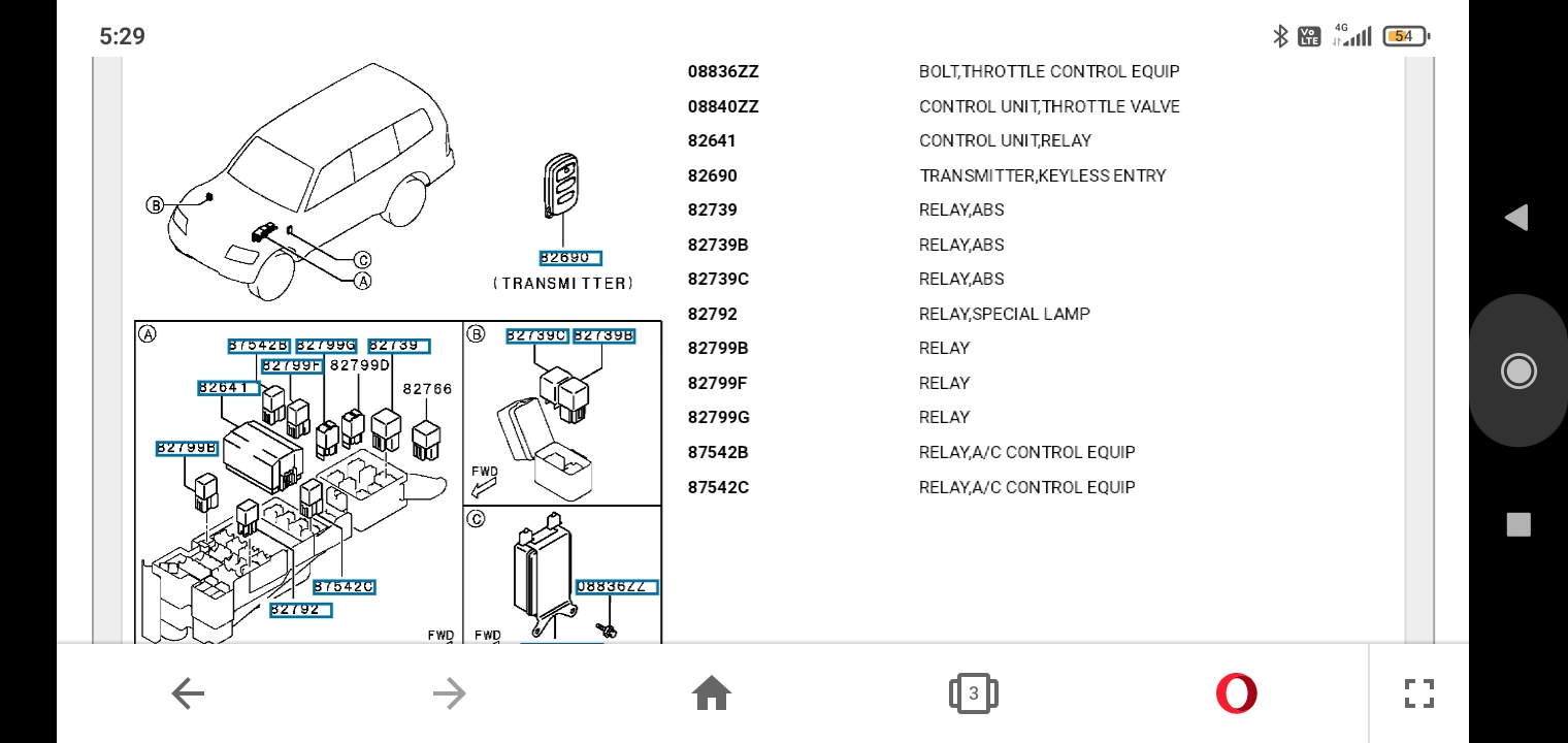

Кто может подсказать, такая проблема: на монтеро 3 сига стоит пандора, в 6:00 утра пришёл сигнал сел аккум, проверил сигой 8В , вышел машина молчит, после работы пришёл к машине с другим аккумом, открыл ключем машину т.к. аккум сел до 4В, открыл капот заменил аккум и машина заорала гудками за решеткой радиатора и гудком который возле аккума стоит и ещё заморгала фарами, нажал на брелке Пандоры снять с сиги, все отключилось, после брелком Пандоры ставил и снимал, открывал дверь и стучат помашине , но привключеной охране с брелка Пандоры, срабатывает только сирена Пандоры, до этого не разу не наблюдал сработки гудков и фар, только сирена Пандоры, как штатную сигу удалить? А то может она иногда срабатывает, а брелок Пандоры об этом и не знает;)

Может кто знает где расположен блок штатной сиги, чтоб отключить его.

По сути это не сигналка, а открывалка дверей.

Да, только акумм посадила, а я и не знал, :) ну и по найденной инструкции не получается её отключить, там написано: открыть дверь и не закрывать, включить габариты, и потянуть на себя рычаг омывателя лобовухи, и через десять секунд должно бибикнуть, а у меня не бибикает:)
