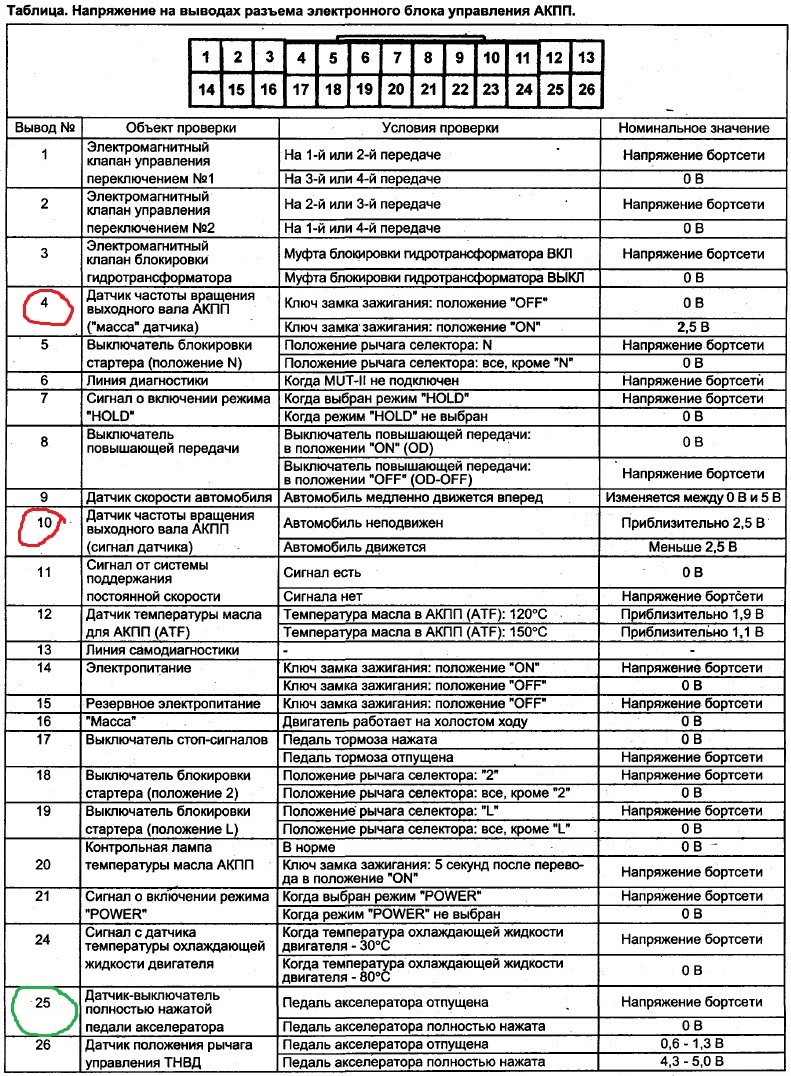

Всем привет!
Напишу тут.
самодиагностика показывает две ошибки:
22 датчик -выключатель полностью нажатой педали акселерометра
32 датчик частоты вращения выходного вала акпп
в книжке есть замечательная картинка про датчик частоты вращения выходного вала акпп выделил красным
про датчик -выключатель полностью нажатой педали акселерометра - зелёным
на контакте 4 всё нормально. а на 10 - при движении авто напряжение остаётся неизменным.
датчик умер? как проверить?
на контакте 25 при полностью нажатой педали напряжение не пропадает.
под педалью датчика нет. соответственно, он находится на тнвд? одноконтактный?
НО! судя по схеме, он замкнут? либо коротыш?
Напишу тут.

Re: Ремонт АКПП Своими руками!
w1nter, 22 ошибка - под педалью газа должна быть кнопка. Если у вас её нет, т.к. дизель - нужно глядеть мануал. 32 ошибка - или сам датчик или проводка. Кстати в мануале же всё описано, как проверять датчики.
