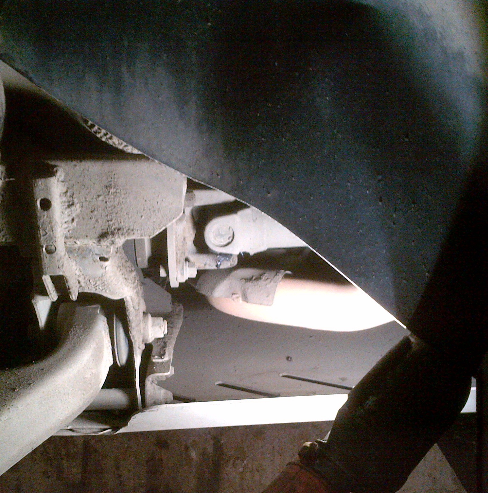

Если ездите в основном, по асфальту (как я, например), то хотя-бы раз в 15-20тыс. стоит "позаморачиваться" со шприцем: помазать переднюю крестовину.
Кстати, можно спокойненько добраться к ней через переднее левое колесо, в смысле-через его снятие, т.е. без снятия защиты. И, если насадка на шприц позволяет (по размеру), можно вполне кардан не снимать.
Мне мазали вот так:
Мне мазали вот так:
Так же мазал-через снятие переднего левого колеса

Там спокойно можно и без снятия колеса обойтись. С ямы можно подлезть шприцом с гибким шлангом не снимая защиты.
