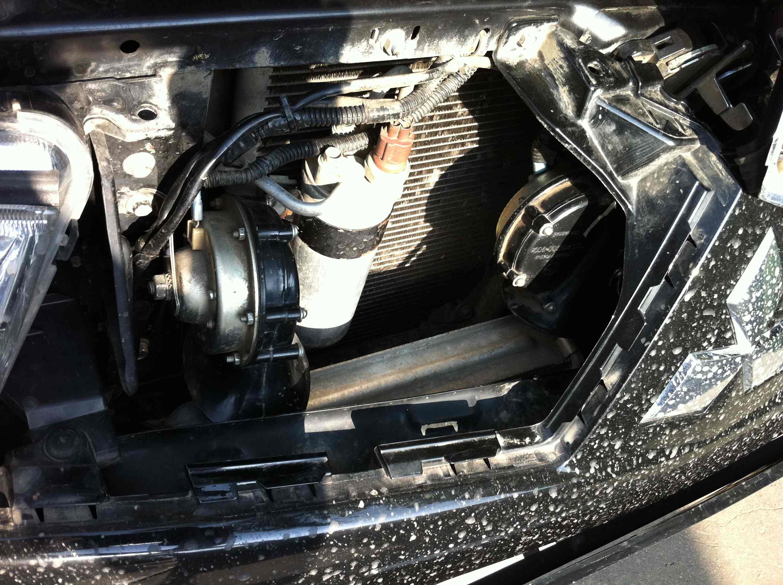

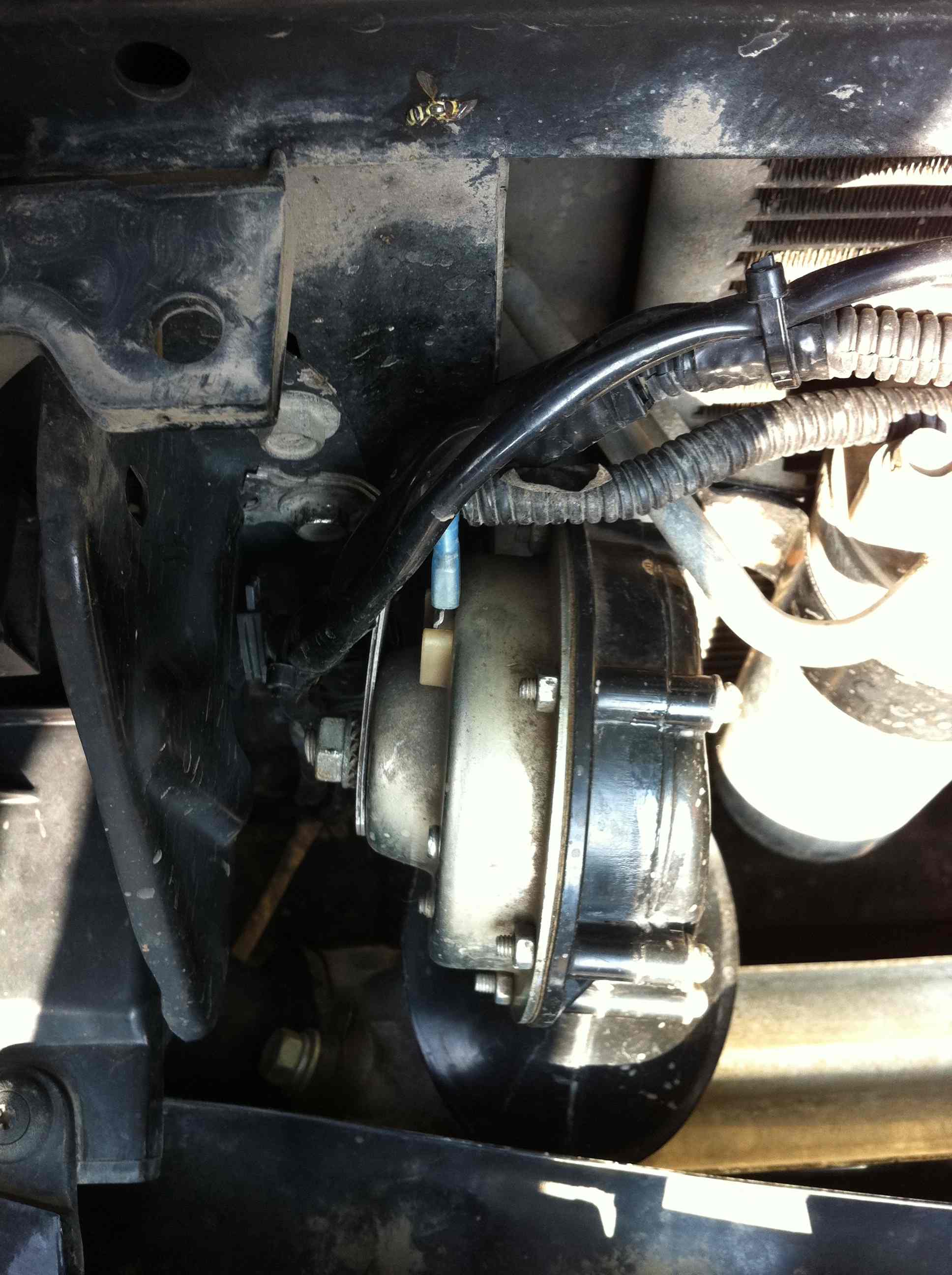

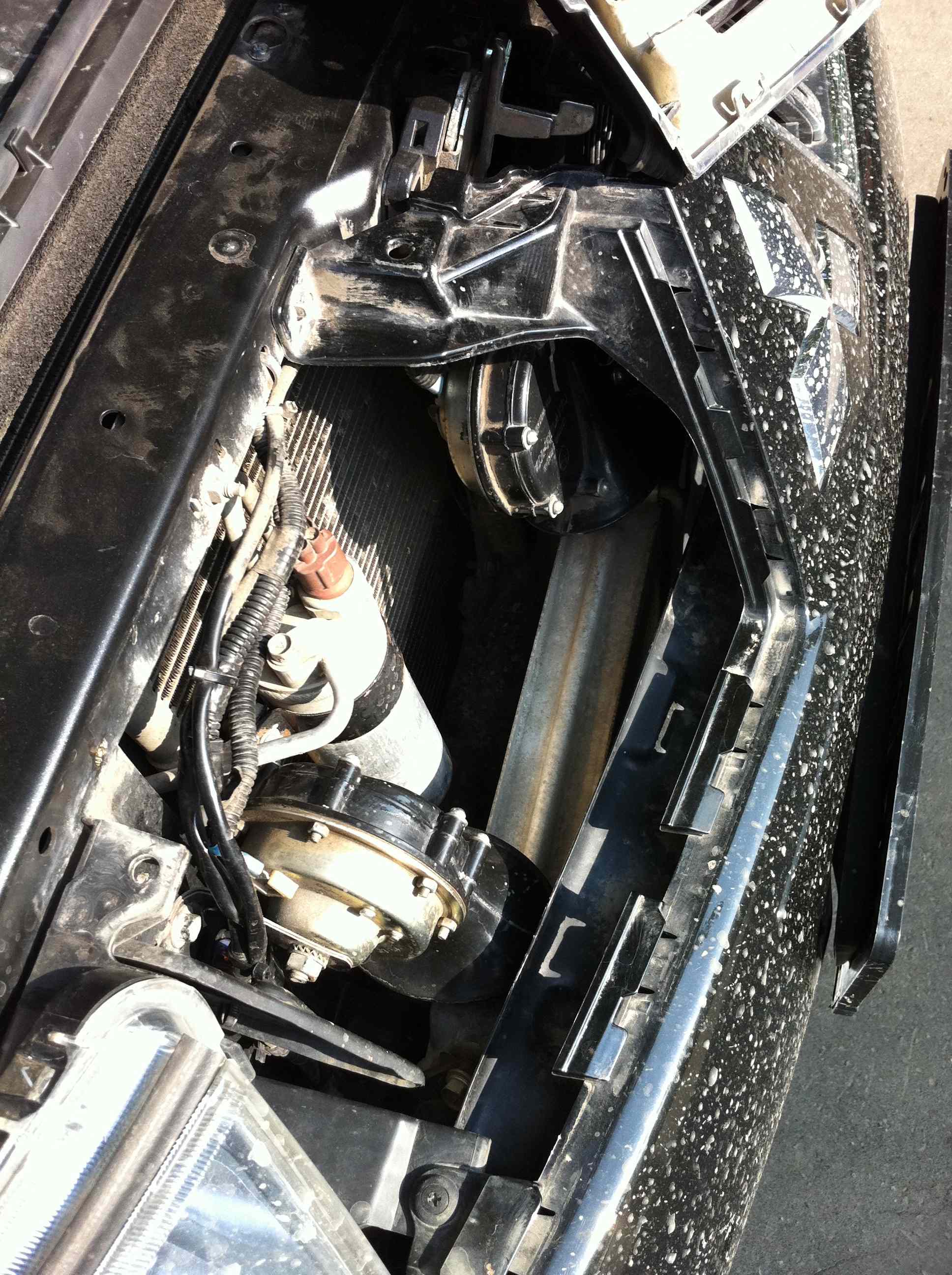

["MrBullyDouzer"]Тем кто ставит нештатные гуделки. Крепите их так чтобы не мешали установке доп вентилятора кондея. Вчера приезжал Andrey74300 дык с ходу не удалось воткнуть вентилятор.
Это точно! Кста, Дима, еще раз спасибо за вентилятор. Вечером поставил вентилятор, переставив гуделки (от волги) точно так как на фото у delson. Только кронштейн правой дудки (если смотреть по ходу авто) пришлось загнуть на 90 град. У меня сами дудки больше и по-другому не влезали. Фото выложу на всякий через часик.

Фоткал на iPhone, профессионального фотика под рукой нет )))

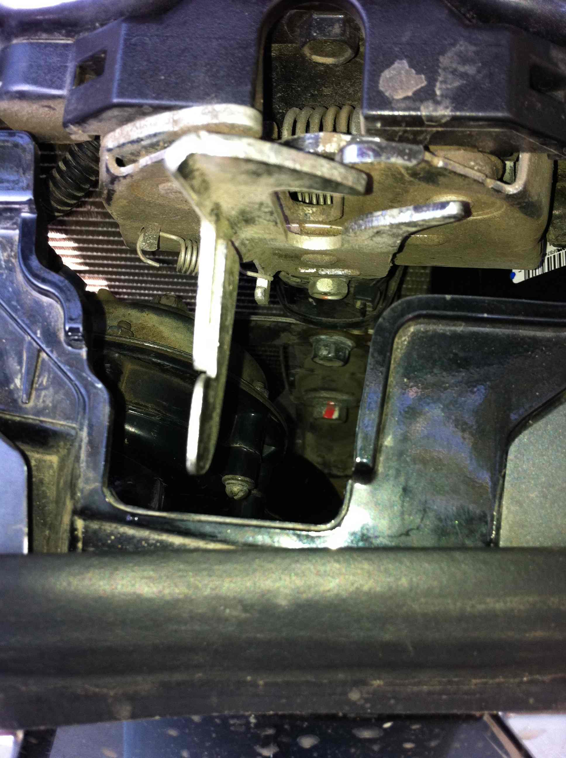

Поставил волговские дудки, всё встает по месту примерно как на предыдущих фотках и подключается штатными разъемами. При покупке дудок требуйте в комплекте кронштейны и гайки с шайбами, они понадобятся.
Единственное что не очень нравится - дудка слева близко к трубкам, если не дай бог удар и деформация бампера, то дудка может трубки повредить.
