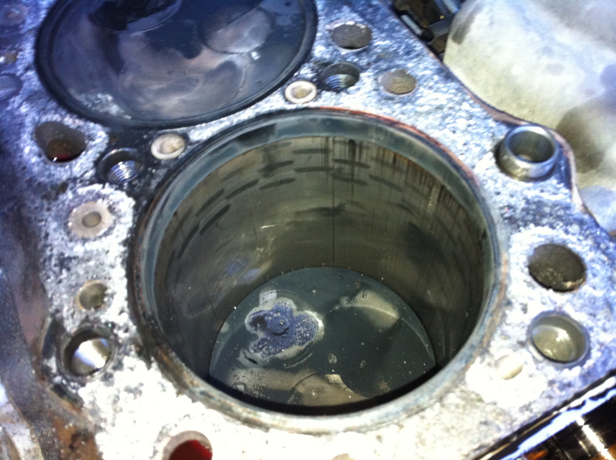

Мне все равно непонятно, как возможно цепь просунуть внутрь и накинуть на звезду распредвала. Вскрытие показало, что что-то раньше залетало в первый цилиндр - предположительно лопатки турбины, потому что на двигателе стоит почти новая. Зеркало задиры к сожалению тоже имеет... Подскажите ОЕМ код форсунки смазки цепи, не нашел я ее в каталоге.

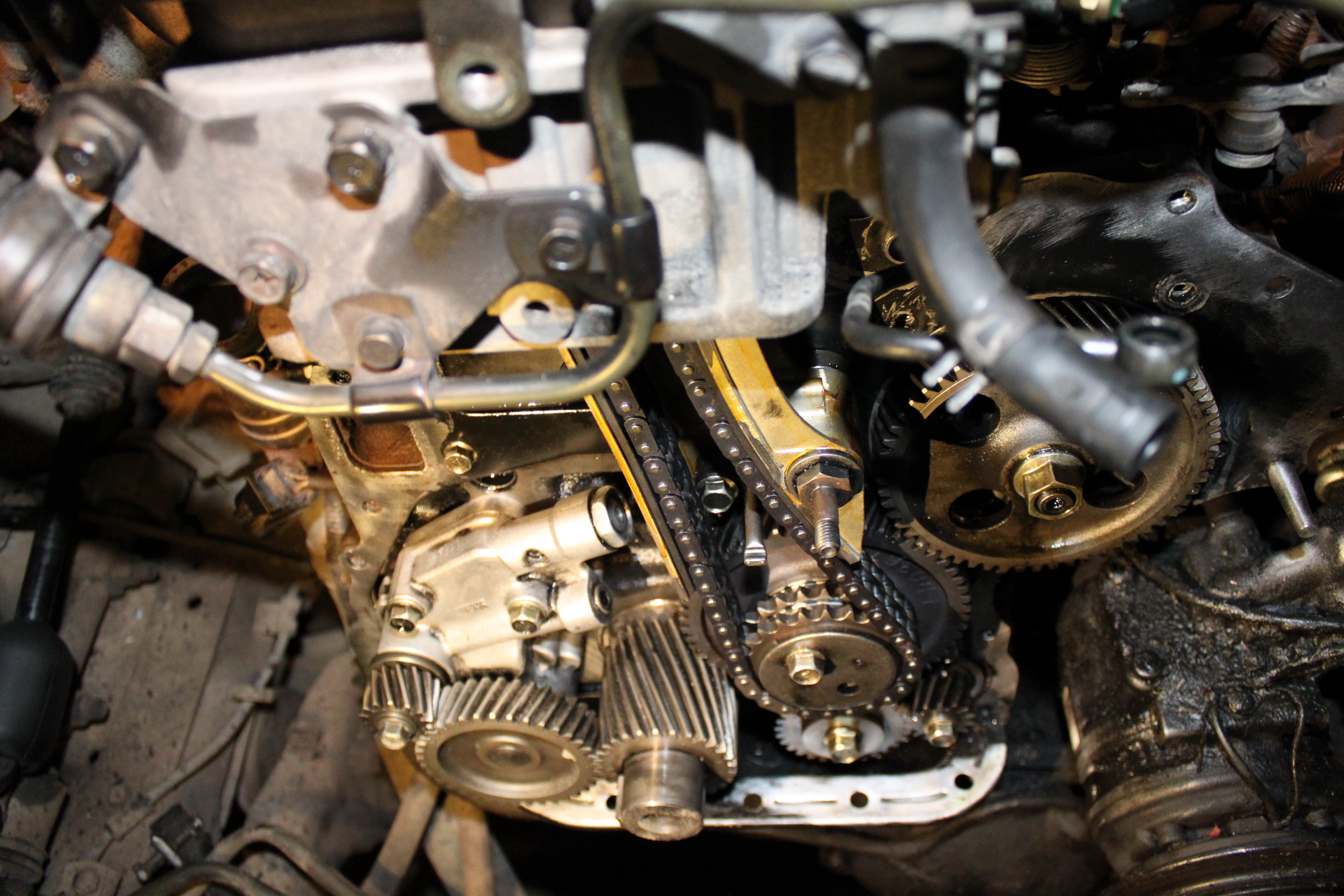

Нашел и я ее по ключевому слову jet. Сегодня уточнял, лобовину сняли, повезу запчасти по цепи, заодно посмотрю, что оборванная цепь натворила. С головой ясность будет в понедельник. Как здорово было ездить на ниссановском TD27T, где все было на шестеренках, ни цепей, ни ремней,только на навесное.
Добавлю фото - сняли лобовину, от нее кусок откололся, но не смертельно, помяло трубку щупа, от самого щупа отломило кончик. Форсунка скривилась, но можно было оставить. Заказана новая, так что тоже под замену. На шестерне коленвала забоина на зубе, правда на нерабочей части. По голове и коленвалу пока неизвестность. В четвертом цилиндре пролитый антифриз ушел в поддон, насколько мне известно, при хорошей поршневой он бы остался.

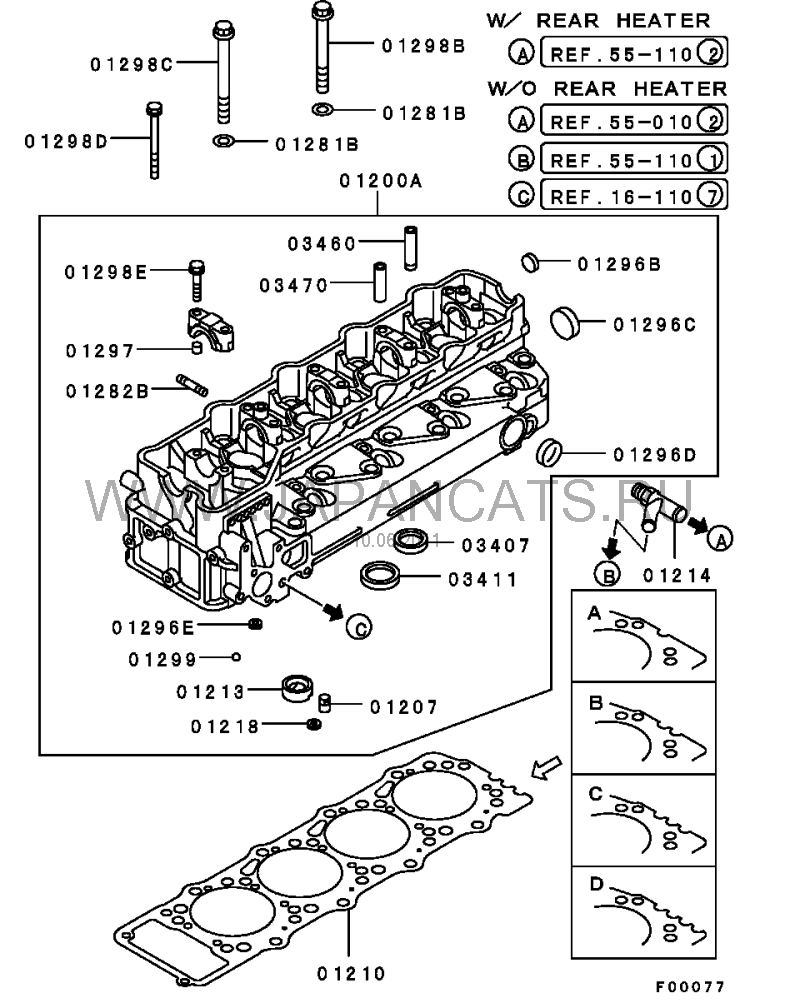

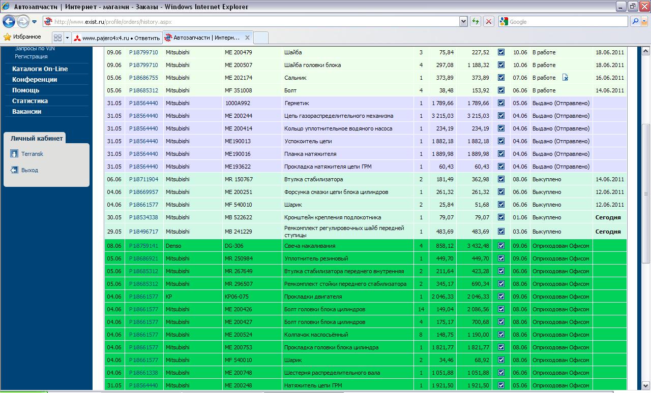

Позвонили из сервиса, обрадовали, что клапана живы, направляющие тоже, даже колпачки не до конца дубовые. Жду остатки запчастей из Экзиста, и отдаю на сборку. Не могу понять, что за шайбы и шарики под ГБЦ в каталоге, нужны ли они? Шарики придут, а вот по шайбам был отказ, перезаказал по цене за 4 штуки 1200 рэ.
Шайбы - 01296Е = МЕ200479 - 3 шт
01218 = МЕ200507 - 4 шт
Шарики - 01299 = MF540010 - 4 шт.

А что за шарик?

шарик нужен при замене форкамеры на новую

Я тоже начал подозревать, что четыре шарика + четыре шайбы = замок форкамеры. Шайбы не сталь, а типа капролон. В голове на стороне, противоположной форкамерам, есть места для трех шайб. Самих шайб не было, когда мы снимали. Видимо растеряны до нас.
