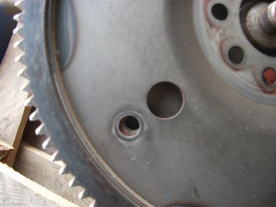

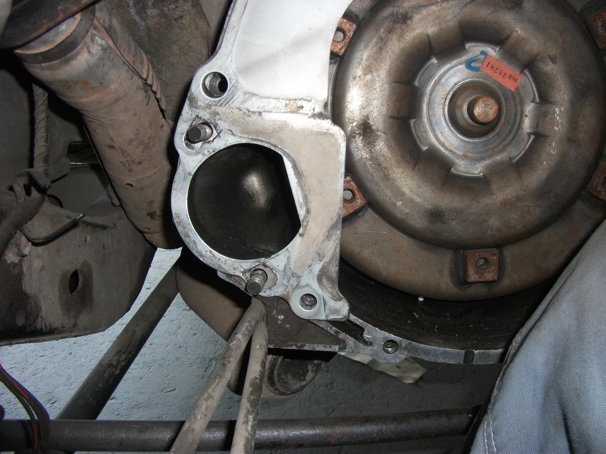

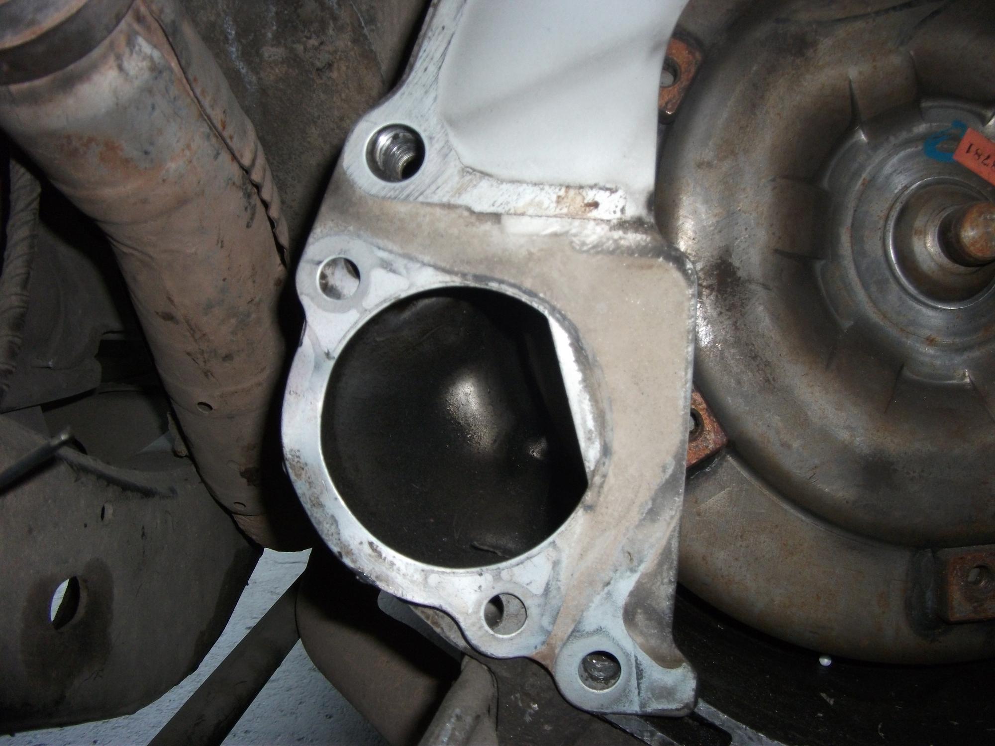

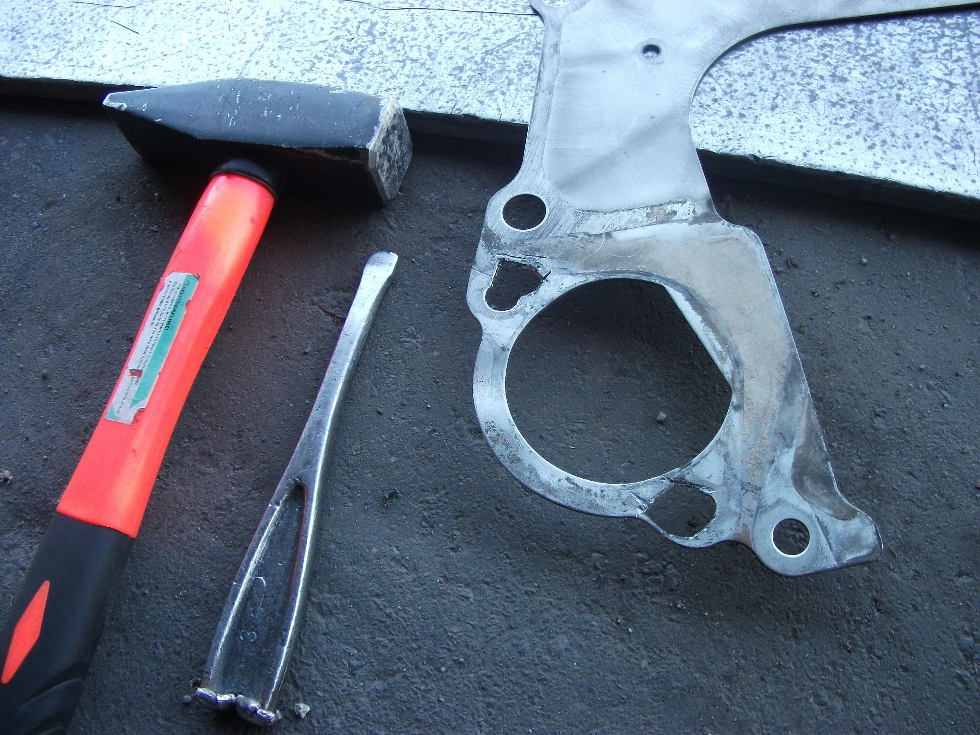

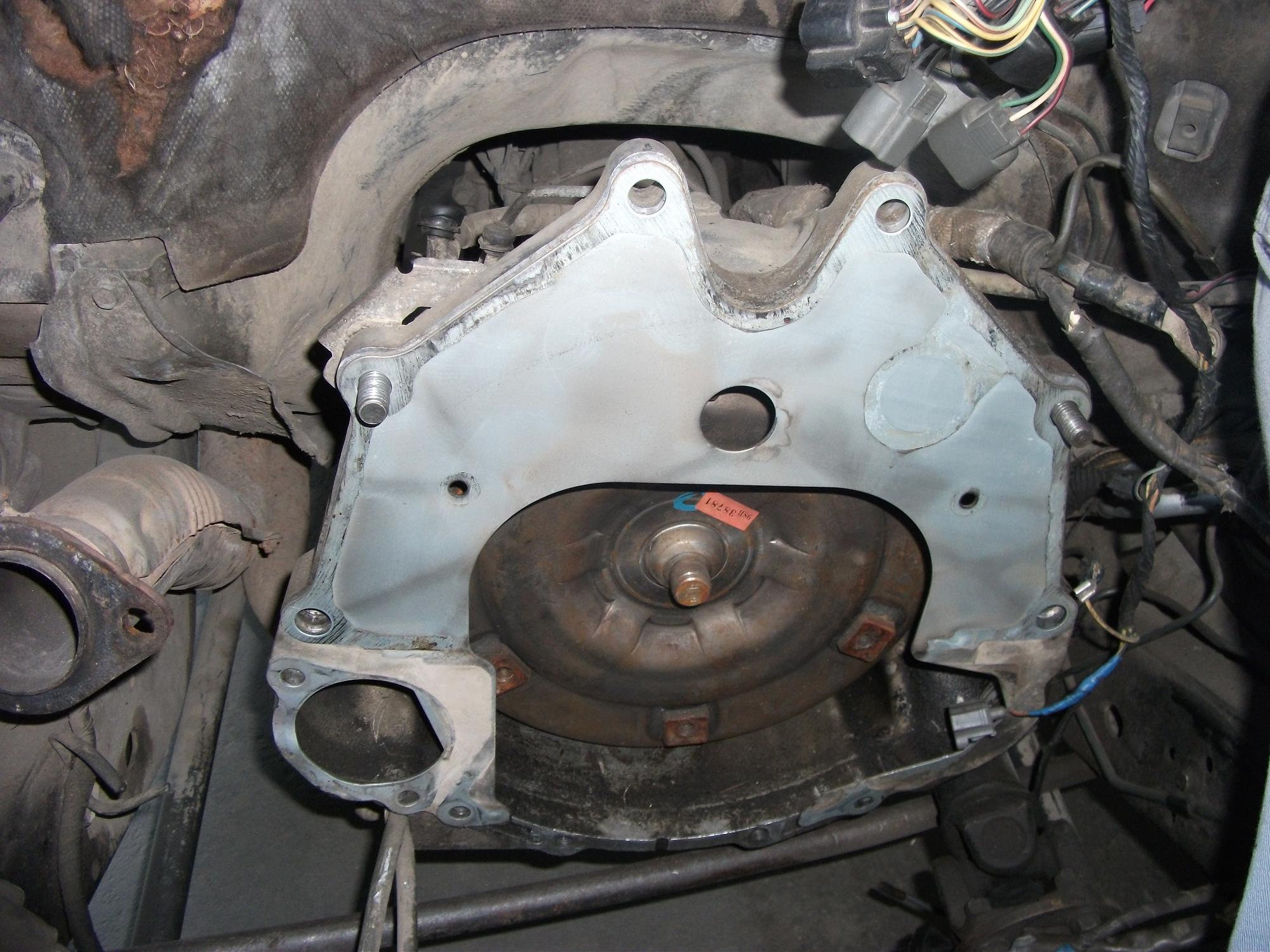

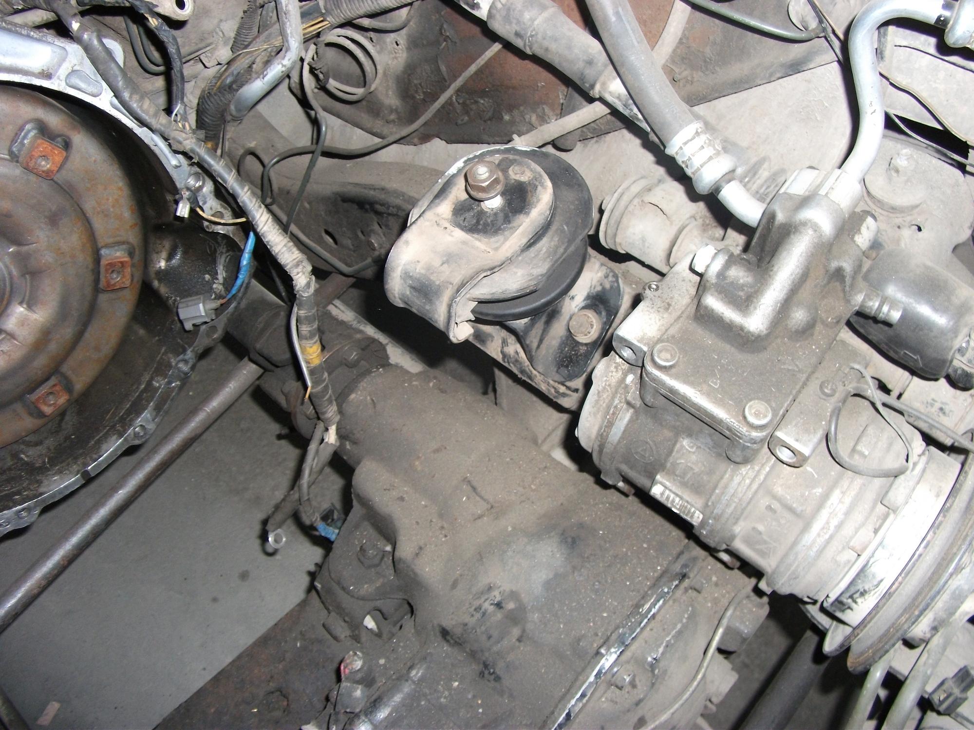

Сегодня удалось поковыряться в Пыжике.

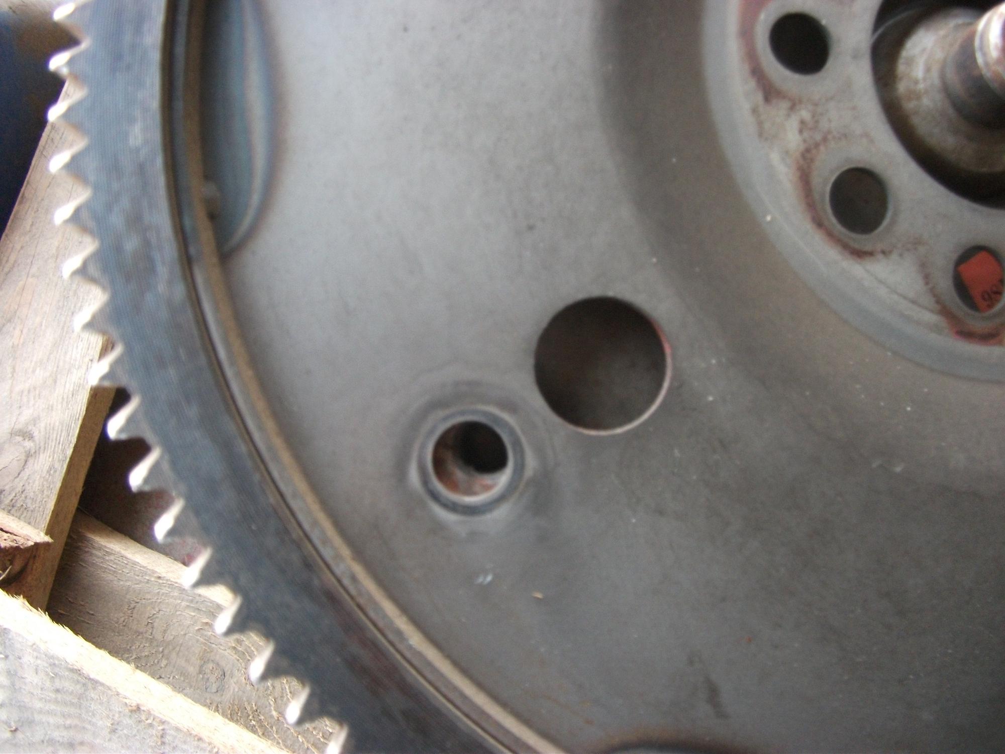

Пластина между АКПП и ДВС. Несовпадение отверстий под болты крепления стартера. Открутил маховик,открутил пластину,примерил. При помощи высокоточных приборов и специализированного инструмента пластина превратилась в то,что нужно. Подушки двигателя установлены на место,кронштейны остаются те,что на двигателе. Казалось,что мотор уже можно втыкивать на место...но не тут-то было...корпус коробки по отверстиям подходит прекрасно,чего не скажешь о гидротрансформаторе...всё-таки коробки на самом деле разные. Но...не настолько,чтоб всё бросить )))) . Проблема в том,что не совпадают отверстия на маховике Джедайского двигателя с резьбовыми отверстиями гидротрансформатора. Несколько подумав,пришел к выводу,что эксперимент надо доводить до конца. Принял решение: на маховике просверлю новые отверстия. Только пока не знаю,как точно выверить центр маховика,чтоб не получилось несоосности. Гложет червячок сомнения на тему того,что маховики Джедая и МПИ могут отличаться по диаметру,и тогда будет стоять вопрос стыковки со стартером...но против этого говорит то,что стартера и колокол АКПП одинаковы...

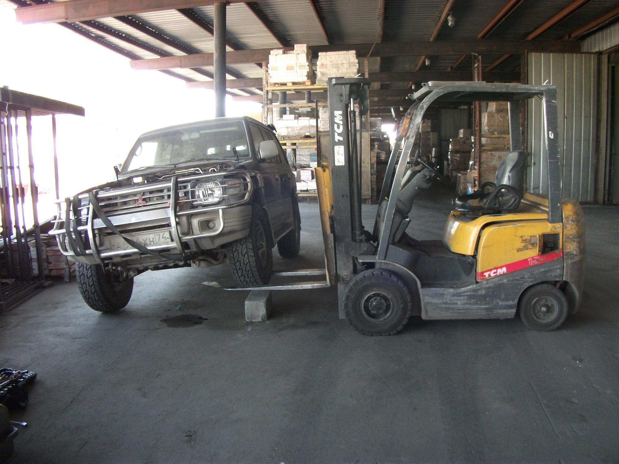

Вот,кстати,какие средства механизации приходится использовать )))

А маховик от старого мотора не пробовал поставить?Димариканец писал(а):Сегодня удалось поковыряться в Пыжике.

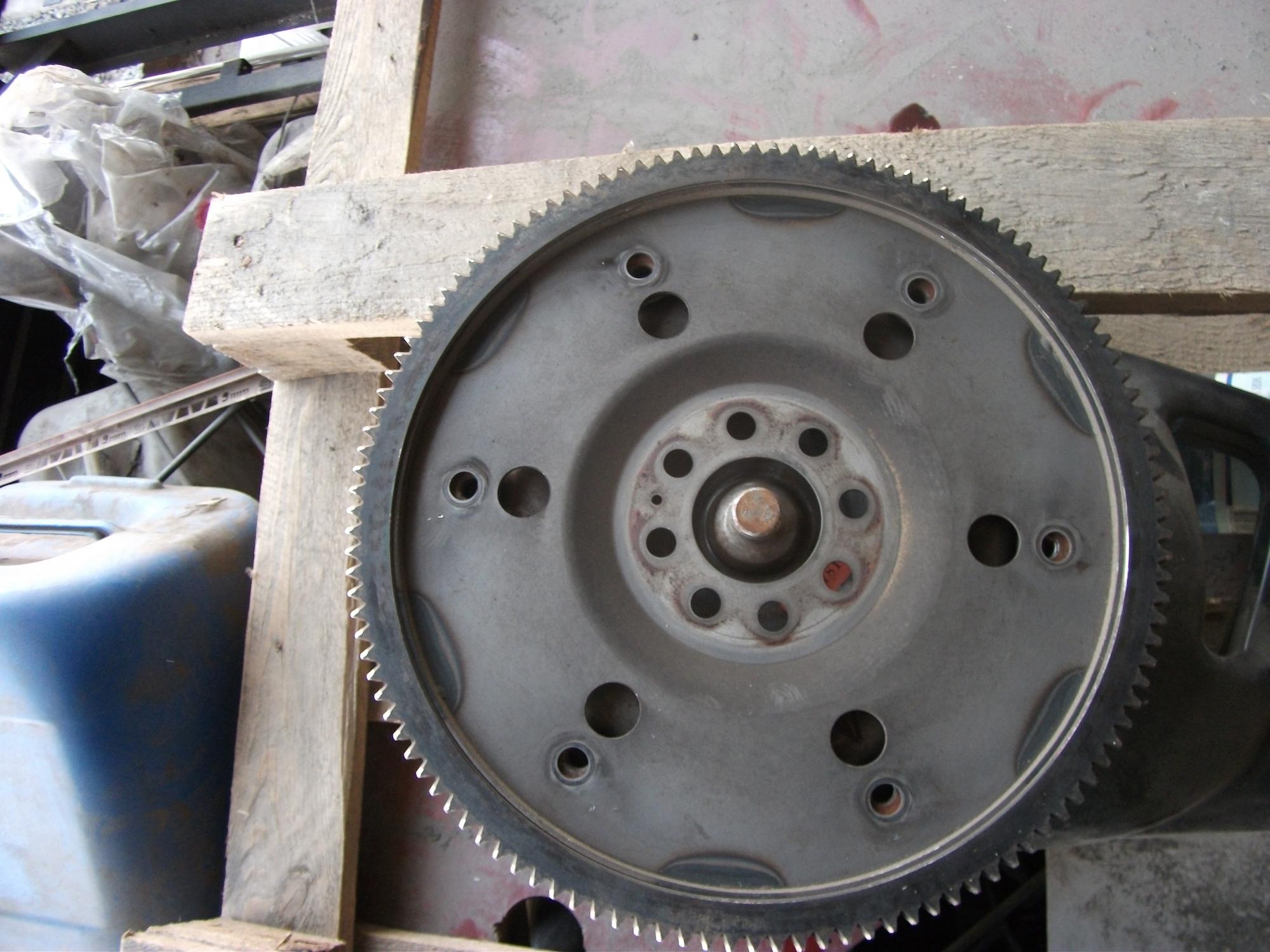

Черная волшебная коробочка пришла с мотором ))) Она есть,нет проводки на неё..
Маховик от старого мотора не пробовал,потому что нет у меня старого мотора...вернее,он есть,но там практически голый блок с коленом...

домкрат воще реальный у тебя

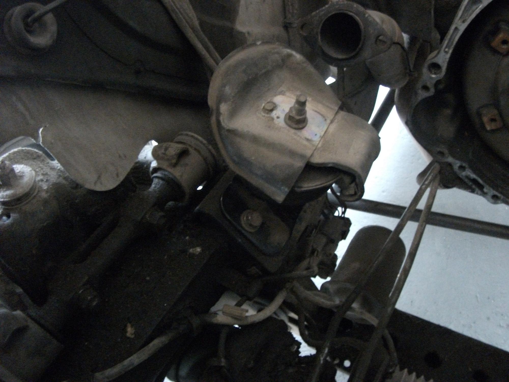

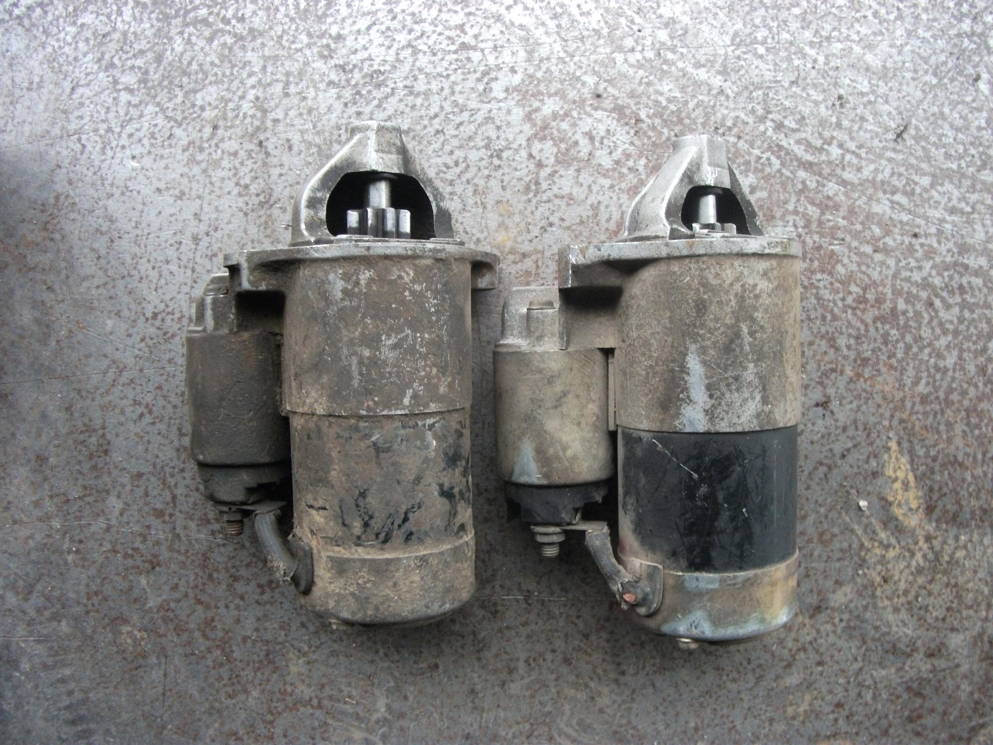

Про стартер.Соврал.Сегодня более внимательно посмотрел на оба(от МПИ и Джедая) и увидел различие:
Так что вопрос взаимозаменяемости пока остается открытым...хотя склоняюсь к тому,что невзаимозаменяемы.

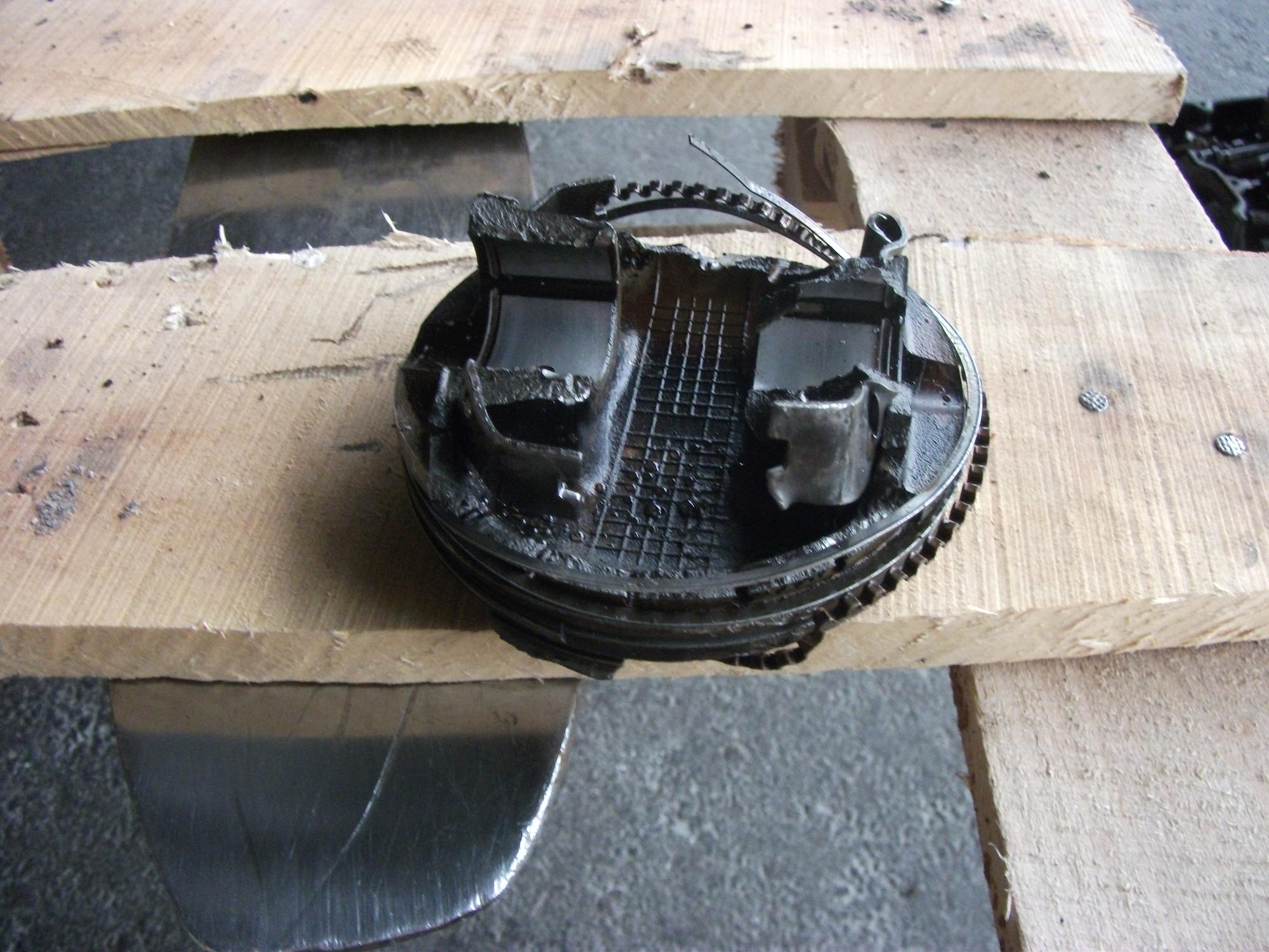

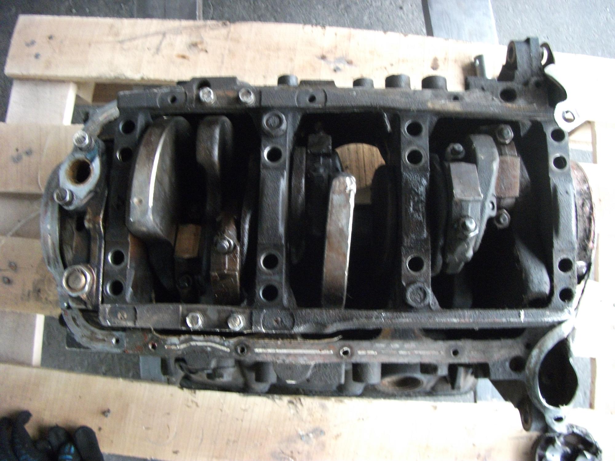

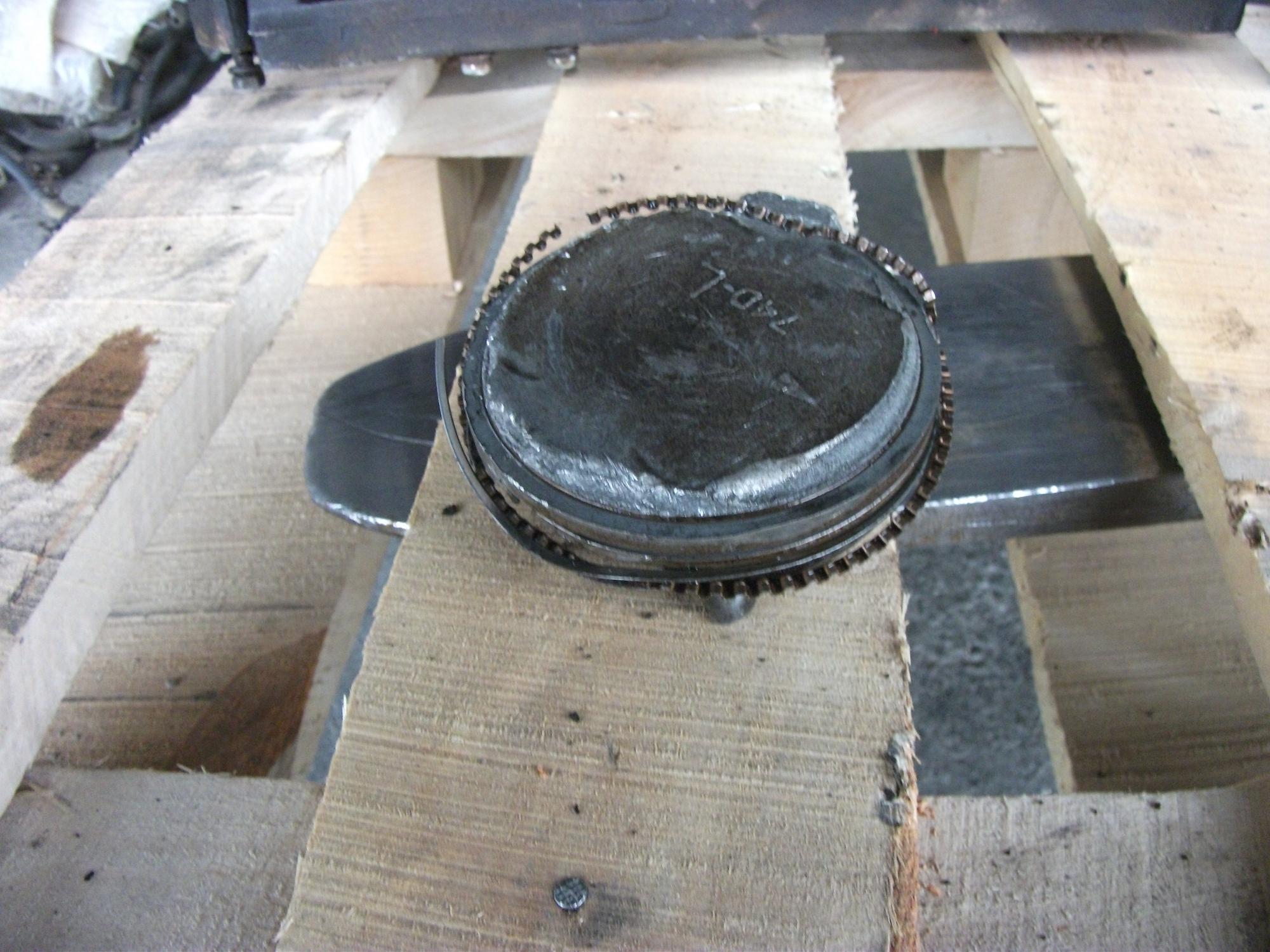

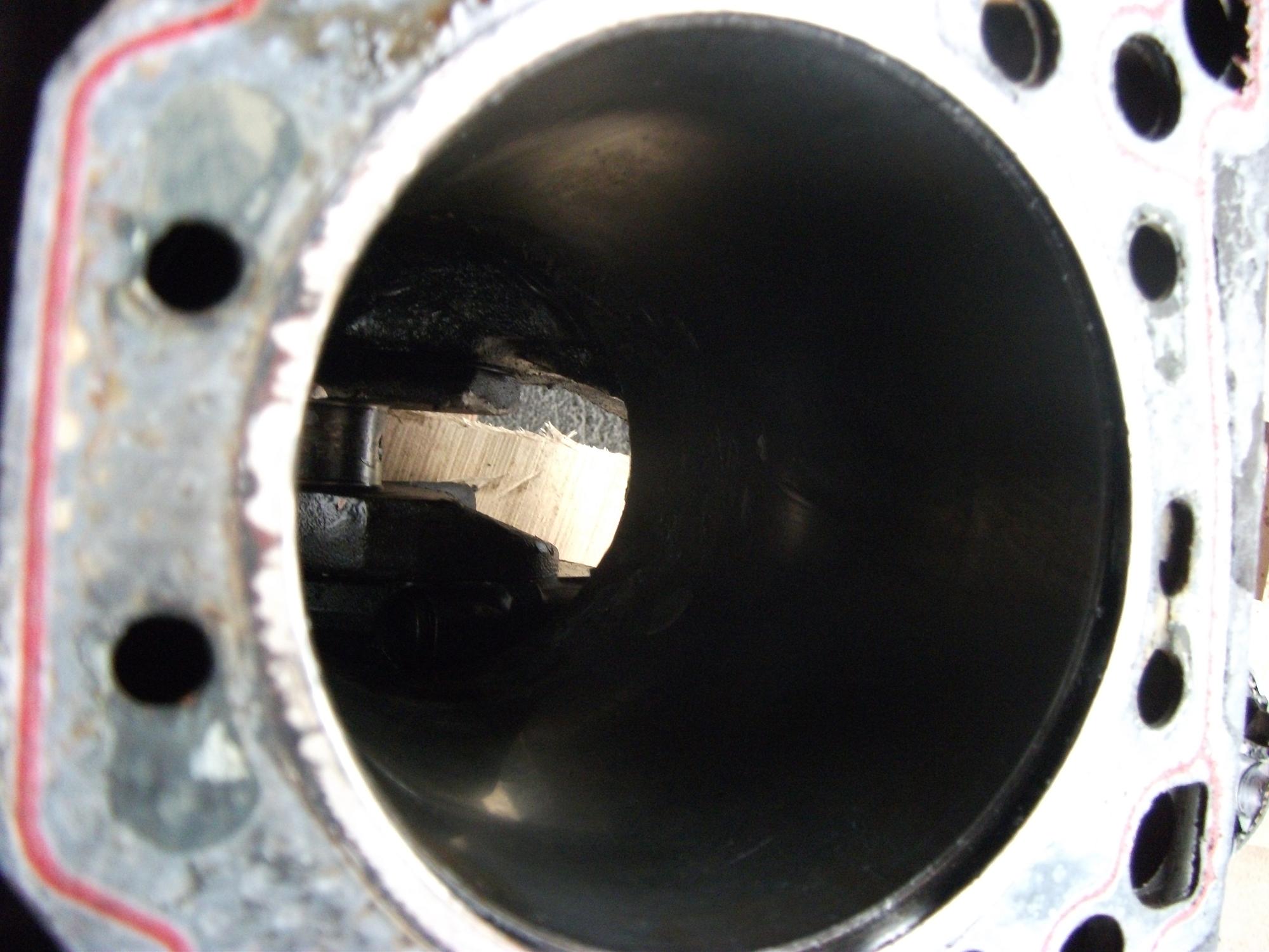

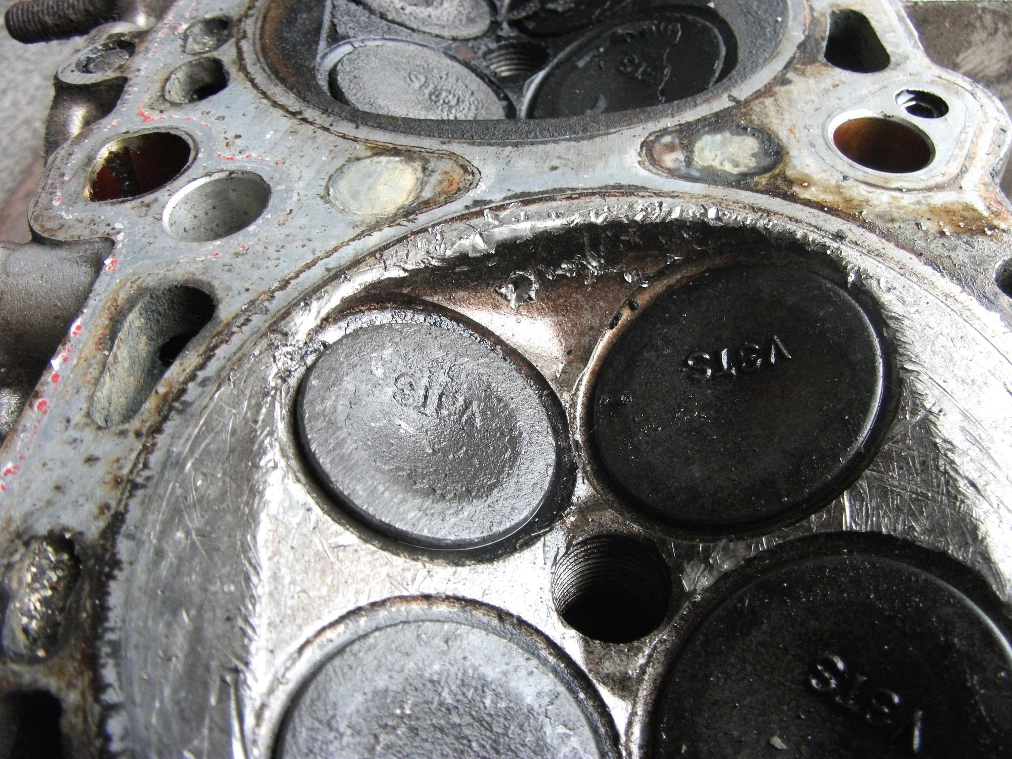

Сегодня заодно раскидал остатки первого мотора...картина маслом )))) Вот такие пироги с котятами...

пуиздэц мотору старому

По тросам буду определяться,когда воткну мотор. Сегодня отдал маховик на координатно-расточной,обещали во вторник отдать...
