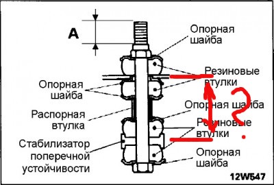

Спасибо, жаль от волги больно длинный, москвических у нас нет. Придеца точить шпилькуgiveup писал(а):Намерил 51.5мм между опорными шайбами, т.е. это не длина втулки, потому что втулка немного углублена в шайбы.

Вчера свои собирал( после сварки рамы) - померил длину оригинальной втулки - ровно 55 мм.Alexey_rd писал(а):Спасибо, жаль от волги больно длинный, москвических у нас нет. Придеца точить шпилькуgiveup писал(а):Намерил 51.5мм между опорными шайбами, т.е. это не длина втулки, потому что втулка немного углублена в шайбы.
Зачем точить шпильку? Что мешает волговскую втулку отпилить ножовкой, а отрезанный кусок подложить под верхнюю гайку?

Deem-On У волги нет втулки, фиксация колец сделана штамповкой, чуть сплющили края шпильки, чтобы не убегала шайба.Хотя можно было бы и поставить ее и прорезать резьбу чуть дальше... но уже точить начал.

Подскажте кому не сложно, резинки не родные пришлось подрезать волговские, насколько поджимать гайку я не знаю.
Deem-On подумал, поставил втулку так оказалось удобней, спасибо за идею.

Расстояние померил, получилось 85мм, это от центра стаба до центра кронштейна. Но, имхо, это сушественной роли не играет, т.к. у тебя резинки и шайбы не родные, у них толщина может быть другой, здесь главное чтоб резинки плотно обжались, но чтоб не совсем сплющились, визуально они сжимаются на половину от исходного размера.Alexey_rd писал(а):Подскажте кому не сложно, резинки не родные пришлось подрезать волговские, насколько поджимать гайку я не знаю.
