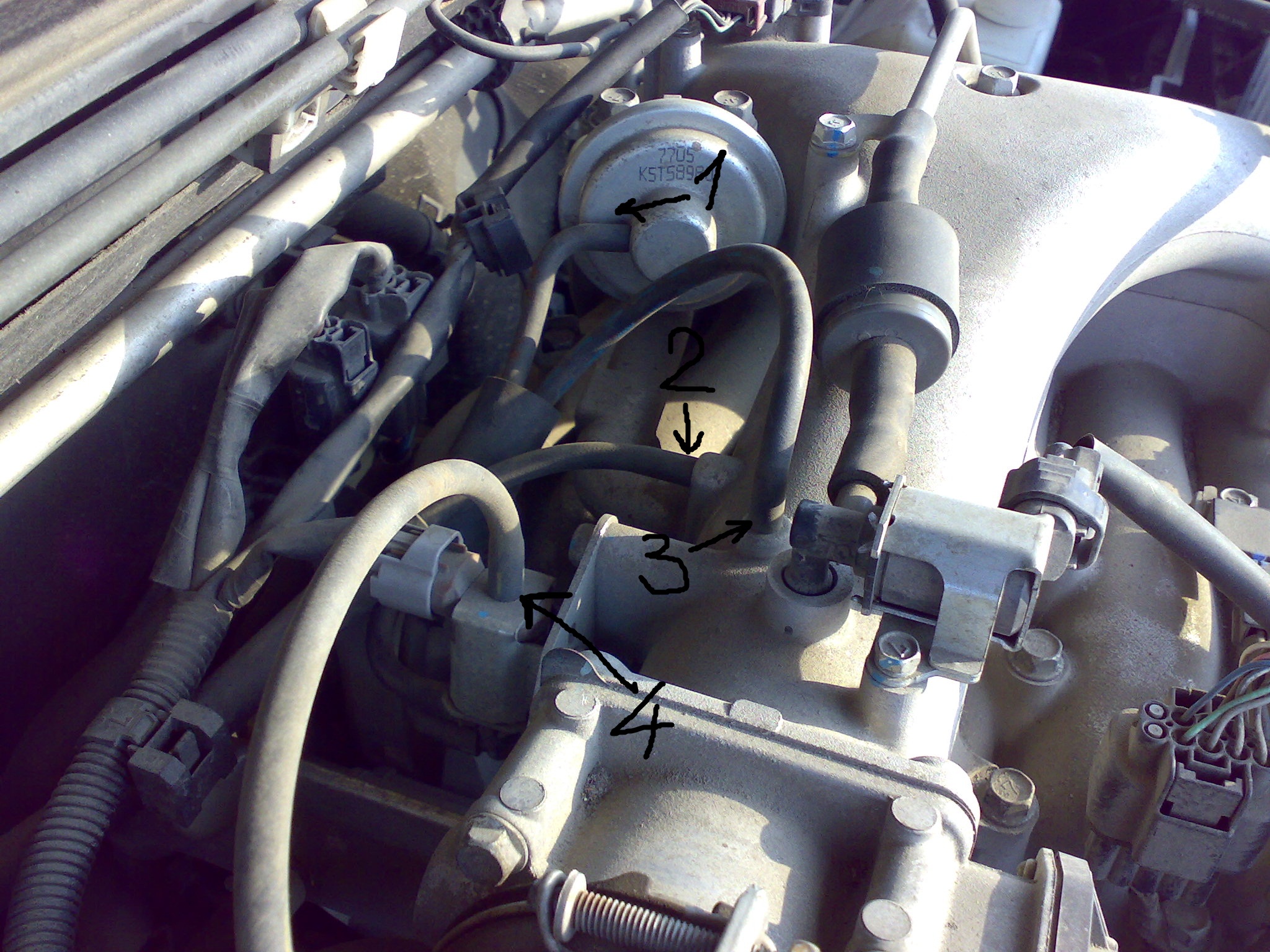

Пробовал у себя отключить ЕГР. Так и не понял, какие шланги снимать? Все четыре снимал по очереди,- эффекта ноль. Может, чего не так делаю?
ЗЫ: Был у меня П-2 с 4м40, там снимал шланг- реально моторчик резвее становился.. А тут- не пойму..
Вот все четыре шланга.

Сань-ОК писал(а):Пробовал у себя отключить ЕГР. Так и не понял, какие шланги снимать? Все четыре снимал по очереди,- эффекта ноль. Может, чего не так делаю?
я первый отсоеденил, сегодня уже четвертый день езжу, вроде стала резвее с низов, заметил при перезде леж. полицейского, раньше тупила, а сейчас чуть надавил и пошла

Ладно.. Надо ещё разок попробовать. А вообще- если охота "порезвее"- ставишь селектор АКПП в ручной режим, педаль в пол и НИЧЕГО БОЛЬШЕ НЕ ДЕЛАЕШЬ! Как только стрелка тахометра пиблизится к "красной" зоне- коробка САМА перейдёт на след. передачу.. Разгончик тот ещё, доложу я вам! Попробуйте!
