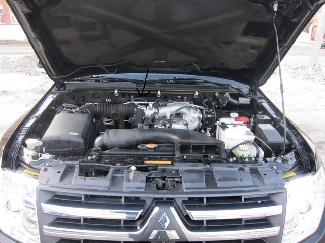

Интересная статейка, попробовать заглушить что-ли? У нас трубка эта находится на впуске перед заслонкой?

Да просто шланг с клапана сдерните (ошибка не загорится ) и попробуйте без ЕГР покататься .
Если разница серьезная (динамика , расход) - тут думать нечего .

Отглушил, заодно брызгалкой почистил впуск, переть стала несомненно лучше. Но одно но, раньше расход показывал 17-22 литра, щас с гаража ехал было 30 потом опустилось до 27, сегодня еще поезжу посмотрю, если расход неупадет ЕГР обратно верну как было. Кстати, заслонка была в ужасном состоянии, черная и засраная. Пробегу если что 78 тык.

Покатался спокойно, расход по компу снизился до 23,8. Бум смотреть дальше.

Lalex72 , теперь у вас тяга на НИЗАХ в разы лучше , т.е не поднимайте обороты более 2000об/мин по городу , не разгонятесь если знаете , что возможно скоро придеться так же резко тормозить .
Обратите внимание , теперь у вас накат в положении D - лучше , педаль газа отзывается быстрее (нет провалов) .
Я заметил , что машина больше ездит на четвертой по городу (более 2000 не поднимаю , 50км/ч) .
Короче , вчера ставил машину , показывал 12.6 л /100км , сегодня утром поехал на работу (-1) , проехал 22.7км , расход на АВТО(не сбрасывал) - 14.4л . (на мануал - 14.2)
Если комп не обманавает - буду только рад .
Все замеры на 4х2 , прогрев условный (тепло) , передние колеса 2.0 , задние 2.2 , резина Данлоп 265/70/16 зимняя.

Re: ЕГР на 3.0 2007г
Подскажите как глушить то надо?, тоже попробую у себя.
