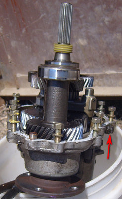

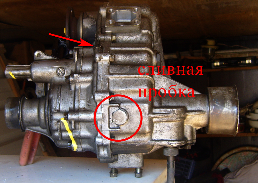

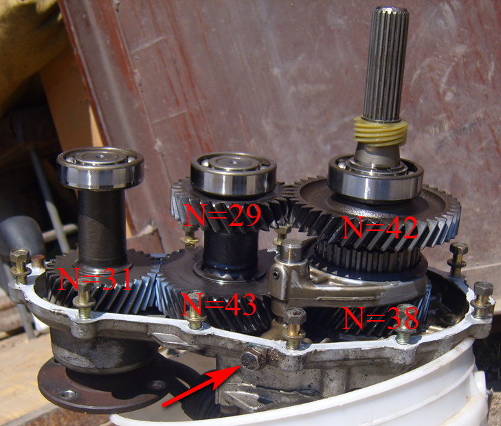

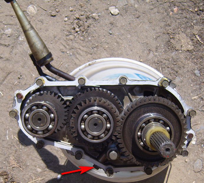

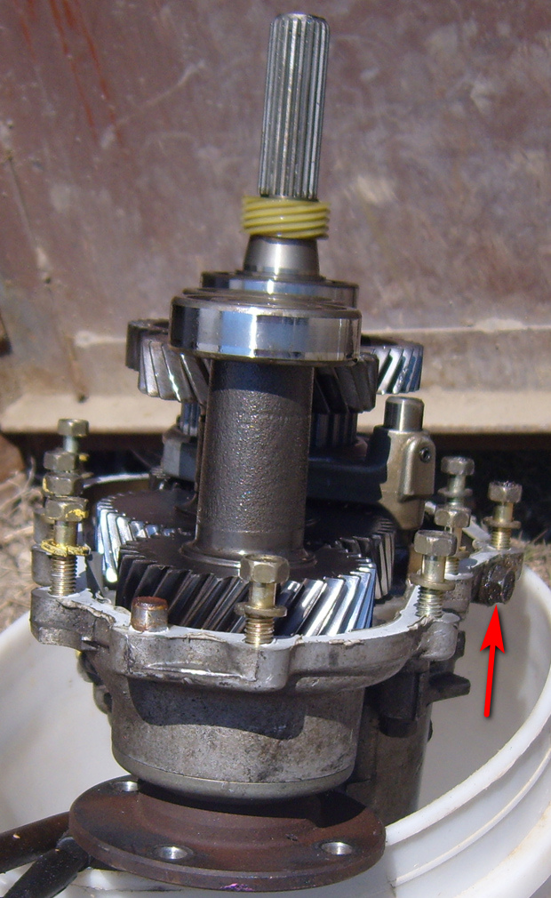

ViRuZzz писал(а):Вот, на фото выделил тот самый болт, которым прижимается пружина и фиксируется рычаг.
(Фото взято у Владимира (Козаностра))
в итоге выяснилось, что это НЕ болт и не винт! это просто выштамповка на корпусе раздатки, похожая на винт. напомню, что я просверлил подрамник раздатки, чтобы получить доступ к этому "винту". у "винта" этого внешний (выпуклый) шлиц.
сделал спецтулзу - штырь с прорезью на торце. стал пытаться выкрутить этот винт, естессно, просто слизал шлиц на "винте".
но настоящие то герои не останавливаются просто так :)
просверлил этот "винт" сверлом м5 (вылилось масло - около 100гр) и начал закручивать выворотку, в надежде выкрутить "винт". естессно, ничего из этого не вышло, кроме трещин в корпусе раздатки. еще раз повторяю - это НЕ винт! собственно, потому и отверстия в подрамнике раздатки нет, чтоб его крутить. это просто выштамповка на корпусе раздатки, похожая на винт.
т.ч. сейчас буду пытаться снимать раздатку (скорее всего не получится, ибо опыта нет), варить эту дыру с трещинами ну и разбирать раздатку, дефектовать, ремонтировать. возможно, я заодно и просверлил чтото важное внутри..
ну и буду искать б\у раздатку в Москве.. тоже почти уверен что в нормальном состоянии не найду, ибо машина слишком редкая даже для мск.
если кто сможет помочь в мск с снятием, ремонтом, установкой (не бесплатно канеш) - буду оч благодарен..

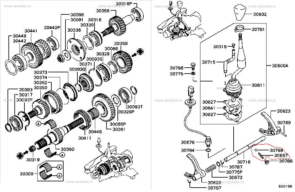

Да конечно это совсем не то,что было нужно.
Но в теме есть и картинки из каталога и фото на которых отчётливо виден именно нужный болт
И находится он с другой стороны от заливной пробки
Согласно каталога,на 58 минике эта пробка расположена точно там же где и у 56 миника и 57 джуниора
