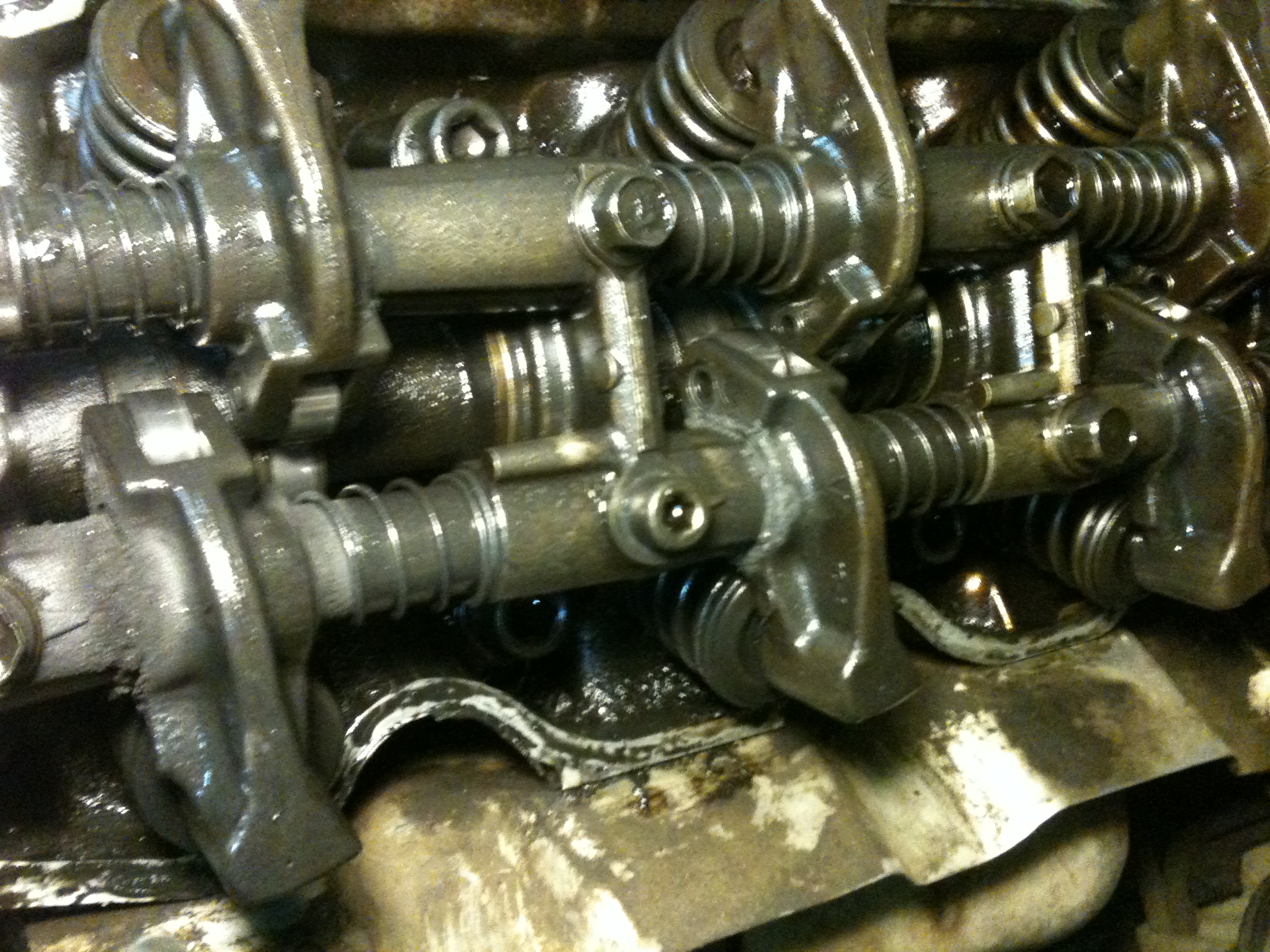

Если кому интересно, поделюсь мыслями по гидрокомпенсаторам на старых машинах.
Многие борются с этой болезнью, но порой даже замена гидриков до конца не решает проблему.
Когда в последний раз ковырялся в ГБЦ (тупо менял на восстановленные хундаевские) обратил внимание на то, что ось гидриков смещена относительно оси клапана. Вспомнил, что уже видел ту же картину и на других ГБЦ, которые у меня стояли, но не придавал этому значения. Ну казалось бы, что такого.. Ан нет. Смещается само коромысло по оси рокеров, а это приводит к тому, что уменьшается и без того маленькое сечение канала, по которому подается масло к гидрокомпенсатору. Приводит это всё известно к чему: слышим настолько не любимый нами звук. Кто снимал рокера, тот видел, что каналы и так по периметру покрыты отложениями и не мешало бы всё почистить, а тут ещё и дырка закрыта на половину, через которую масло идет. Вот и голодают гидрики.
А теперь разберемся почему коромысла съезжают со своих рабочих мест. Причина банальна - износ: рокера прижимаются пружинкой к направляющим своих осей и через 10-15 лет такой работы естественно стачивают направляющие (даже масло не спасает). Поэтому на турбовой модификации 6g72, например, в этих местах предусмотрены шайбочки.
Эти умозаключения привел просто в качестве "информации к размышлению", ниже картинка, на которой наглядно видно где что стачивается и по каким осям смещается.
К слову, на восстановленных ГБЦ гдирики смотрят четко в центр оси клапана. Гидрики не стучат ни на холодную, ни на горячую.

Damael,
имхо ты малость не прав. Обращал внимание на то, что пружины клапанов упираются в тарелки? Они должны вращаться вместе с клапаном. И вращение это задаётся от коромысла за счёт эксцентричности упора черз гидрик. В противном случае, если клапан врвщаться не будет, он набьёт себе на тоце усталостную "шишку". А постепенное вращение приводит к равномерному износу торца клапана по всей площади, и он живёт дольше. Тут на форуме уже выкладывали фотки таких клапанов с односторонней выработкой, можешь поискать.

Хорошо, но одно дело миллиметр-другой от центра клапана, а другое - полсантиметра. Тут лучше бы на соосность отверстий маслянного канала посмотреть.dvm99 писал(а):Damael, имхо ты малость не прав.

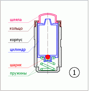

А вот скажите гуру по такому моменту. На днях лазил под клапанную крышку левую. До этого купил пару гидриков на всякий случай и почитал статью тут приведенную по проверке гидриков. Первым делом пощупал новые. И оказалось, что на новых кольцо то вращается, хотя в статье написано, что их сразу на помойку! Снял свои. На всех кольца вращаются. Не болтаются, но вращаются. Проверил. Все живые.Три из 12 были закоксованы, отмылись ацетоном, ожили. никаких трещин на кольцах я не обнаружил. Прокачал в соляре, поставил назад. А вот червячок то гложет. Так должны кольца вращаться или нет?

В 74-м может и не те, а у меня все как в статье и мой гидрик на фото http://td.pajero4x4.ru/?p=376 А кольцо на рисунке показано

Шляпок-колпачков точно нет, сразу поршень...потому это кольцо в нашем случае просто удерживает поршень чтобы тот не вышел выше.

Вчера тоже гидриками занимался, но чисто для профилактики, проблем с треском не было. Просто головы перебирал, а в масло у меня антифриз попадал и усрал весь движок, поэтому решил и из гидриков это гуано вымыть. Оказалось у меня стоят двух видов, отличия чисто внешне по цвету и состоянию. Видимо часть- оригинальные, а часть- меняли каким-то более дешёвым аналогом (продаван даже один мне подарил в упаковке, но написано что-то непонятное на ней). Те, которые аналоги, какие-то и хлипенькие свиду- шляпки гуляют вправо-влево довольно прилично, да и кольца вообще свободно сидят, на оригинале по крайней мере гораздо плотнее. Но все колечки и на оригинале, и на аналогах вращаются! Меня это тоже смутило, взял распаковал гидрик из зипа, у него тоже самое. Убрал его назад. Думаю, нефига мозг себе парить, работают- и ладно!Captain Sergio писал(а):А вот скажите гуру по такому моменту. На днях лазил под клапанную крышку левую. До этого купил пару гидриков на всякий случай и почитал статью тут приведенную по проверке гидриков. Первым делом пощупал новые. И оказалось, что на новых кольцо то вращается, хотя в статье написано, что их сразу на помойку! Снял свои. На всех кольца вращаются. Не болтаются, но вращаются. Проверил. Все живые.Три из 12 были закоксованы, отмылись ацетоном, ожили. никаких трещин на кольцах я не обнаружил. Прокачал в соляре, поставил назад. А вот червячок то гложет. Так должны кольца вращаться или нет?
Масло из них выкачал, все исправно дышали и прокачивались. При прокачке в качестве постамента использовал коротенький 10мм отрезок металло-пластиковой трубы ДУ-10, на клапан нажимал велосипедной спицей.
Не знаю, как у вас, у меня они крутятся! И это чётко видно по выработке на торцах клапанов, причём все как близнецы-братья.Unklown писал(а): Не крутятся у нас клапана (( физически не могут((

Не знаю, понятно ли будет по фотке, но т.к. гидрик бьёт не по центру торца, а смещён где-то на 2мм, то в центре торца виден небольшой холмик, потом, если двигаться к краю, небольшая выработка по всей окружности, потом на краю опять подъём.
Про подшипник пИшите, так он там есть. Нижняя тарелка- и есть подшипник. Если вы её внимательно рассмотрите, то увидите на ней следы этого вращения.
А вот когда клапан не вращается, на этот случай вот вам пример, что при этом происходит и именно у нас:
