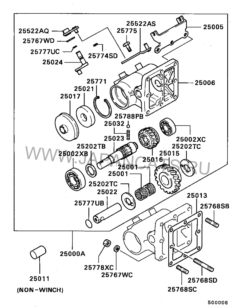

По своим делам набрёл на схемы РК, чето начал смотреть сравнивать, да и и назрел вопрос по совместимости КОМа и SS.
Во тут видно, что и на SS и на PT лючок на раздатке - одна и та же деталь. Значит, КОМ к SS прикрутить можно.
Дальше, смотрим сюда, на привод парт-тайма и сюда, на привод SS. Видим, шестерни 30343 (MD737109) стоят и на PT и на SS. Я путаю, или именно с них идет отбор мощности? А раз они идентичные, значит ли это, что ком можно прикрутить к SS? Если брать конкретные детали, как на схеме? В чем вилы, почему всё-таки не ставится КОМ на SS, если по схемам потроха одинаковые?..Наскока я понимаю, есть КОМ для бенз. 3л и 4м40 либо для 4d56, и они различаются диаметром и шагом зубов?

2 Murinos: значит так, смотри внимательно на год. ПТ на пыжах были с момента появления авто. за это время трансмиссия претерпела некие изменения. и на ПТ начиная с 88года и на всех СС там стоит шестерня с бОльшим шагом нежели на старом ПТ..
просвещайтесь товарищи
П1 82-86 стоит MD703413
П1 86-88 стоит MD724728 как ее замена указана MD703413
П1 с 88 года MD731637
П2 MD737109 как ее замена указана MD731637
2 moon61 у тебя скорее всего под старый вариант шестерни (ну если конечно ниче не меняли в авто). по виду КОМа сказать проблематично, на 56ой мотор их 2 вида, тот который у тебя пошел с марта месяца 84го года и до конца выпуска (менялась начинка и по некоторым данным отливы корпуса)
2 Nbf коропка автомат, пох! шестерни одинаковы, а остальное дело рук, болгарки и сварки)
з.ы. у меня есть ком модели до 84го года)
з.ы.ы ВСЕМ!! ну и зачем начинать заламывать цены, раньше лепетка на ПТ стоила 5-8 ну 10 максимум в полном комплекте. а щас дошло до того что можно саму лебедку без карданов и прочего тыщ за 10-15 продать.. давайте не будем создавать ажжиотаж)))

Картинка точ в точ как у меня по ВИНу на 91 год СС
