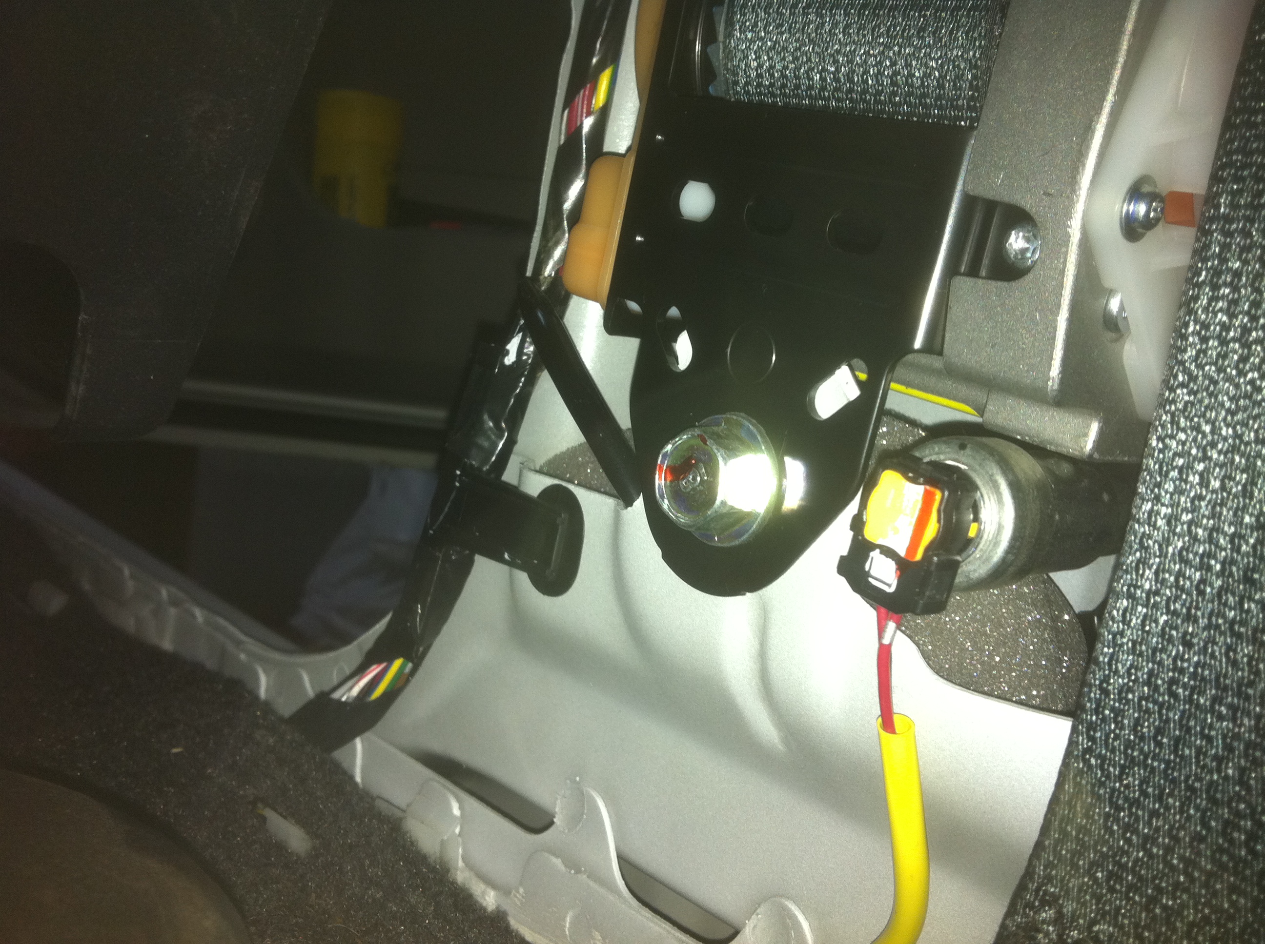

Коллеги!
Я не нашел на полу разъем для блока преднатяга
У меня там возле ремня единственный разъем, и он не на полу

Значится так...Что Было у меня,еду ничего не предвещает,загорелась... Звонок дилеру,приезжайте всё исправим.Помимо разъёма преднатяжителя ремня как и у многих,ещё один незащёлкнутый разъёмчик нашли(двое суток сливались в саити диагносты с моим Жориком),НО НАШЛИ!!!.С правой стороны под торпедой,за бардачком,провод который идёт на пассажирскую подушку незащёлкнут на стопор он и явился причиной.Внедрили,защёлкнули,стёрли ошибку... И стало мне счастье.

А знаешь почему он не защелкнут?
Потому что тот кто менял воздушный фильтр салона был невнимателен, или не знал что такие разъёмы дёргать без снятия клемм нельзя
Его не надо размыкать, его нужно просто целиком снять с обшивки и поменять фильтр...

Re: Загорелась лампа неисправности подушек безопасности
По-крайней мере у меня ничего не надо было снимать, когда фильтр салона менял - ИМХО с MY2010 по-другому там проложен жгут, чтобы не мешать. Ну, мне ничего там не мешало, фильтр снял-поставил и всё. Хотя на пикапклабе читал что да, мешает.G.A.P писал(а):А знаешь почему он не защелкнут?Потому что тот кто менял воздушный фильтр салона был невнимателен, или не знал что такие разъёмы дёргать без снятия клемм нельзя
Возможно, есть ещё разница от общего числа подушек - 2/6. Смотреть лень
