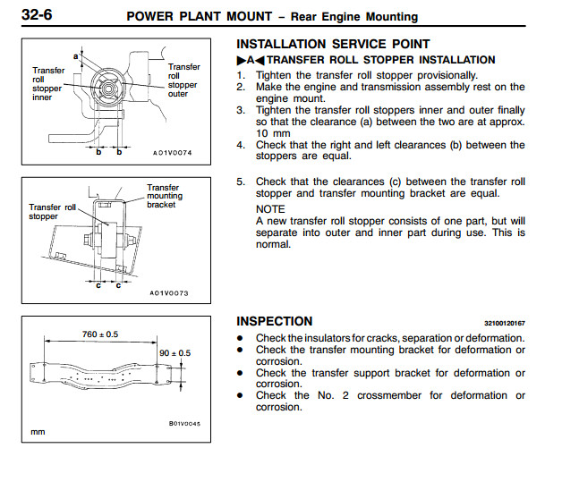

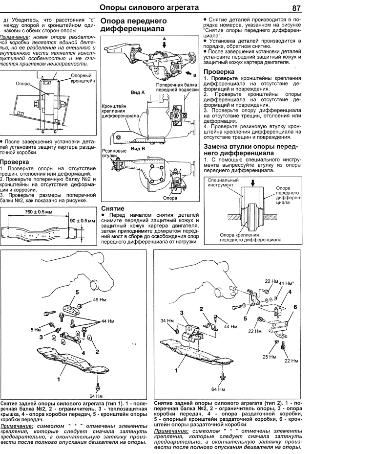

Хочу разъяснить некоторые моменты относительно этого узла, так сказать откуда ноги растут.
Дело в том, что изначально при переводе на русский язык инструкций по обслуживанию и ремонту этот узел из-за корявого перевода, или по внешнему виду ошибочно был назван опорой.
Так во многих русскоязычных книгах по ремонту он сейчас и называется, что часто приводит в заблуждение механиков - типа опора порвана и вышла из строя.
В более оригинальном варианте например в английской инструкции для станций тех. обслуживания этот узел называется так: transfer roll stopper, что в дословном переводе на русский язык можно перевести как стопор передающего вращения или менее коряво и кратко - ограничитель.
А действительно опоры или подушки в этой же инструкции называются insulator.
К стати эта инструкция и другие есть в подразделе главной страницы сайта (не форума!) http://manual.pajero4x4.ru/

Да тут в общем то тоже нет никаких проблем. Так, сознание того что внешний вид этого элемента - не очень и не более того.<Вавил> писал(а):А у нас на АВД по другому! Там 2 типа сайлент блока! И ... не слышал я что б с ними проблемы были
Запчасть эта от производителя идет на 4-х резиновых волосинках. Естественно их рвет и они ничего не держат.
Да и в книге по ремонту и эксплуатации(легион автодата) сказано, что отделение центральной части от внешней не является ее неисправностью.
Ну а нечестные или неграмотные сервисмены, естественно предлагают за денюшку поменять эту "подушку".
ИМХО тут ситуация другая. Как говорится чтобы руки не скучали и было чем заморочиться

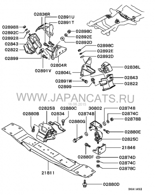

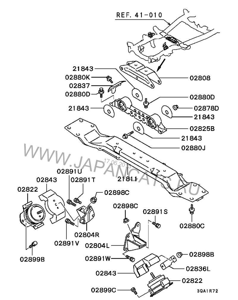

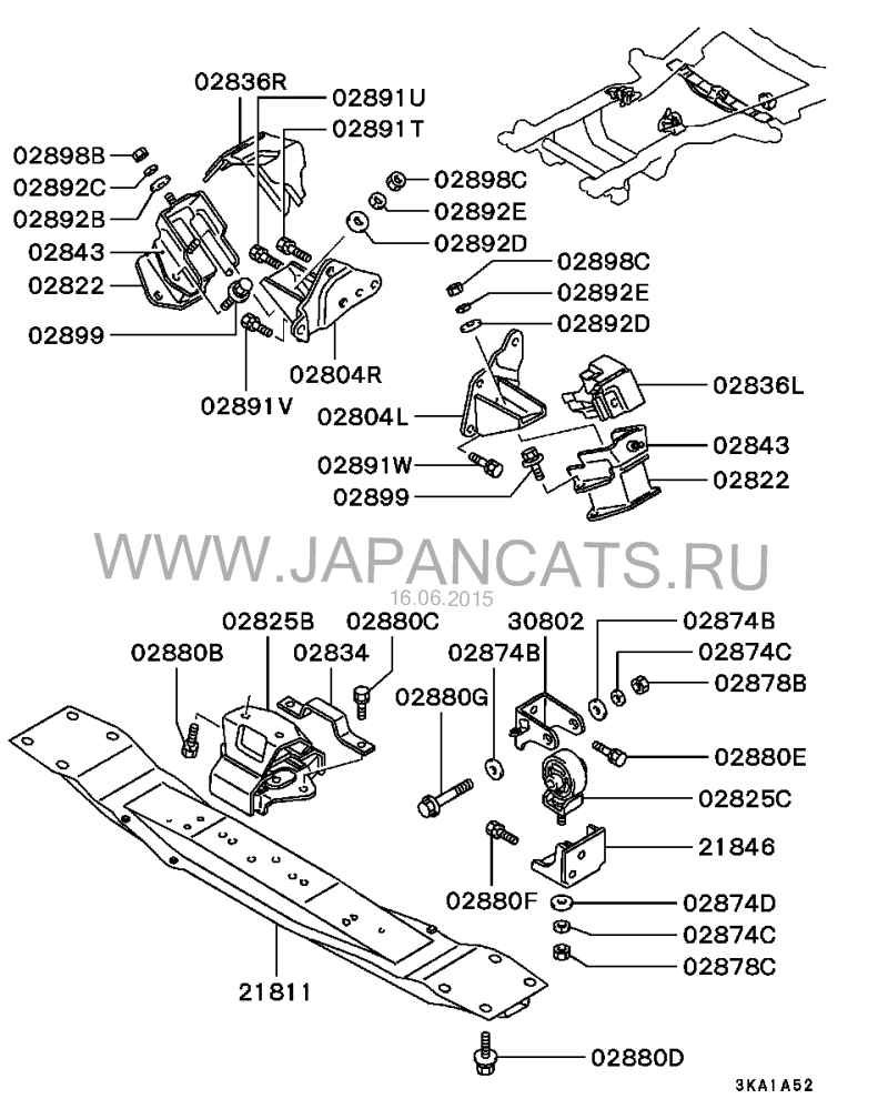

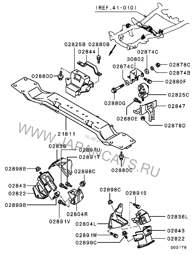

Доброго времени суток всем! Новую тему не буду заводить, спрошу тут, вроде втему. Итак задался я целью поставить на свой Монтеро Спорт 2000 года подушку раздатки( она же ограничитель)! Изначально в версии этого авто она там не предусмотрена.
Не спрашивайте зачем, у каждого свои тараканы в голове!! Залез под машину и увидел, что все дыры(технологические отверстия с резьбой) имеются, как в раздатке, так и в раме. Дело за малым-выбрать правильный тип кронштейнов этой самой подушки. Поиск по инету и каталогам показал, что как минимум три варианта этих кронштейнов бывает!! Только та часть которая к раздатке крепится(на схеме под номером 30802), вроде везде одинаковая. Так какой-же тип подойдёт мне?
Тип 1-й: Тип 2-й: Тип 3-й:
