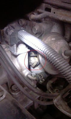

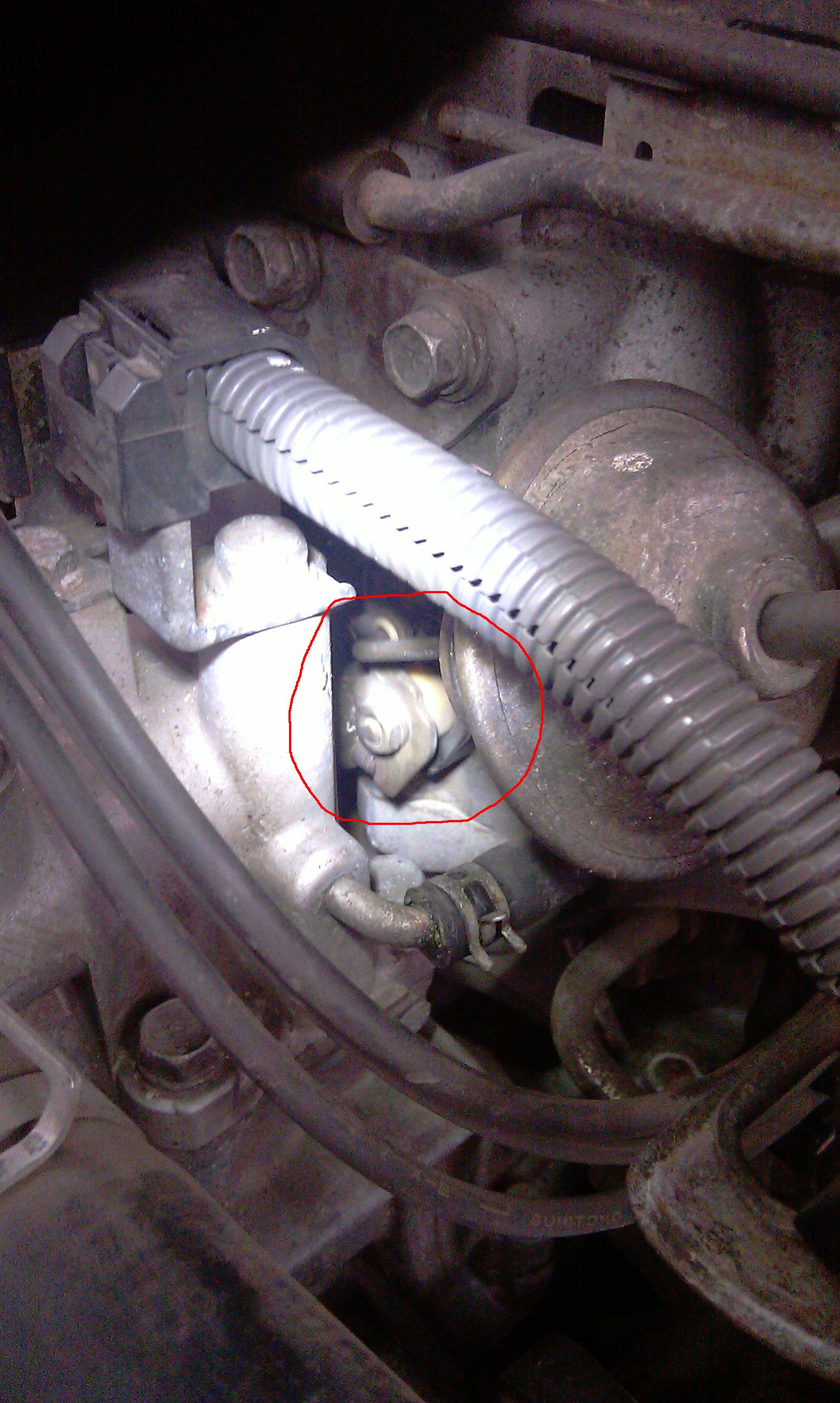

А вокруг тишина! Ну да ладно, надыбал на форуме две темки: http://www.pajero4x4.ru/bbs/phpBB2/view ... 246&hilit= и http://www.pajero4x4.ru/bbs/phpBB2/view ... 279&hilit=. Путем тщательного исследования и карбклинера обнаружено что сосет именно там. В выходные попытаюсь выяснить можно ли исправить не снимая коллектор.

Ах эти "славные" заслонки.....(((
Диагностировать как бы здесь нечего, если через нее подос идет, то там нечего ремонтировать, либо новая деталь либо ампутация, последнее в разы дешевле

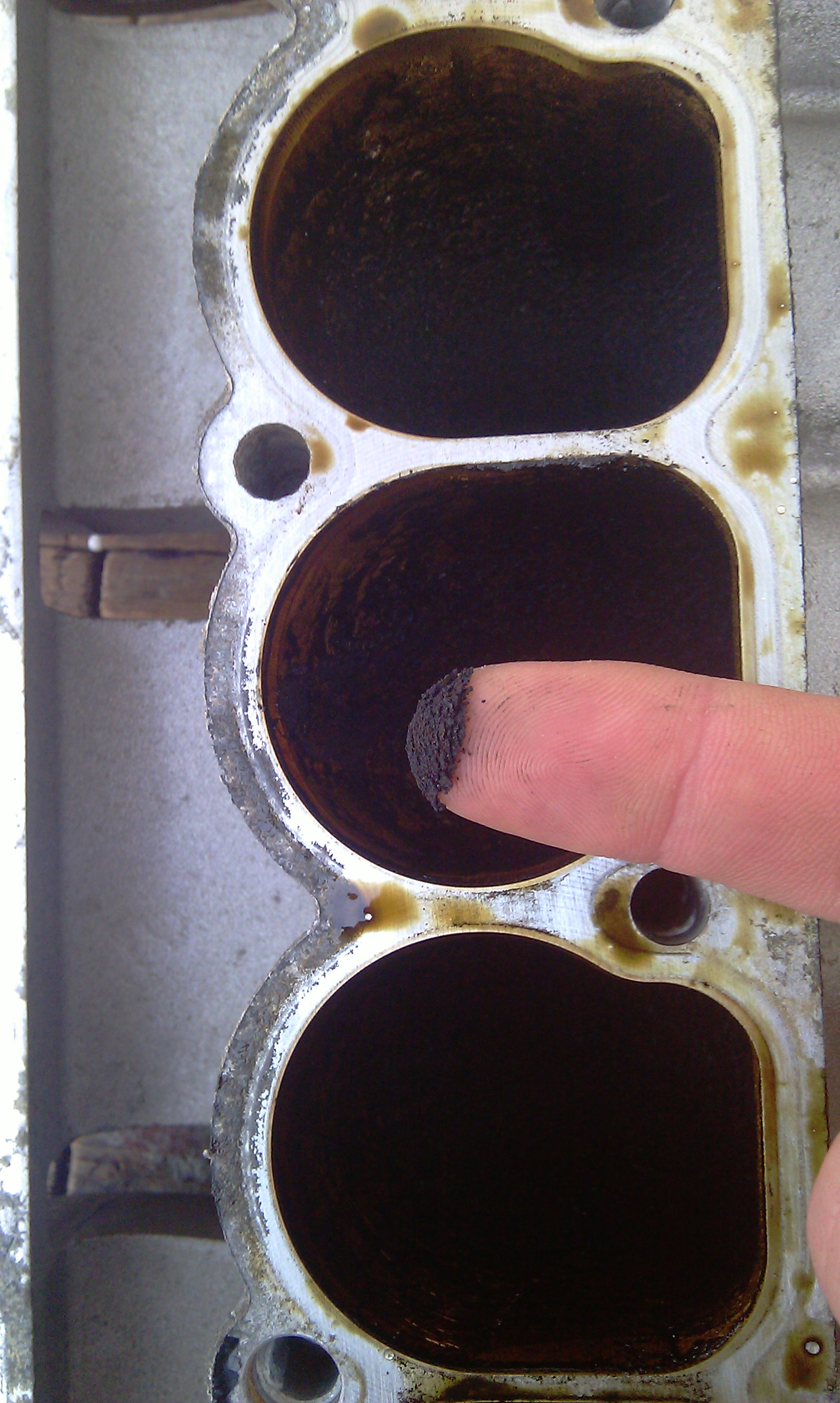

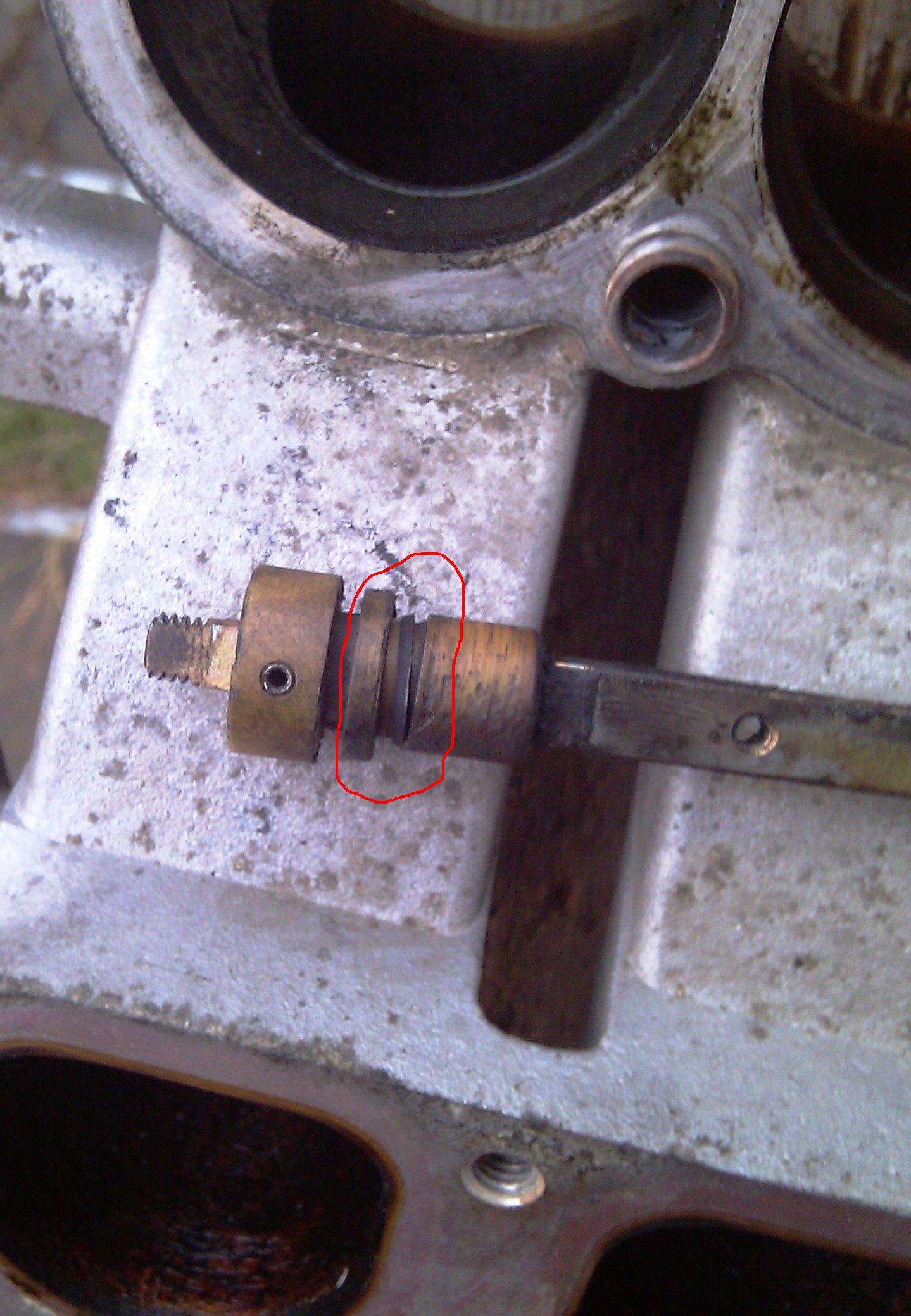

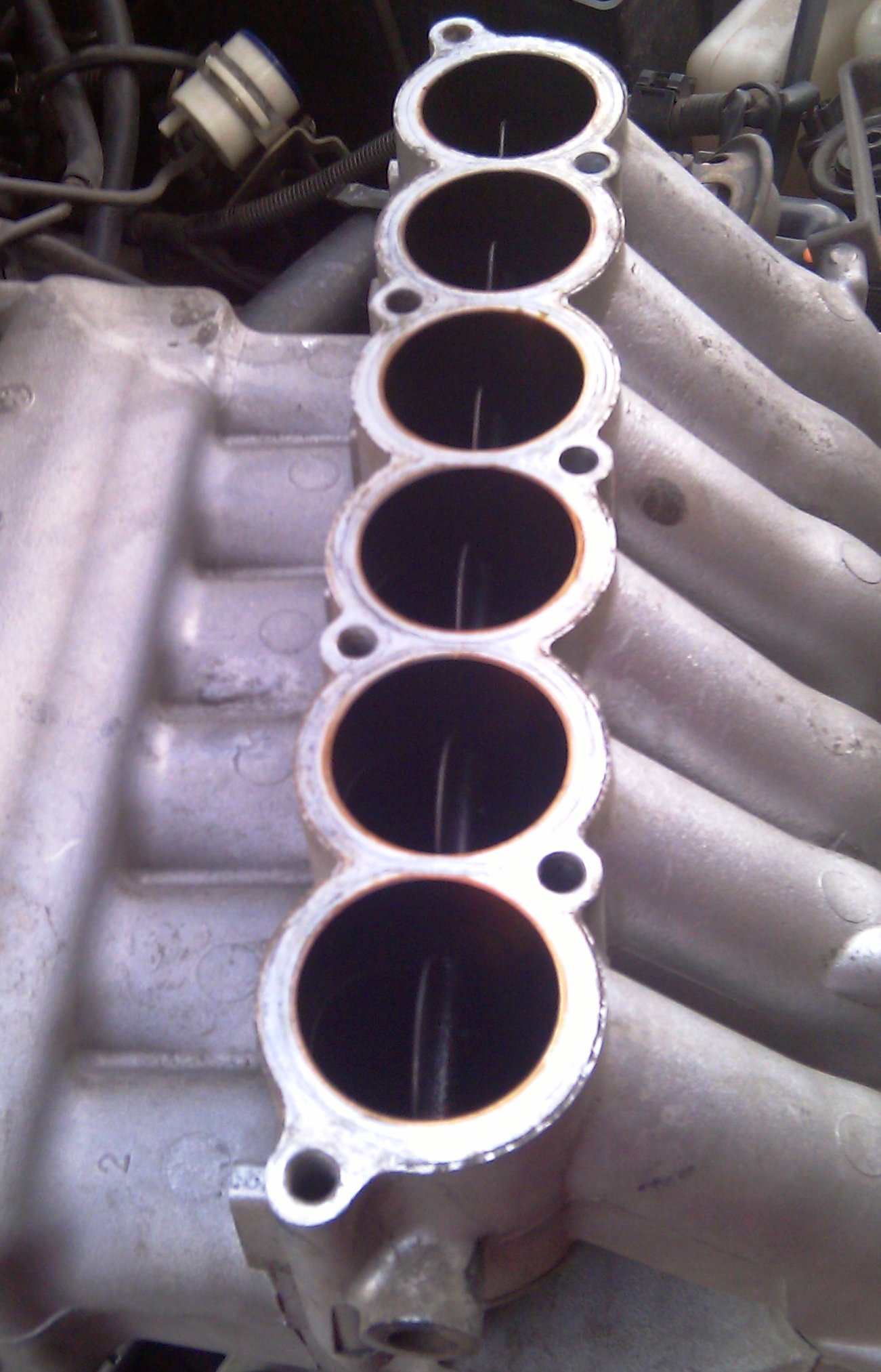

Ну что, разбирается эта штуковина только путем снятия коллектора. Демонтировал, раскрутил с вала все заслонки и вытащил вал. На фото маленькая черная ризиночка это и есть уплотнительное кольцо (даже не представляю чего она там уплотняла), ну а перед тем как разбирать заскочил в хозмаг и прикупил пакетик разных сантехнических колечек-прокладочек в кол-ве штук 15 разных. Короче одно из колечек подошло. Был пакетик смазки для направляющих суппортов, все там смазал. Коллектор почистил 5 баллонами карбклинера, все собрал на место. Шипение прекратилось и ошибки не выскакивают. Осталось побороть 0441.

Вовремя разобрал. Обычно там успевает разбить посадочное место (элипс) и ремонт происходит через глушение
