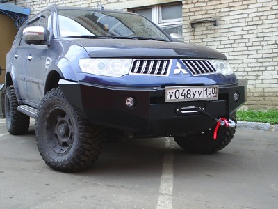

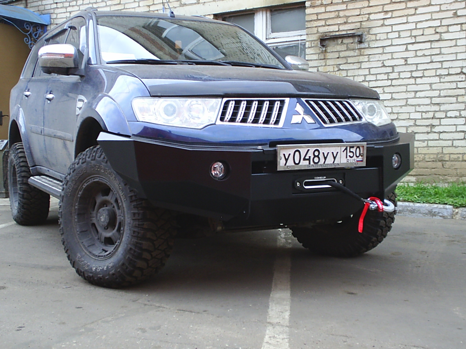

Partizan1
- Сообщения: 13
- Зарегистрирован: 05 май 2011, 15:02
- Двигатель:: Дизель 3.2
- Мой автомобиль(и):: Паджеро спорт new
- Откуда: Балашиха
Re: Задний силовой бампер
Знакомый автомобиль! Саша еще раз ОГРОМНОЕ спасибо!!!МШУ писал(а):вот ,для затравочки:
