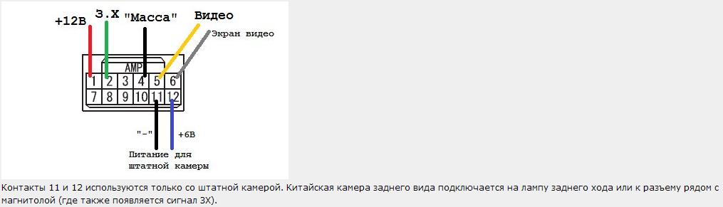

3. Схема зеркала и распиновка разъема (подать +12В на задний ход ЗХ и камеру у нас можно со штатного электрохромного зеркала (легко определите тестером при включении машины и ЗХ), а можно помучить пороги и обшивку багажника с правой стороны).
