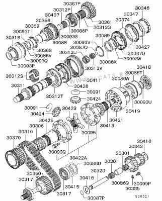

у нас точно есть синхронизаторы
вот они
Re: замена масла в переднем и заднем мосту
Добавлено: 13 ноя 2011, 11:34
valek44444
у нас то есть,ты то писал что именно из за них можно на ходу перетыкаться,на уазе без них тоже можно,значит имхо не из -за них,может быть плавнее как то на панжере,хотя я не почуял.
Добавлено: 13 ноя 2011, 12:06
Свят
DenisR писал(а):у нас точно есть синхронизаторы
2- Это муфта( скорее всего стальная)
3- возвратная пружина
А вот 4- sinchro :)
