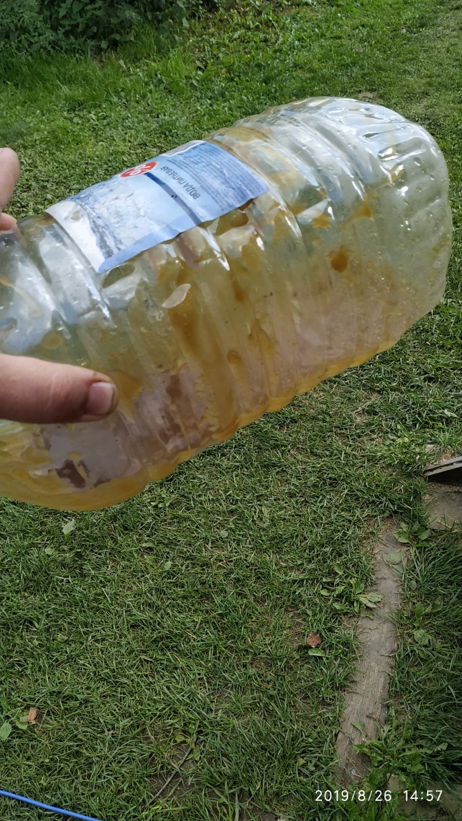

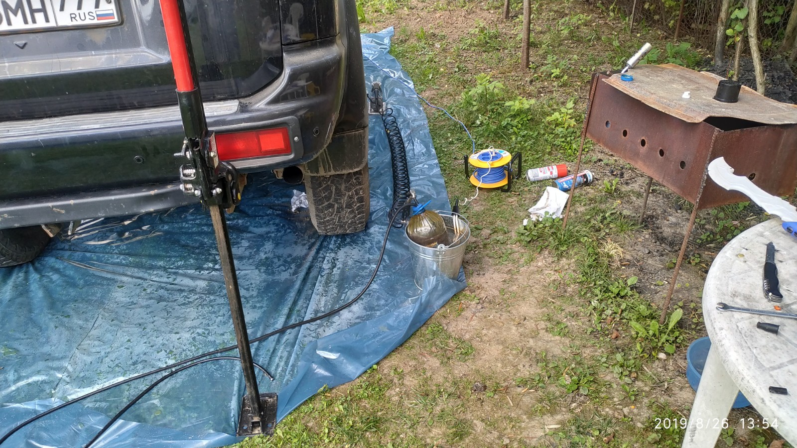

Мойка рамы внутри и антикор
Принимайте в свои ряды.
Прогнило, подварили. Теперь без антикора точно нельзя.
Мыл шлангом для прочистки труб. На удивление, особо много грязи в раме не было.
Мыл до чистой воды, сушил сутки, дополнительно погрел раму паяльной лампой, чтобы испарить остатки воды наверняка.
Собрал приспособу для нанесения антикора. В антикор вошли пушсало, растстоп, динитрол и еше какая-то антикорозийная дрянь, в общем все, что валялось на даче. Это как молиться всем богам сразу
Замешал, подогрел, проверил качество разбрызгивания.
Неплохо, но пришлось еще подогреть, чтоб было пожиже.
Ну собсно и залил.
Если подставить под дренажные отверстия емкость, то можно очень хорошо пролить раму без конского расхода антикора.
Ну а что из этого выйдет будем посмотреть со временем.
