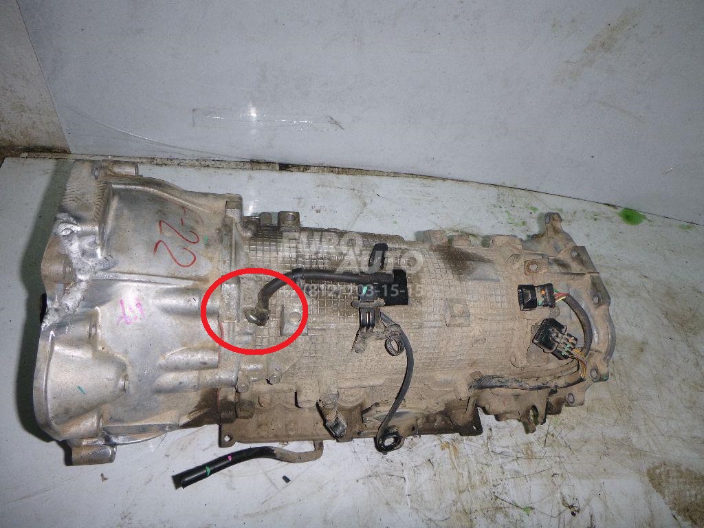

Re: Сапуны
Вот выход из АКППvg13 писал(а):Всем добра!

Re: Сапуны
Ни с чем они не объединены. Они просто выведены в единую коробку/крышку, черную на фото. В ней нет ничего просто лежат эти два шланга.drozd272 писал(а):Нужно коробку опускать на 10-15см,тогда к сапунам будет доступ,они вроде объединены с раздаткой.Это совет с пикап-форума,там так делал человек,что бы вывести сапуны под капот,а под капот выведен сапун переднего моста...

Re: Сапуны
Сапуны объединены на МКПП, а на АКПП они разделены и стоят под этой черной коробочкой.

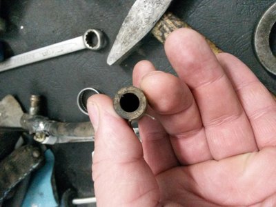

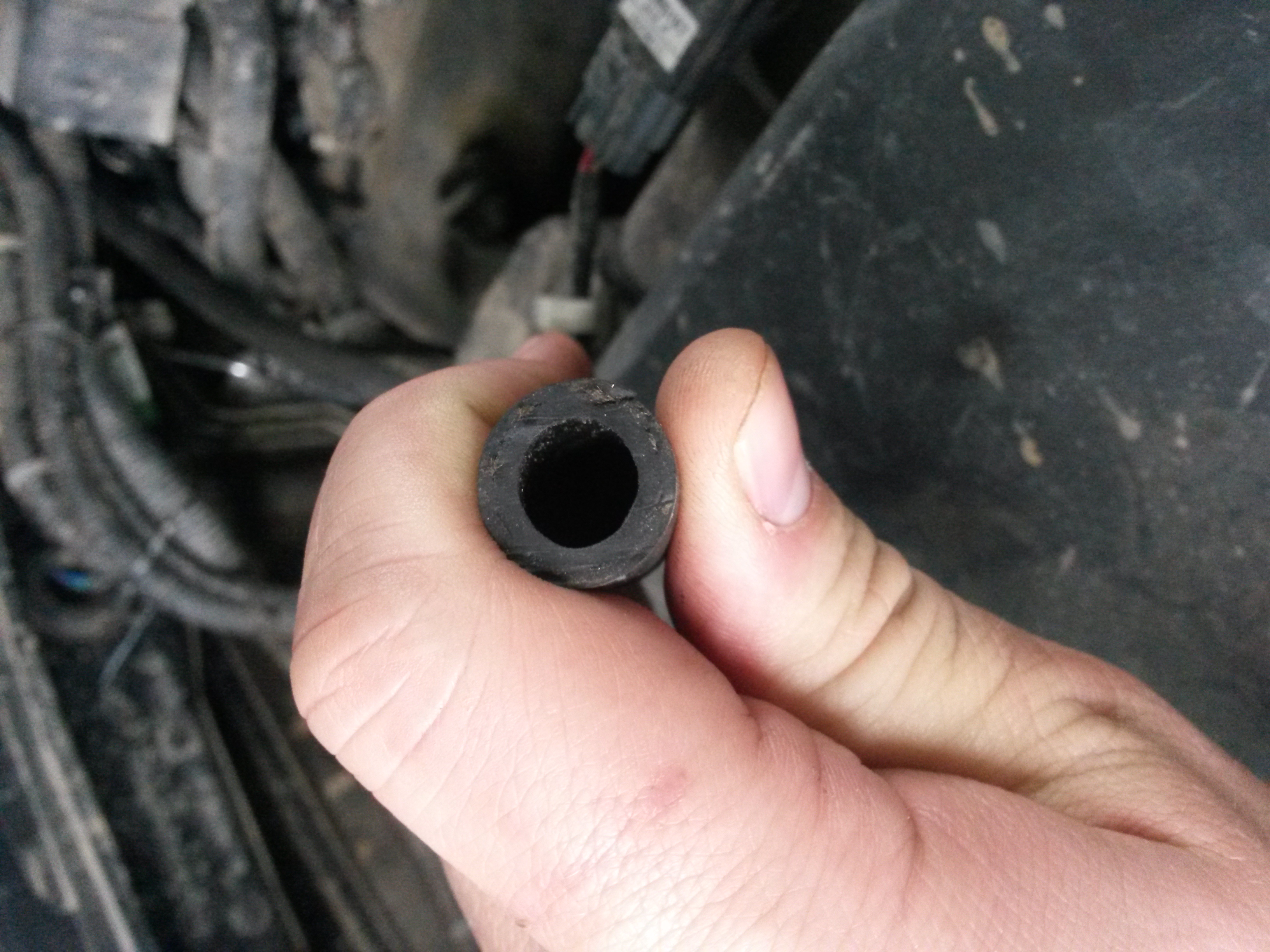

Re: Сапуны
У меня на НМПС 2,5 диаметр трубки (на которую садится шланг) сапуна заднего моста и воздухозаборной компрессора БЗД точно 6 мм.
Сапун переднего моста уже выведен с завода, визуально более похож на 4 мм.
К сапуну коробки подлезть не смог...

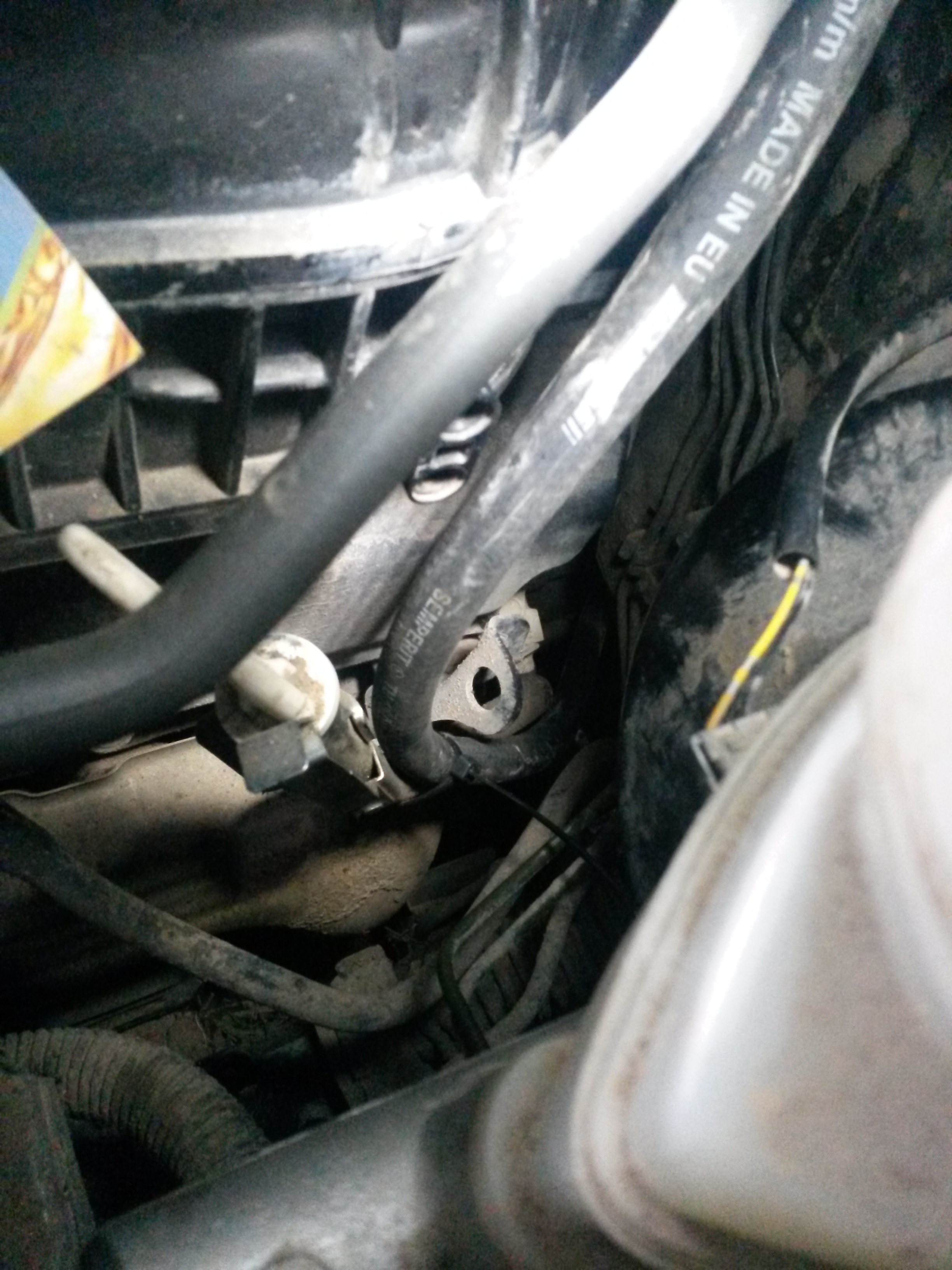

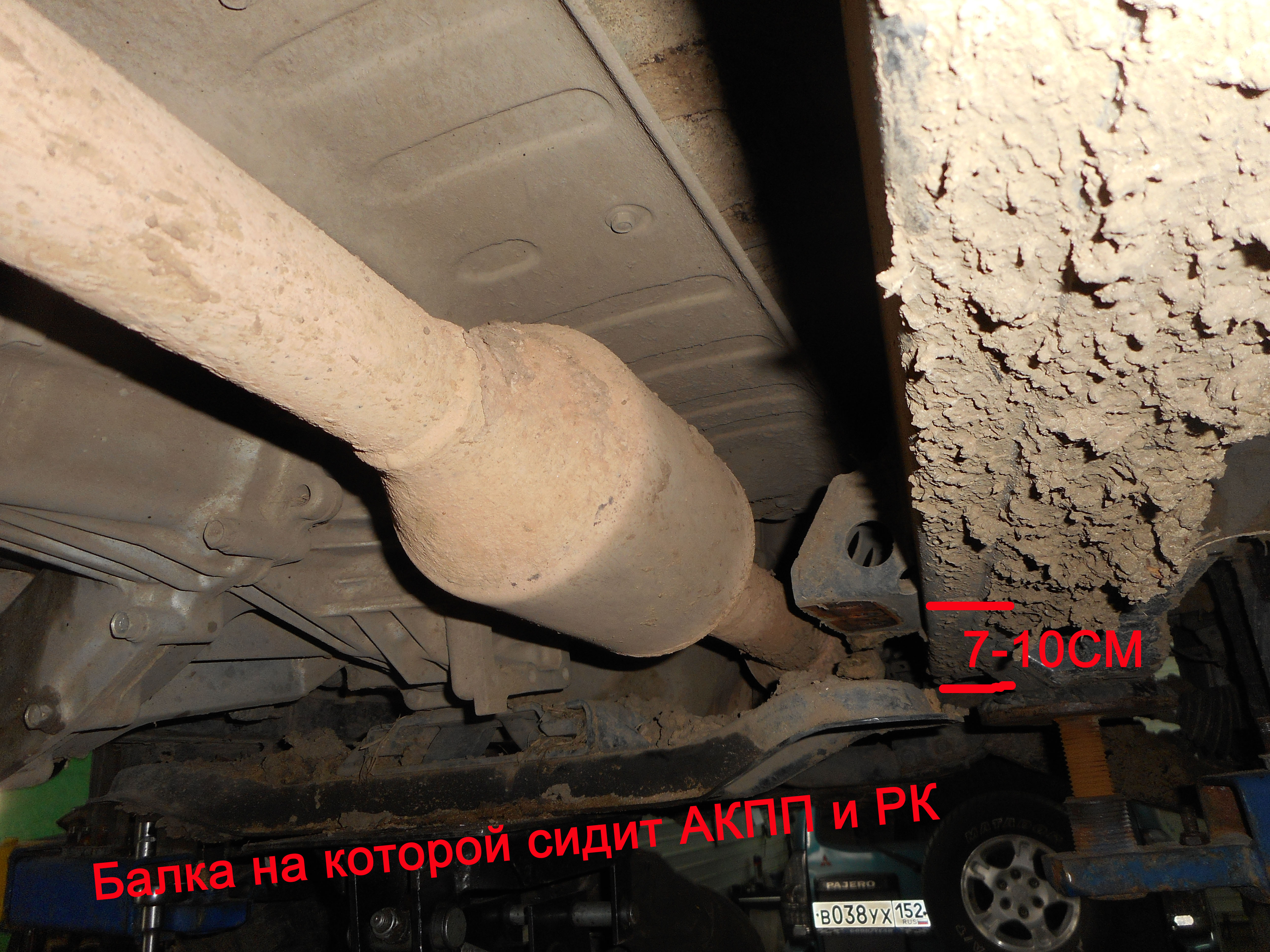

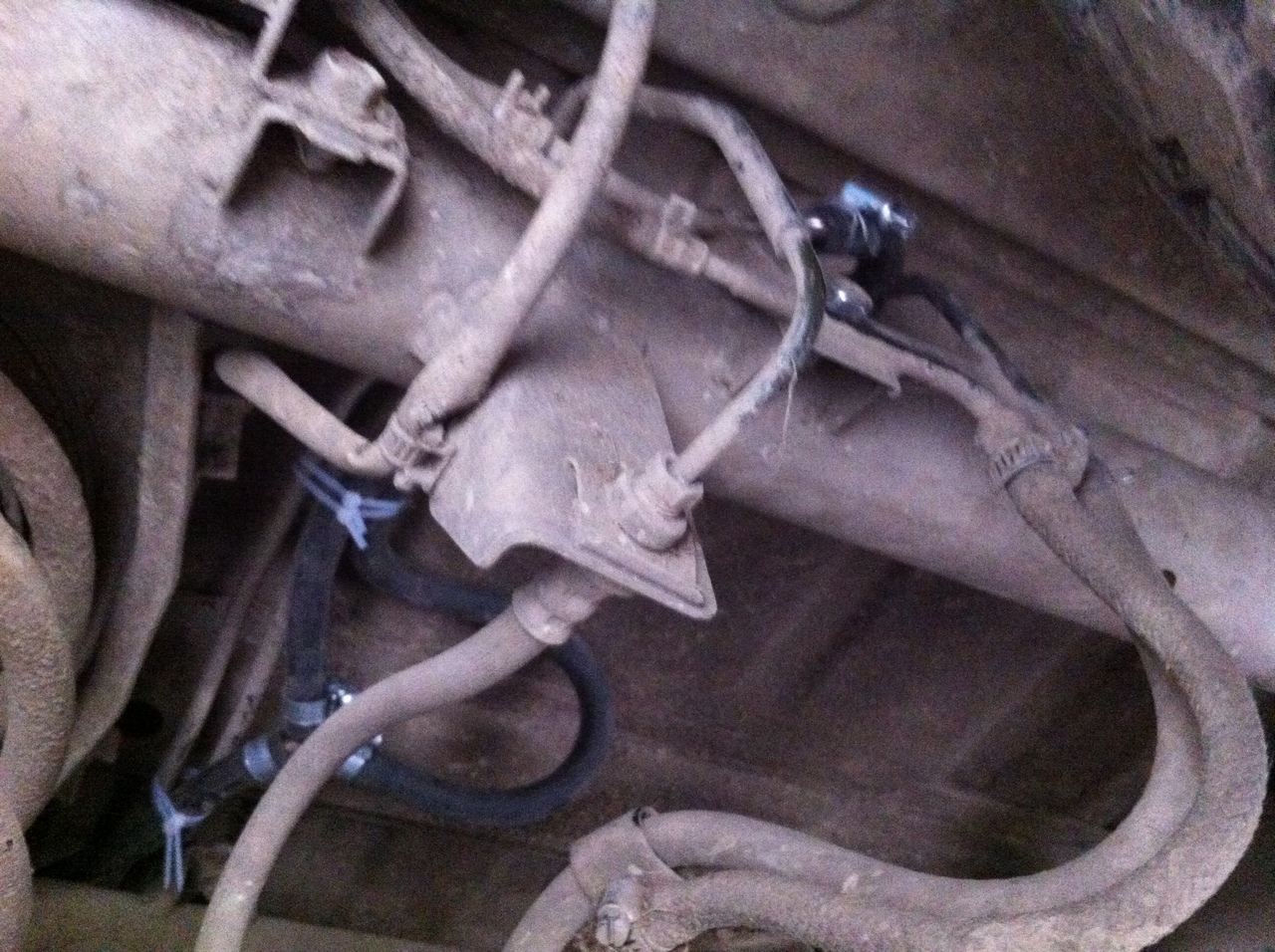

Re: Сапуны

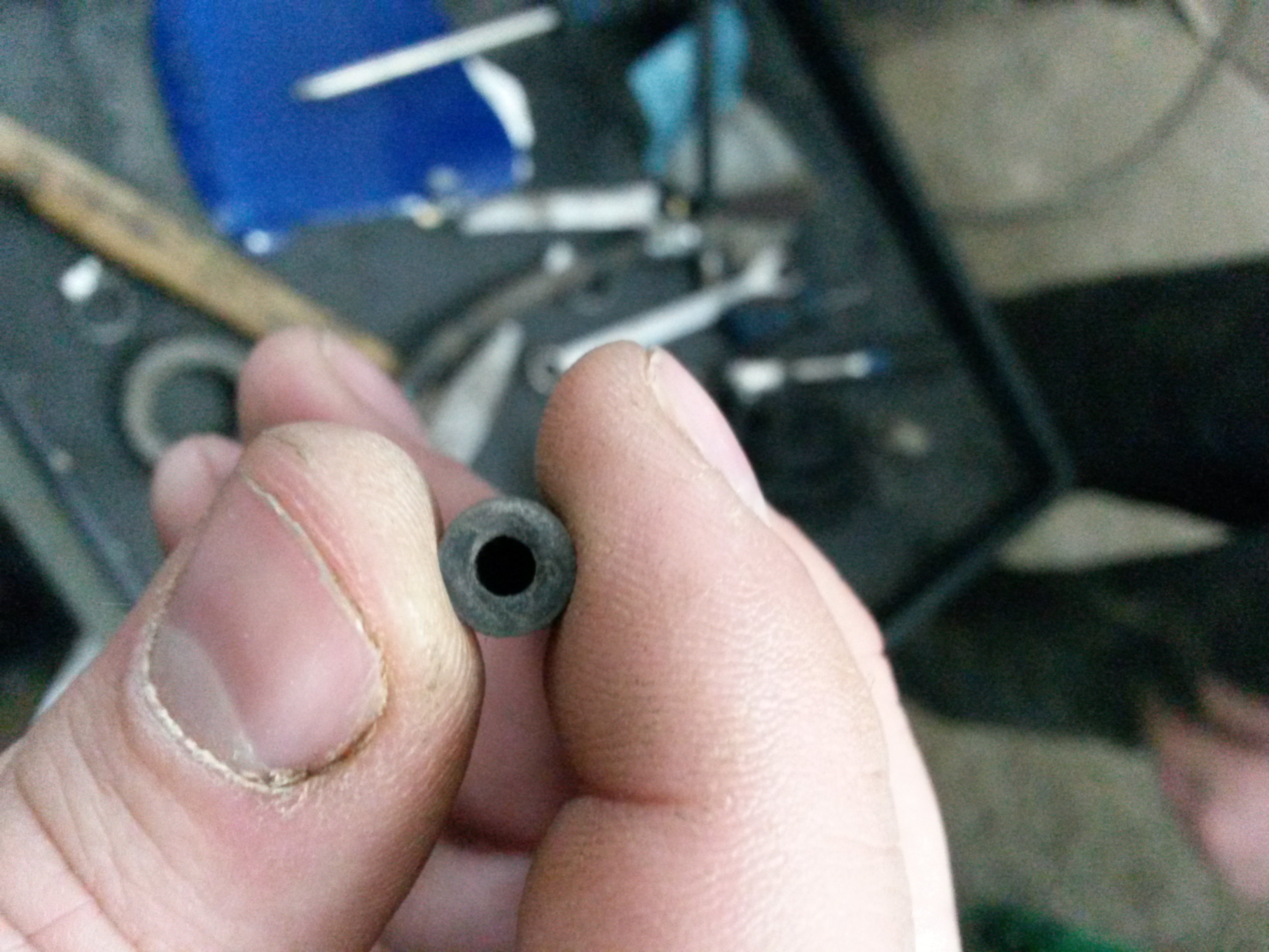

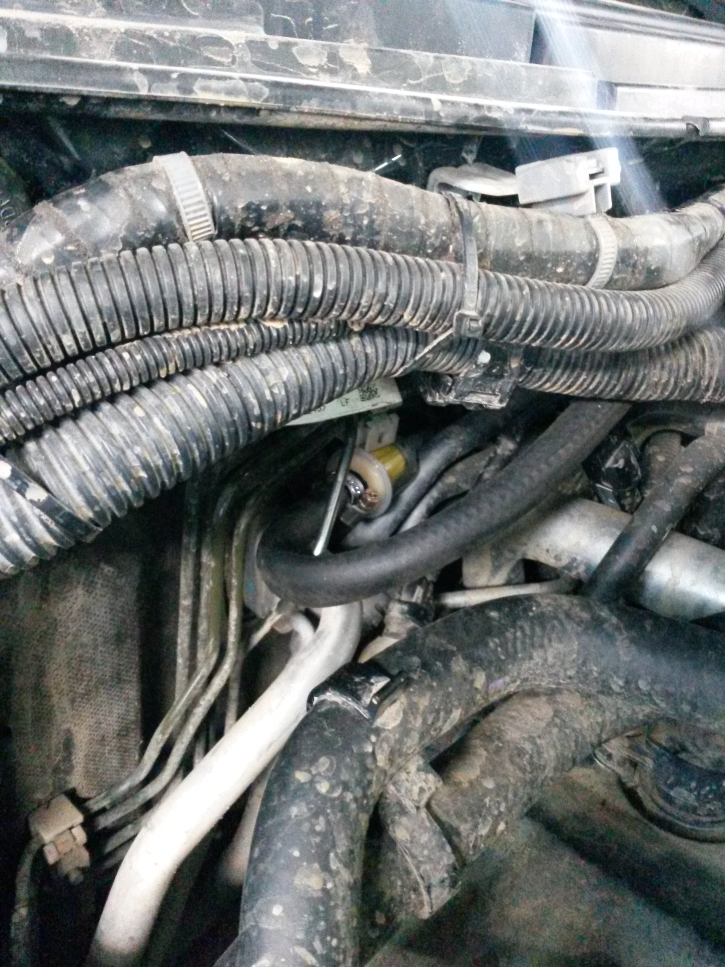

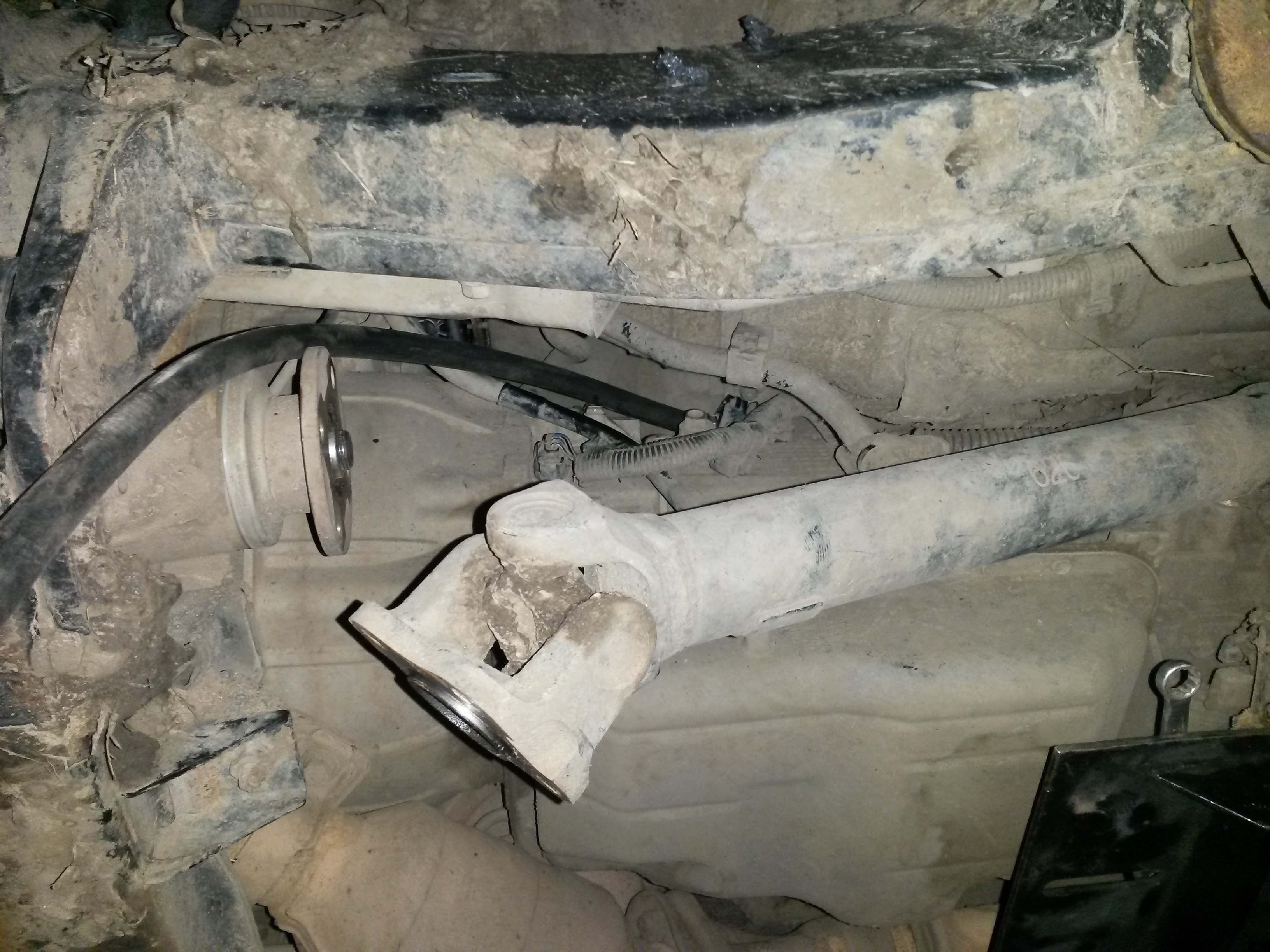

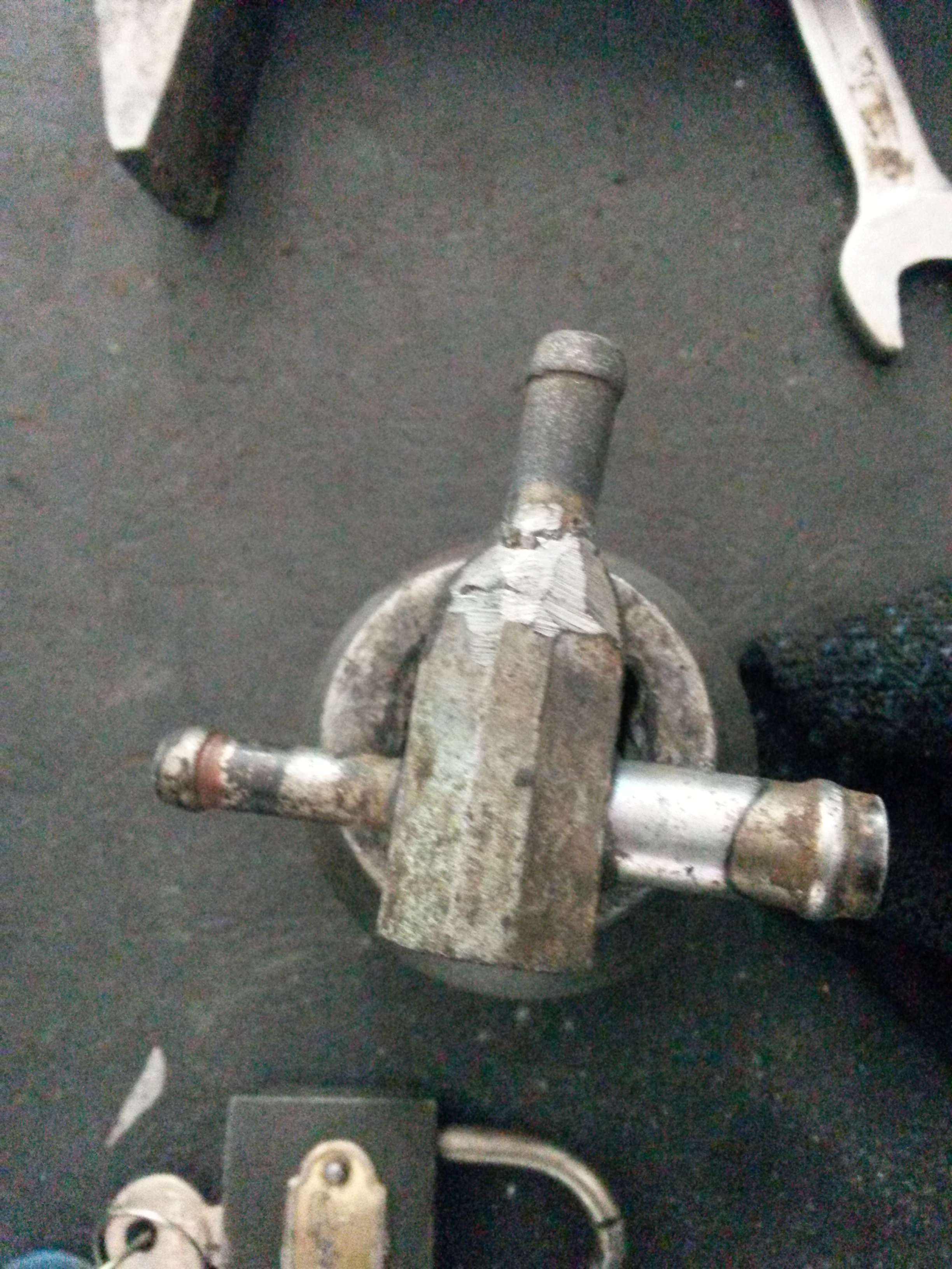

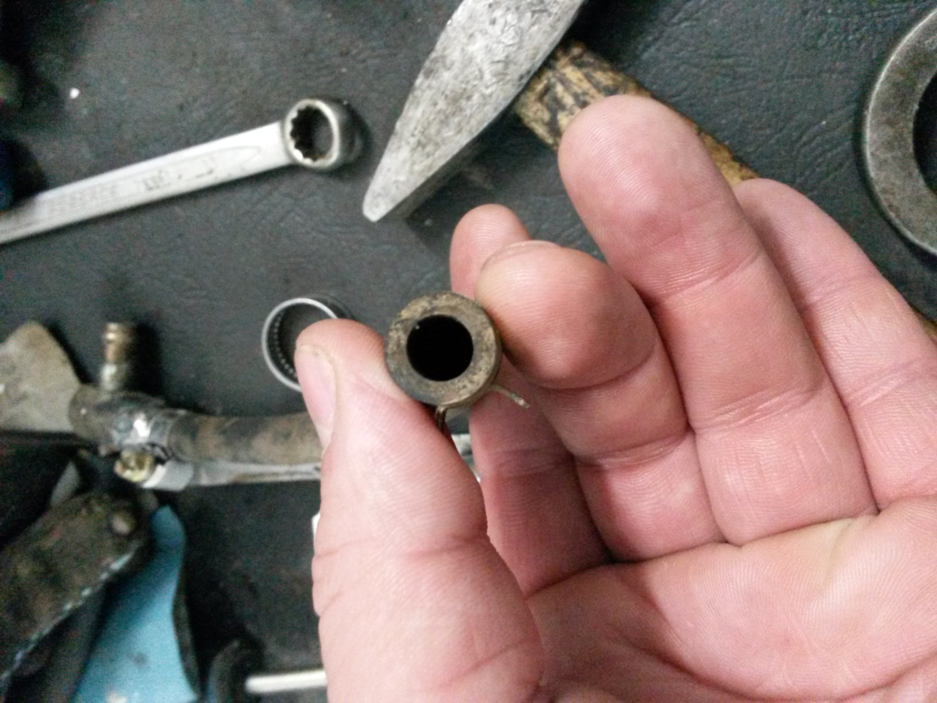

Раз говорят надо, значит надо. Тоже вывел.
Заехал сегодня поменять сальник раздатка-задний мост. Начал подтекать немного. За одно, случайно вывели сапуны АКПП и раздатки раз полезли в те края и усилили защиту.
Тема с сапунами этих двух узлов спорная. Есть 2 мнения. Нужно, чтоб не попала через сапуны вода и не нужно, потому-то все равно через сальники попадет, да и мозги у спортов в ногах у пассажира. Я воды боюсь, нырять глубоко не собираюсь, но с выведенными как-то спокойнее) Да и цена за процедуру в полторашку не сильно напрягала. Чтоб не растягивать тему, кратко основные моменты, которые не нашел у других.
1. Чтоб добраться до сапунов АКПП и РК нужно открутить 6 болтов балки, держащей все тело этих узлов, подставив стойку-домкрат или как-там правильно это устройство с педалью и опустить сантиметров на 7 весь коробас.
2. Открутить 4 болта для отсоединения переднего кардана от редуктора (так будет удобнее добраться до сапуна АКПП.)
3. Штатно, оба шланга от сапунов приходят в некий домик на верхней части АКПП. В моем случае в этот домик поместили тройник, и объединили в все одну систему. Внутренний диаметр шланга АКПП по виду около 7-8мм. У РК примерно 4-5мм. Общий шланг уходящий под капот взяли с внутренним диаметром 10мм. Изготовили соответствующий тройник.
4. По масленому щупу АКПП шланг выходит в подкаптное пространство, далее к сопуну переднего моста, примерно по середине. На конце фильтр от классики, чтоб пыль не залетала.
В принципе все.

Re: Сапуны
Опять фото задом наперед добавились..
