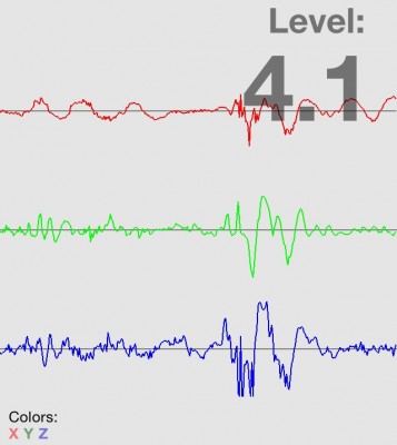

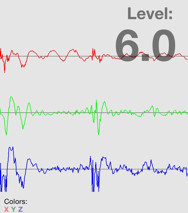

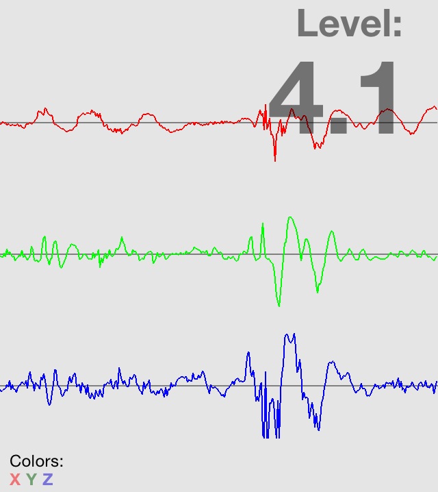

Добрый день коллеги. Вторую неделю в цейтноте по работе. Как писал Виталий, потихоньку считаем и испытываем пневмоподвеску. Но пока только на переднюю ось.
Я считаю, что мне повезло т.к. летом производитель пневмоелементов согласился создать именно под мои "хотелки" полный комплект на паджерик.
Импонирует то, что аналогичные проекты у него уже были - уже более 3х лет массово продается и эксплуатируется по всему миру разработанная ими с нуля пневмоподвеска для джипов всей группы SsangYong.
С ноября приступили к ходовым испытаниям. А до ноября шли расчеты, проектирование, лабораторные тесты.
Должен сказать, что за все это время у меня появилось понимание двух простых вещей. Глядя на тот объем работы, который уже проделал производитель пневмоподвески, я проникся уважением к инженерам мицубиси, поскольку сейчас понимаю, сколько работы проделали они, что бы настроить нашу подвеску. И второе нельзя в подвеске поменять один параметр, то есть нельзя просто всунуть пневморукав и считать, что сразу наступит комфорт, увы, это не так.
По результатам испытаний, на конец декабря, я считал, что оставалось только настроить гидравлику амортизаторов и все - сразу наступит «нирвана». Провели расчеты и настроили амортизаторы под параметры пневмоподвески, совершили первый выезд с замером параметров подвески посредством трехосевого электронного динамометра и … производитель оглашает – будем опять все пересчитывать, перенастраивать амортизаторы и менять рукав с нижним поршнем - частота собственных колебаний превышает допустимую норму и "вываливается" из зоны комфорта.
Потом приезжаем на "базу" и инженер, который настраивает мне подвеску, спокойно на графиках записанных программой динамометра объяснят, почему это нужно делать и какими путями решать эту задачу. Вот так. Ну и как в анекдоте немного слайдов.

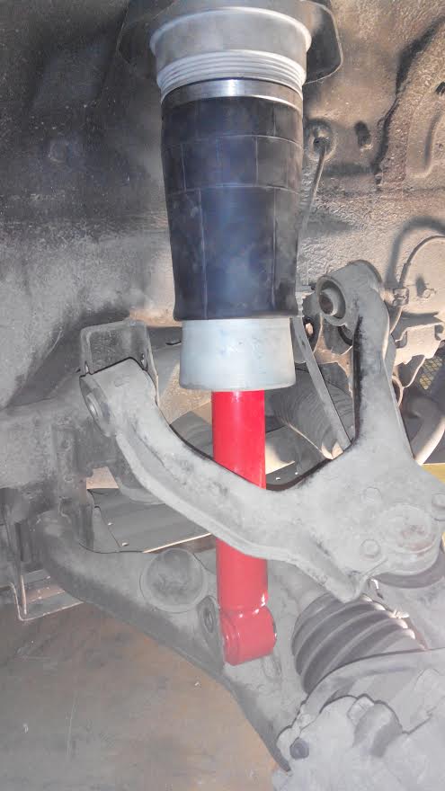

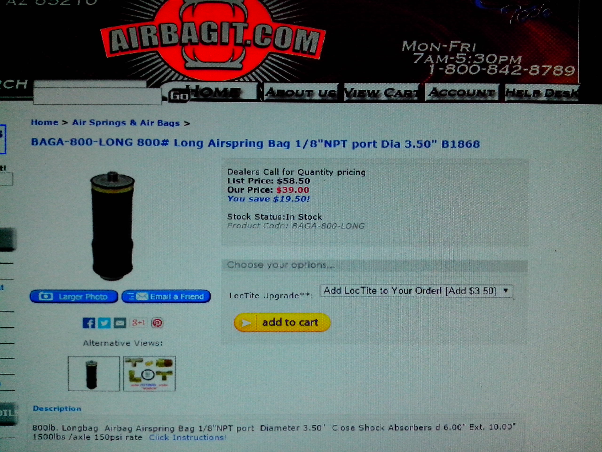

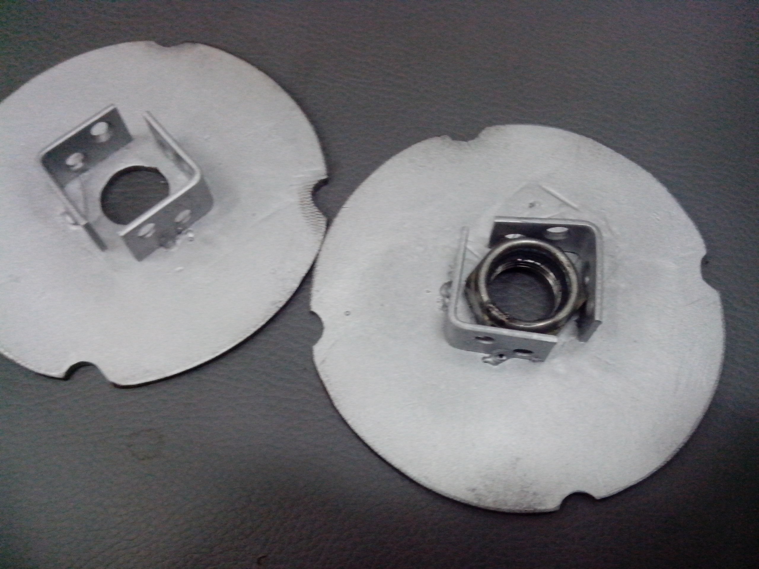

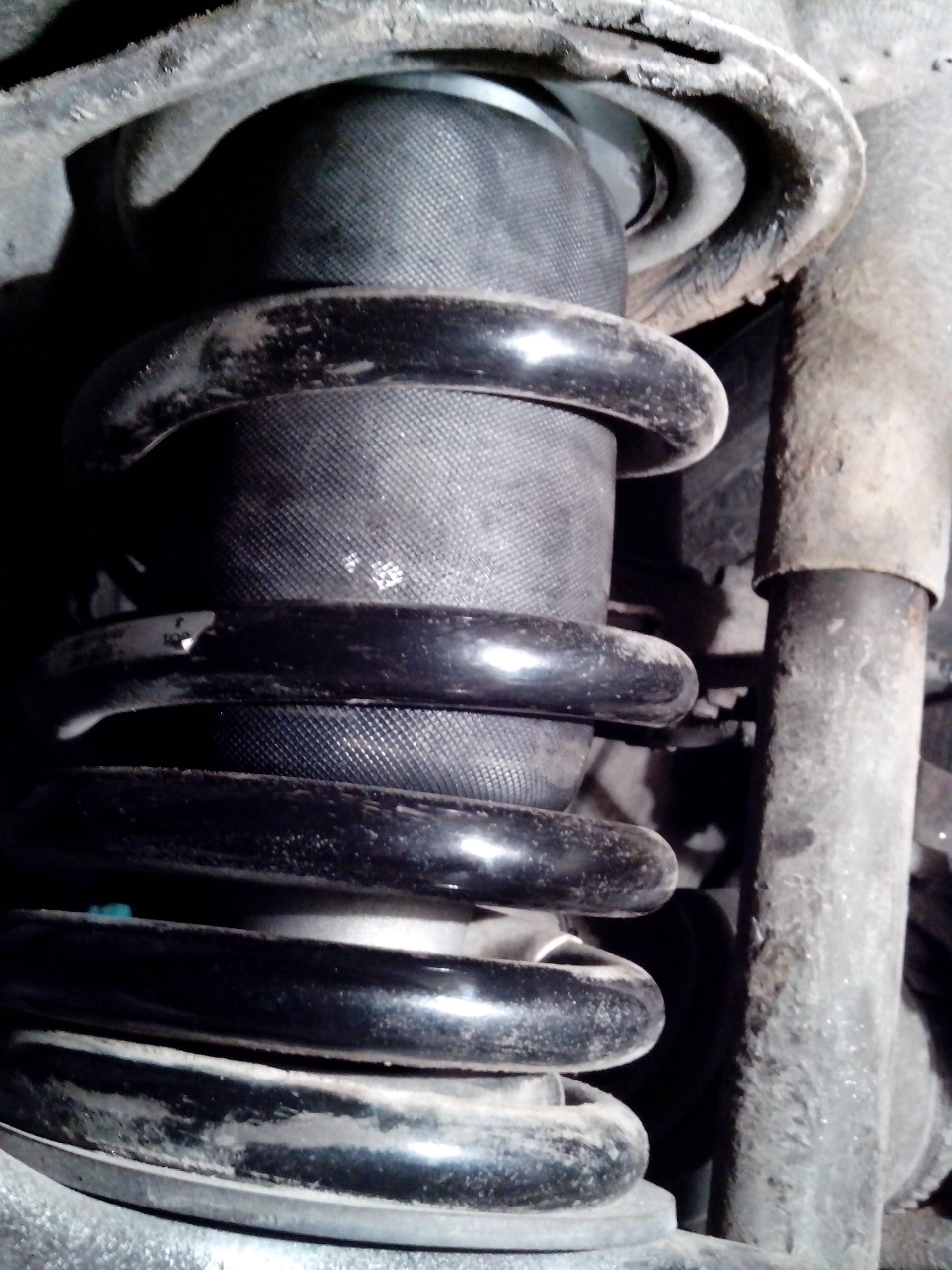

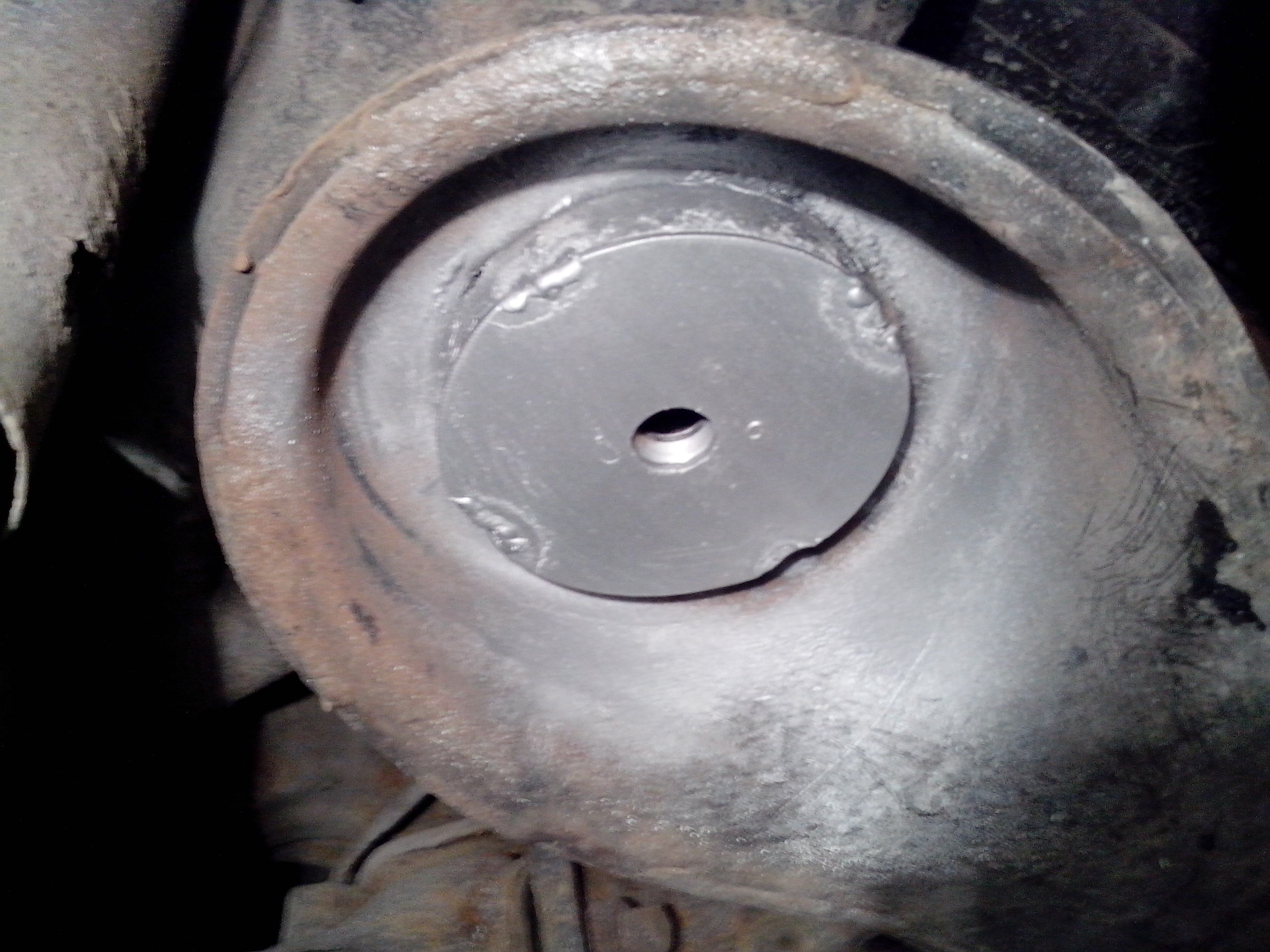

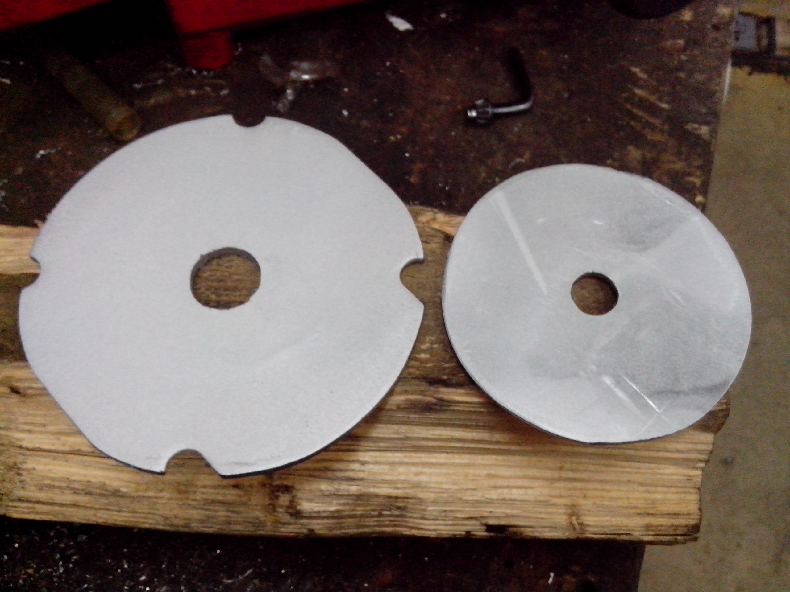

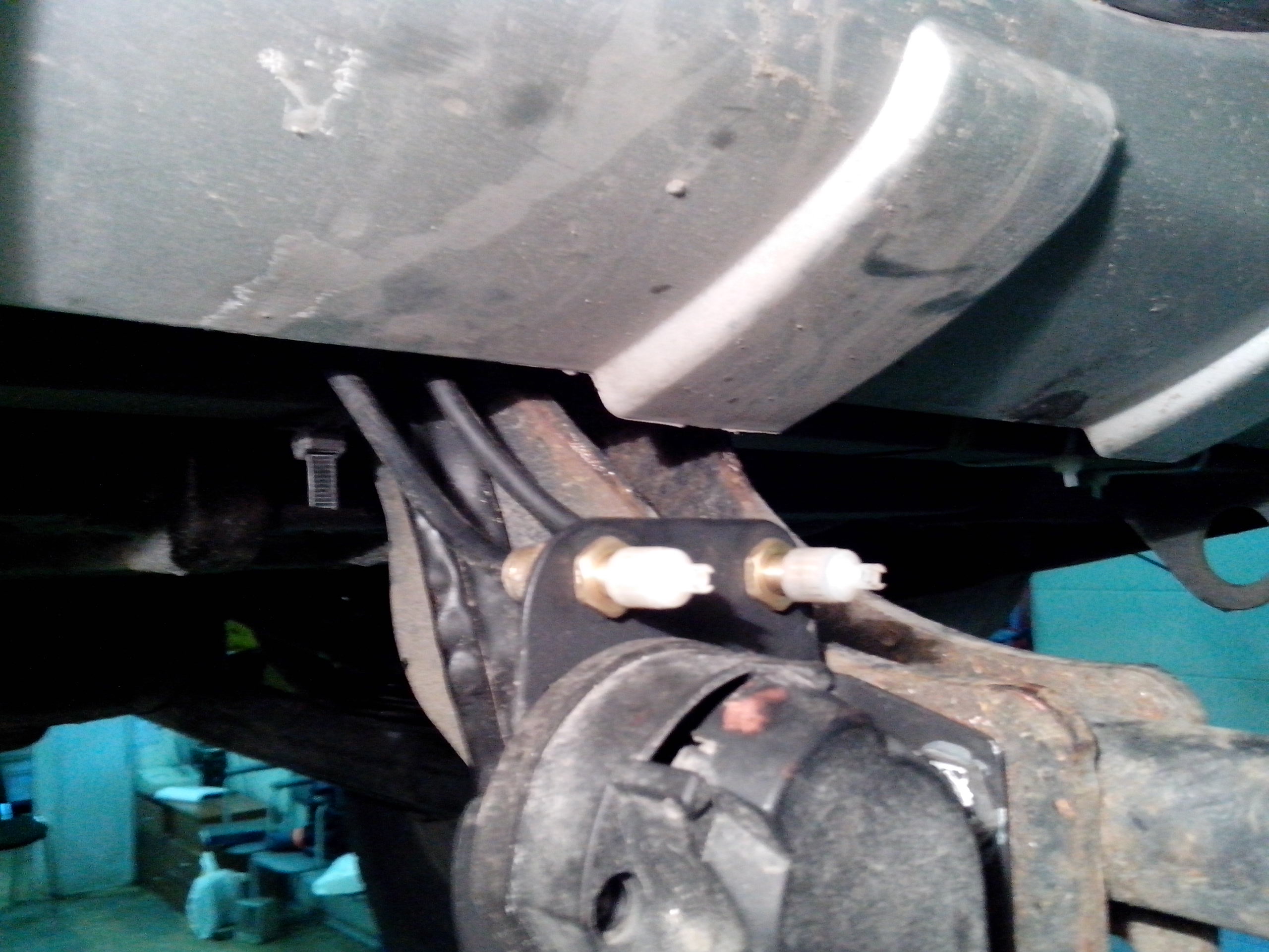

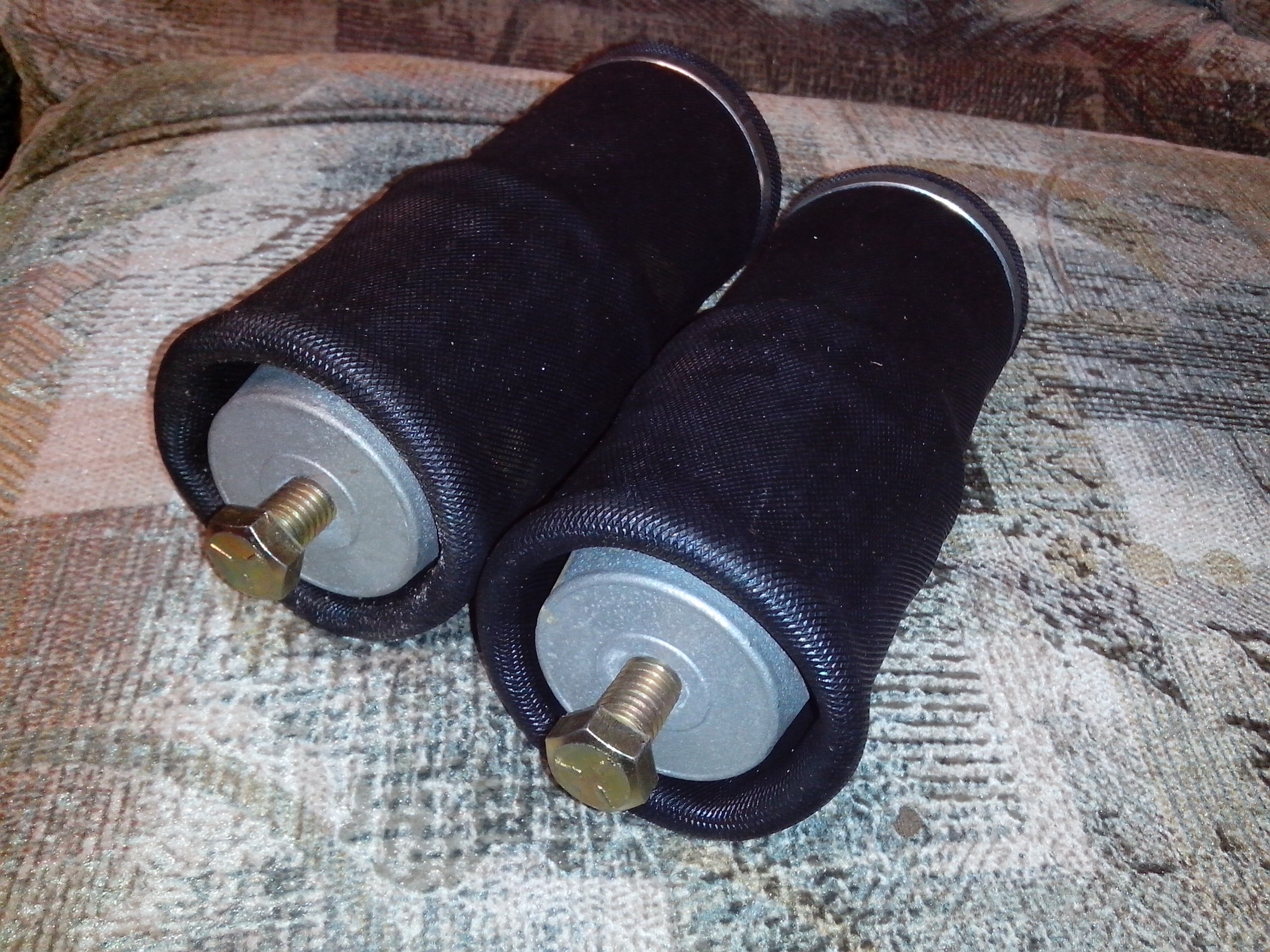

]Здравствуйте, коротко: начал с того , что заказал в США две подушки, видимо от кабины грузовика, все остальные подушки которые продаются в России или Китае, не подходят для Паджеро 4, в следствии своего большого диаметра при накачке. Езжу на рыбалку, гружу машину под завязку, естественно она проседает и исключительно назад, решил поставить пневмоподушки внутрь пружин, разгрузить купленные новые не оригинальные пружины ( видимо не достаточно жесткие), и поднять машину. В средствах ограничен, поэтому вариант с настоящей пневмоподвеской не рассматривался, минимум расходов и желаемый результат, вот моя задача. Подушки пришли, сделал две опорных чашки наверх и вниз на рычаг. Верхняя чашка доставила хлопот, чуть не испортил резьбу на подушке ( а она там специальная американская, а уж гайку вообще не найти) но прогнали и все нормально. Вверху сделал отверстие в подрамнике для протяжки трубки , чашку приварил в четырёх точках , прикрутил фитинг, вставил трубку в него и пропустил в отверстие, закрутил подушку вращая одновременно и трубку, надел пружину на подушку прикрутил нижний рычаг к кулаку, затем прикрутил подушку к нижней чашке , приваренной к рычагу. Вывел трубки к фаркопу и присоединил к вентилям подкачки. Накачал, при давлении в подушке 3.5 атм. машина поднялась на 2 см. качать в подушку по заявленным параметрам можно до 7 атм. , качал 5.5 больше не буду (пока). Скоро рыбалка, буду грузить машину, там посмотрим результат всех стараний. Много нюансов я не описывал, слишком долго, ставил снимал раз пять, пока наработал схему.

Ходовые испытания были?

Месяц езжу, разницы не вижу, ну может чуть жестче стала, но это из-за отсутствия ресивера. А так все равно табурет, все брякает в салоне.

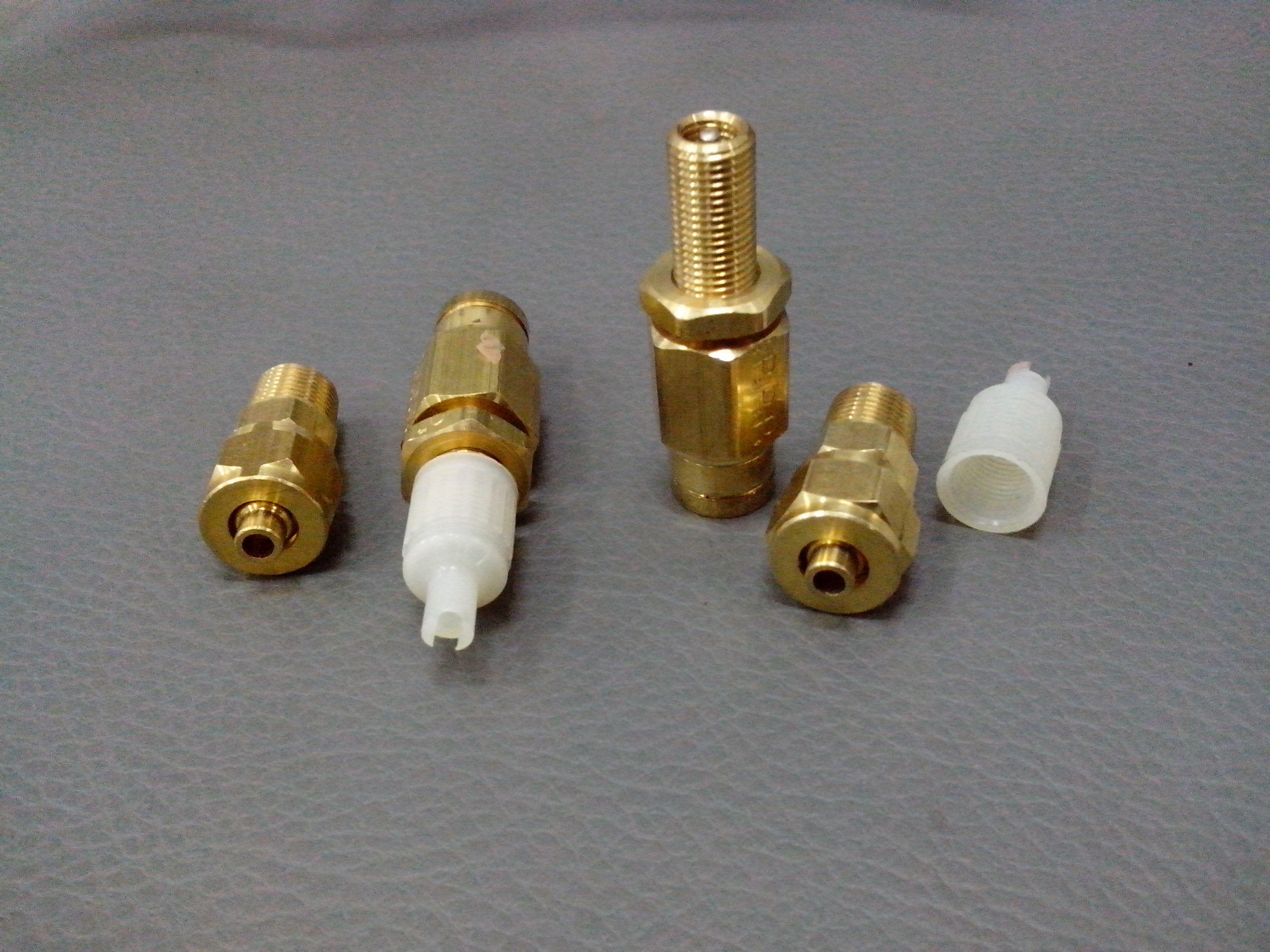

а, забыл. нипели подкачки не совершенны, из-за быстроразъемного соединения, немного подтравливали, после обработки герметиком практически не травят, за месяц подкачал два раза. Видел другие в интернете, под фитинг зажимной, как стоит на самой подушке, там падение давления исключено. Надоест подкачивать (что врятли) куплю такие

Я бы при такой установке подумал о защитном чехле или кожухе. Думаю при загрузке пневмобалон будет перекашивать,соответственно будет тереться о пружину.Моё ИМХО.

Перекашивать точно не будет, наоборот , чем больше загрузка тем ровнее встаёт подушка ( пробовал) , а вот тереться возможно будет при большом давлении, накачивал 5.5 остается зазор мм 5, её раздувает, скоро проверю, когда лёд сойдёт.

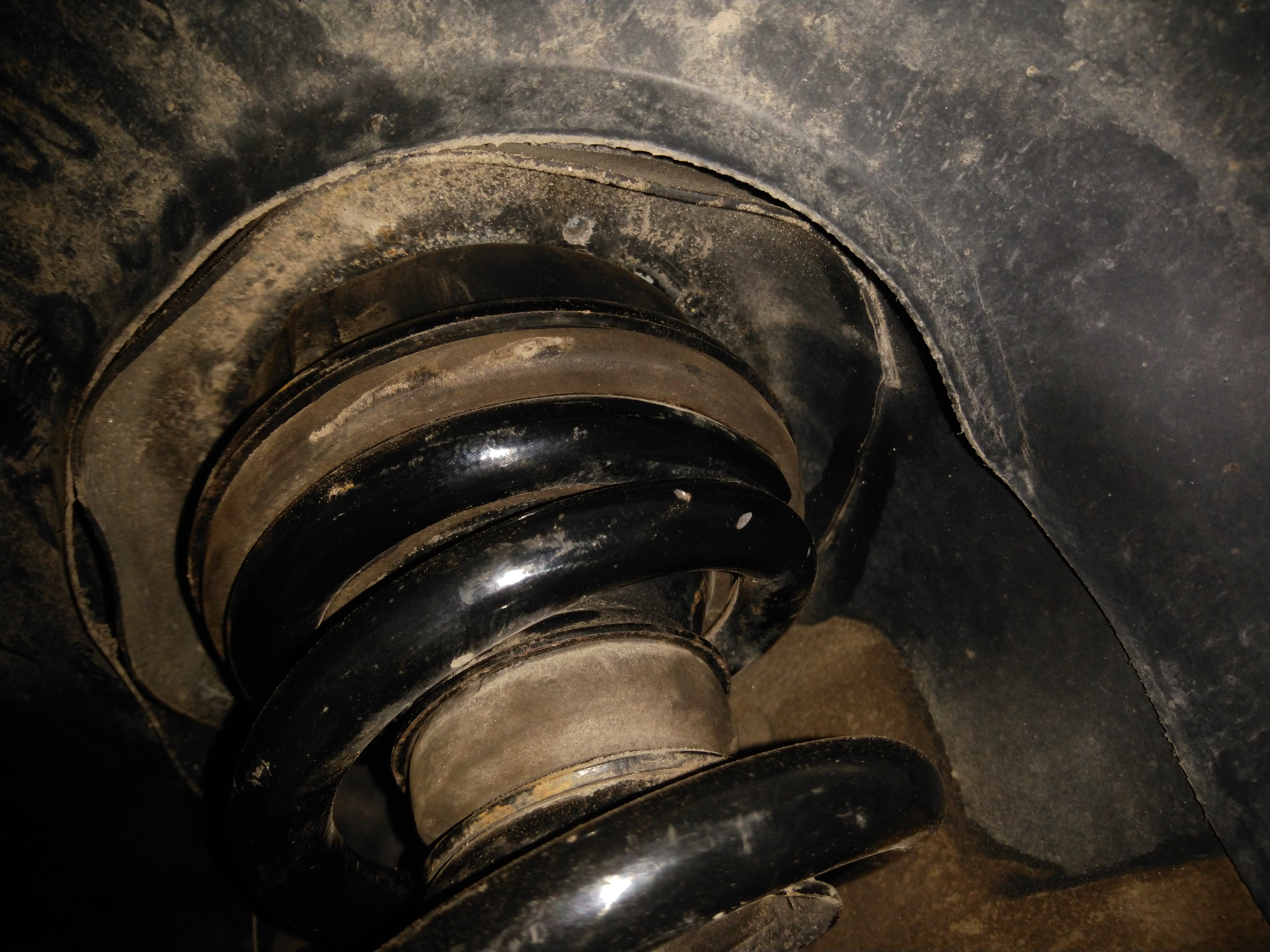

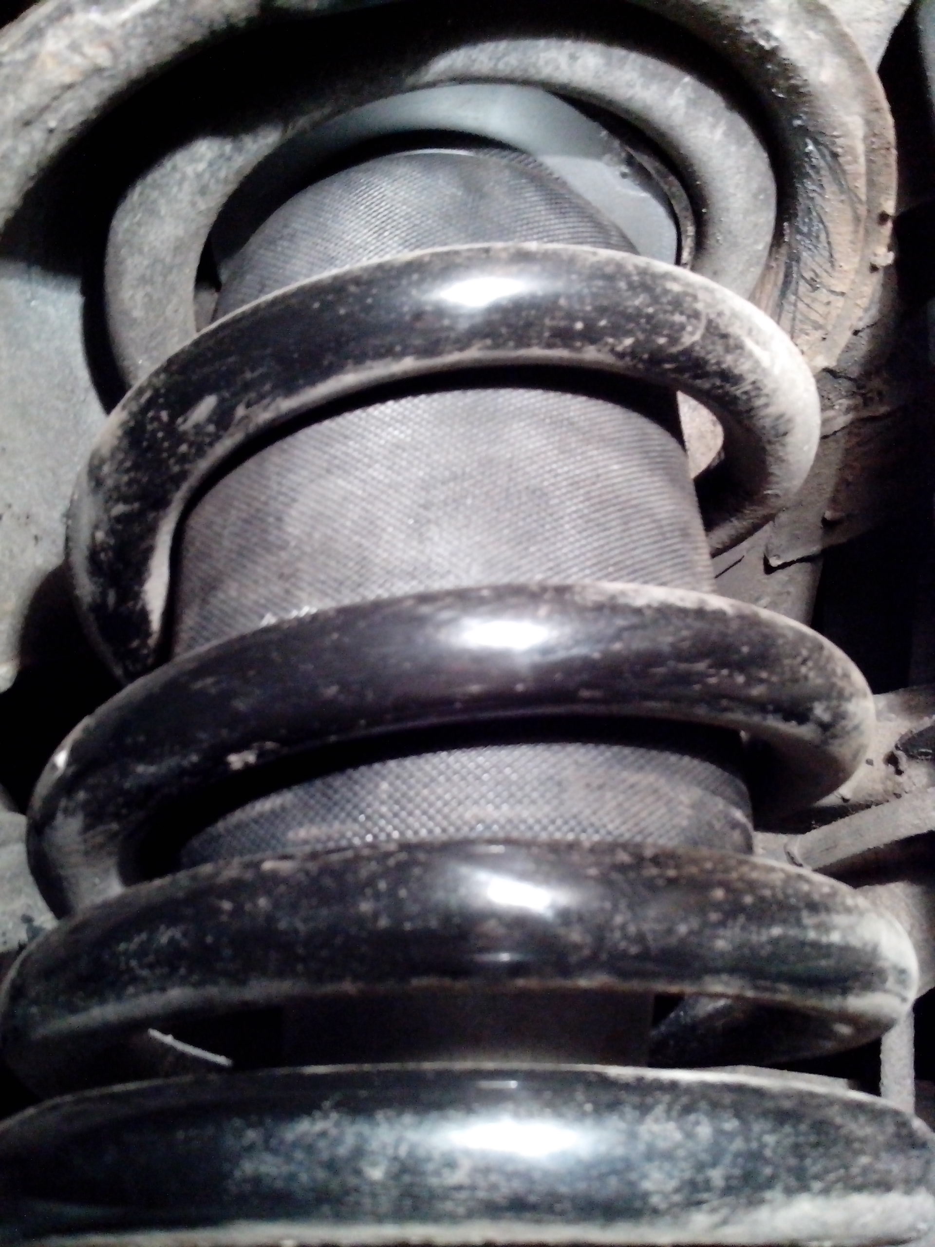

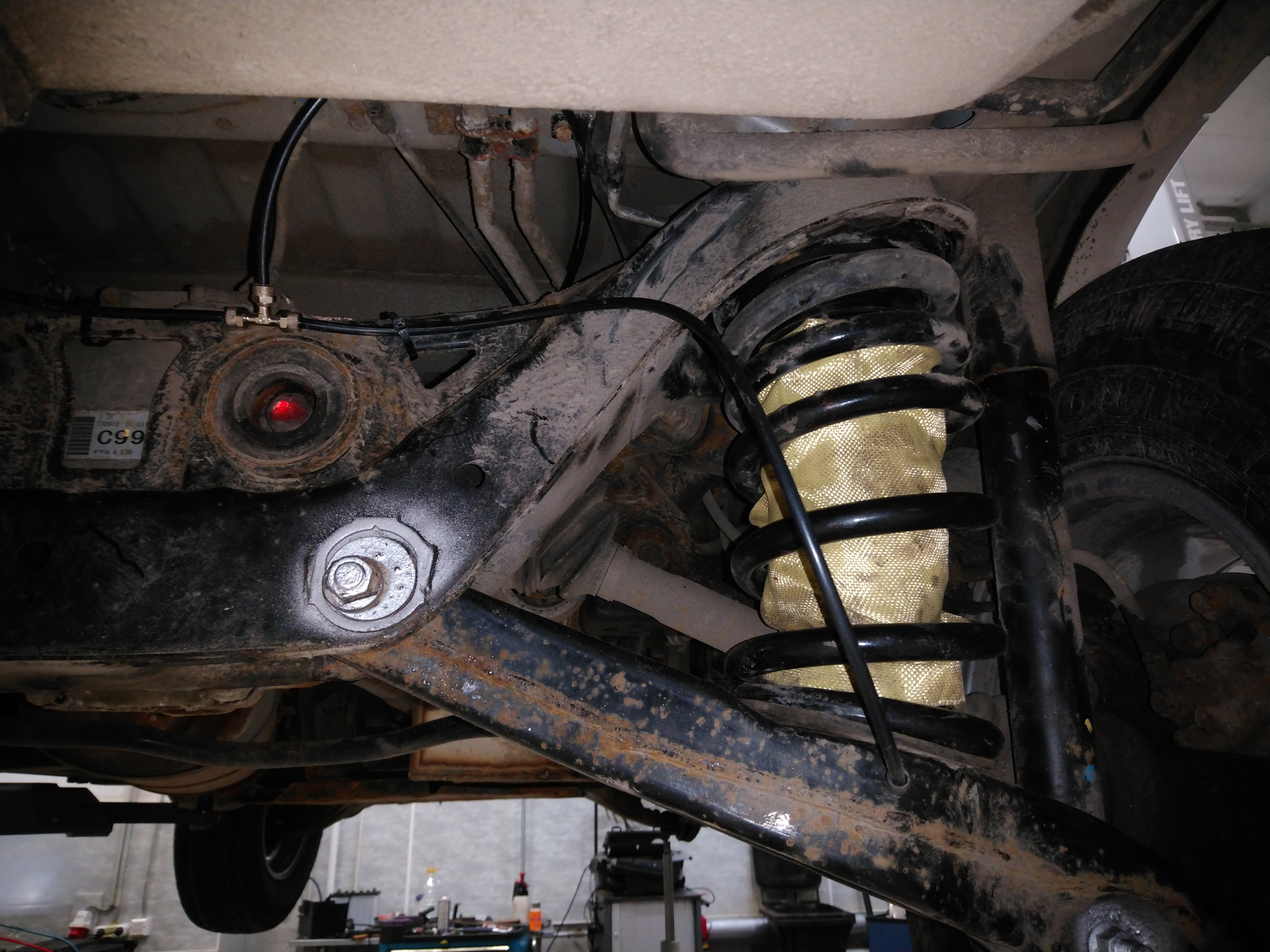

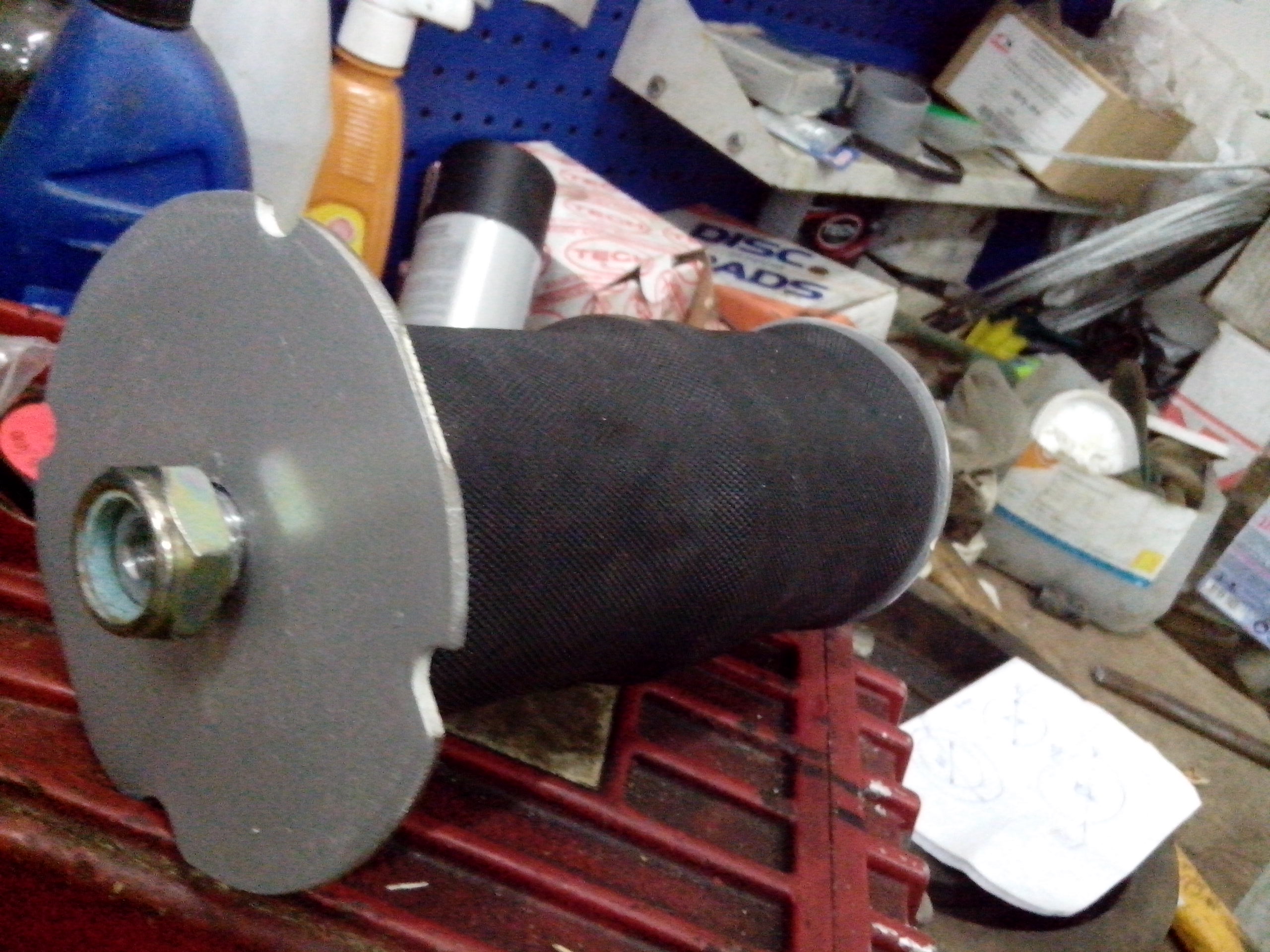

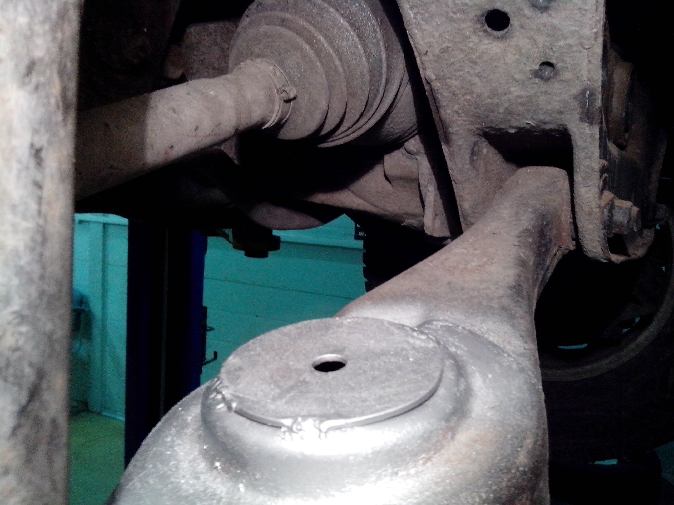

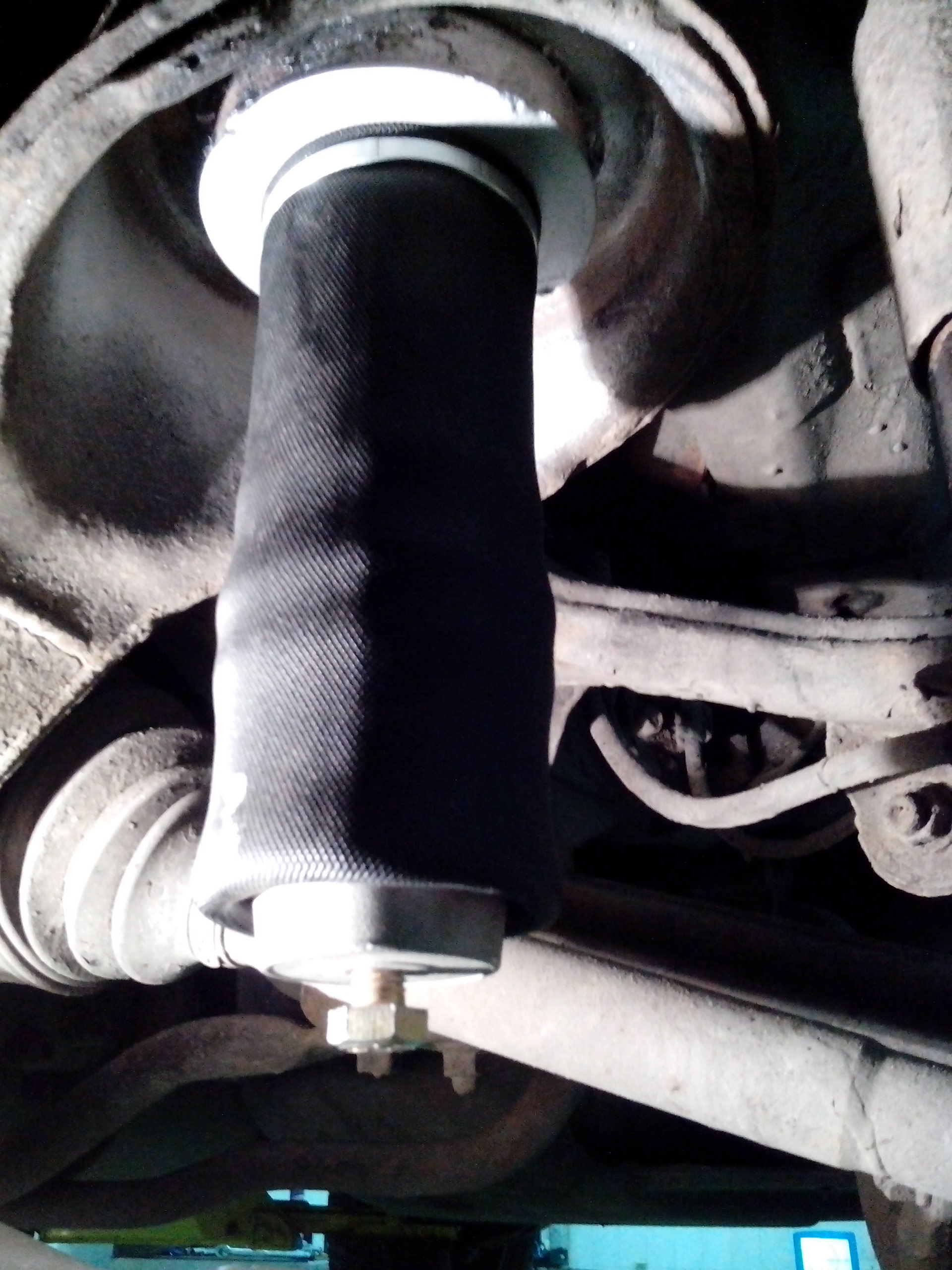

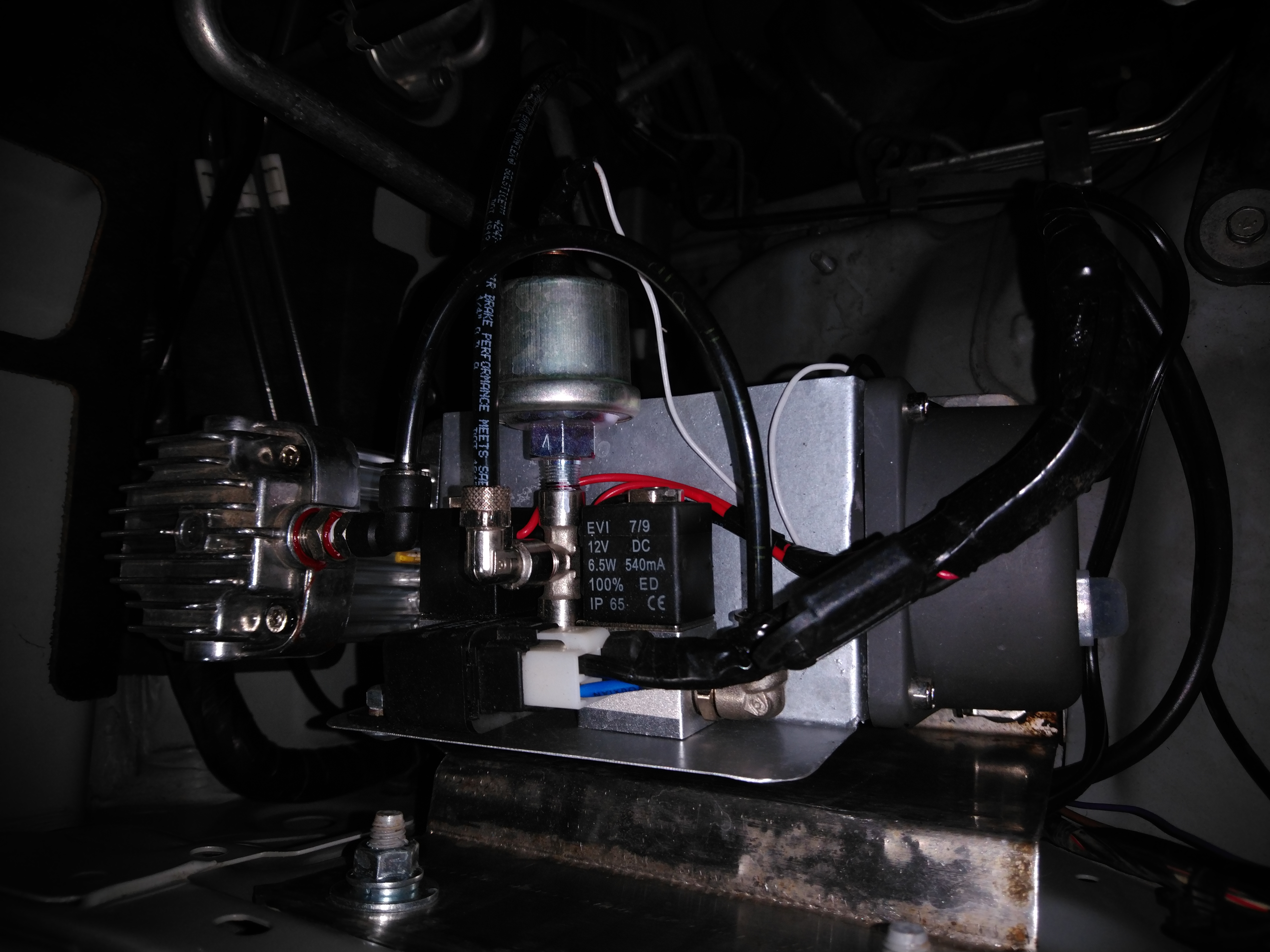

Приветствую.
Наткнулся на тему, решил поделиться своим решением:
короче воткнул подушки в пружины.
сверху и снизу подушек вмонтировал резиновые проставки (круги толстой резины см по 1,5 в качестве опор для подушек)
насос Беркут, клапана, датчик давления смонтировал под капотом.
Регулярные ежегодные поездки в Карелию с бродами и болотами.
Период эксплуатации - 5 лет.
Достоинства для меня: повышенная грузоподъемность, таскание прицепа.
Как следствие - кузов не садится на отбойники, регулирую давление в магистрали в зависимости от задач - меня все устраивает.
Фактически подушками регулирую жесткость пружин.
Насос также работает и для подкачки колес.
P.S. Этот опыт пневмы у меня не первый, знал, что получу в итоге.
