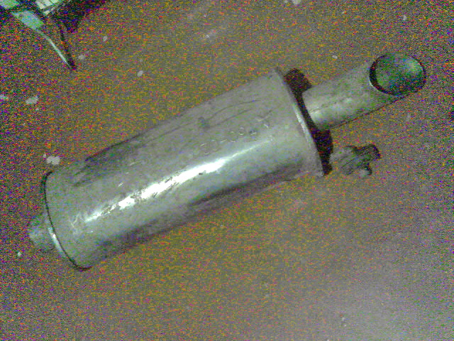

Камрады Хэлп!!? А есть фотографии как было изначально? Если нет прошу подсказать как выглядит выхлоп на паджериках, у меня тут 2 банки, отпиленные (для компактности) с одного Выхлопа. Какой точно был Паджеро уже никто не знает. Одна банка толстая, вторая уже. Фото которая поужу вот:
и а что поуже стояла ближе к хвосту.
Просьба разъяснить какая из них Что!?

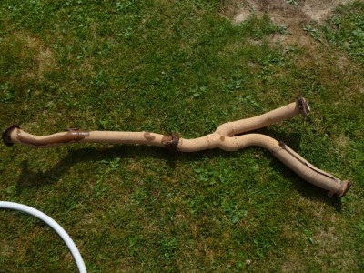

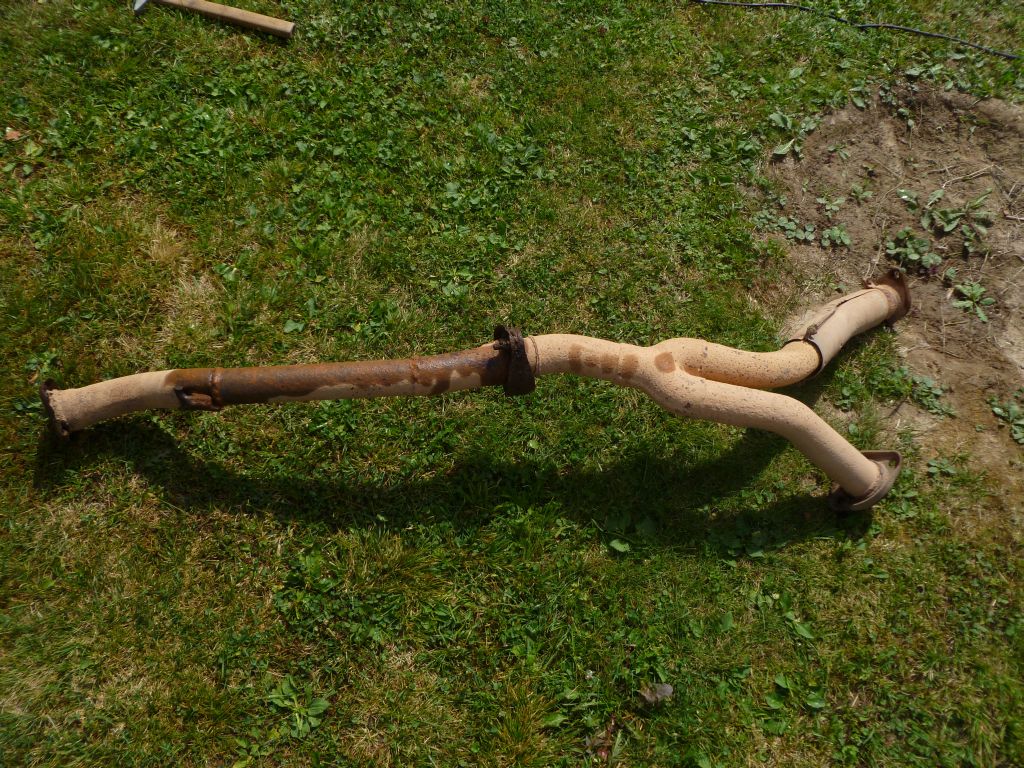

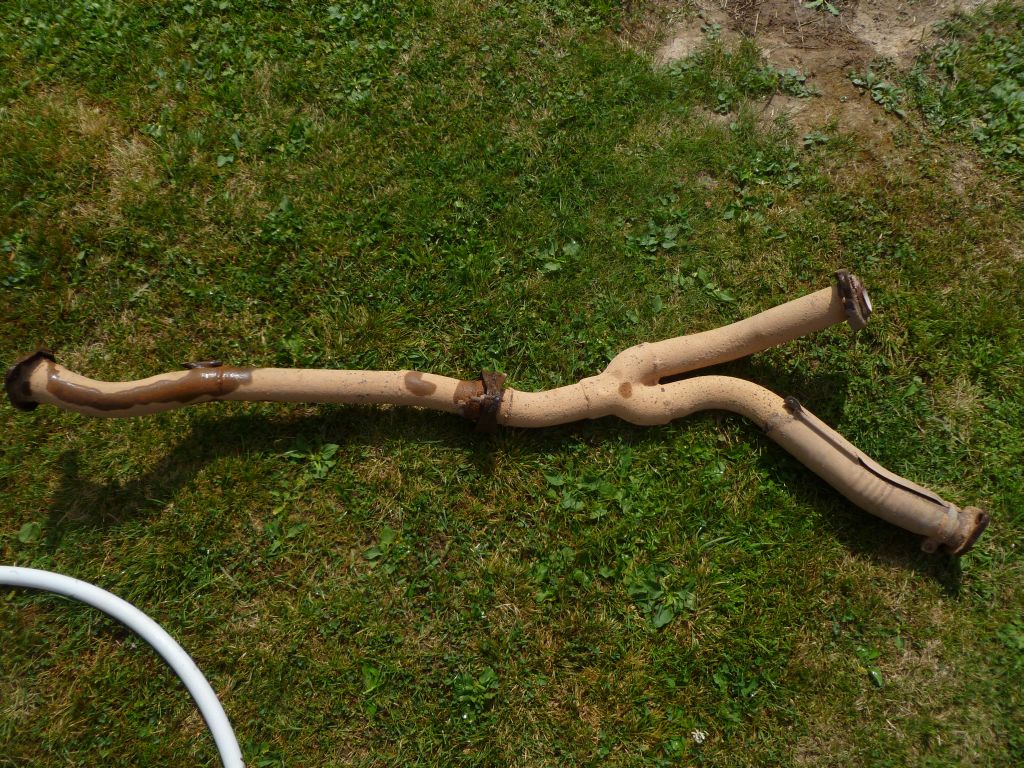

у меня в месте соеденения прогорел глушак, вот этот кусок, соединение, катализатора давно нету....думаю махнуть или заварить попробовать. трубы вроде ещё живые.....по экзисту подобрать не могу....

снял , заварил что можно....но уже почти фольга.....теперь на соединениях пропускает.....надо покупать аналог. верней копить !
