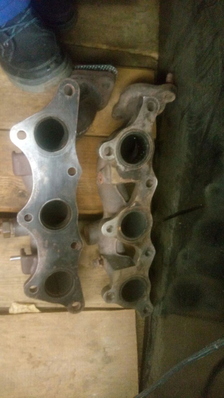

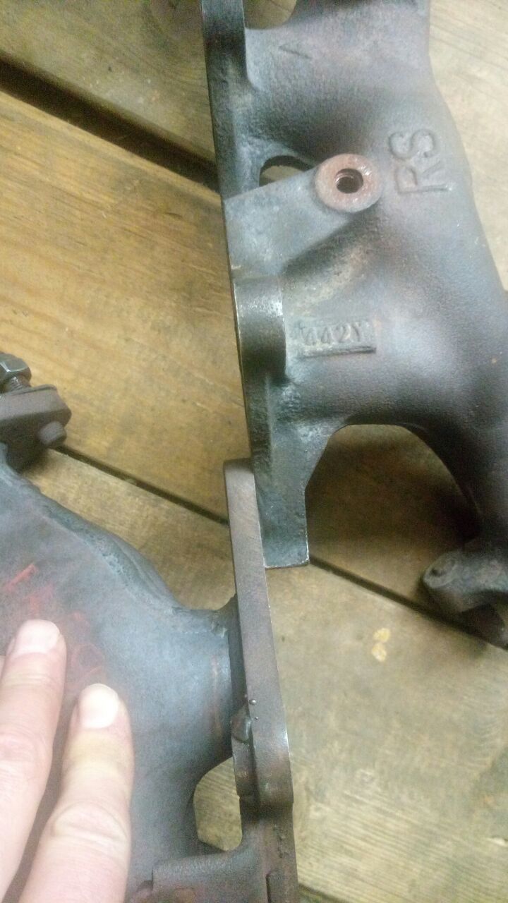

Треснул выпускной коллектор 6G75 что делать?
Всем привет!
Прошу срочной помощи.
Продымил выпуск и обнаружил трещину правого выпускного коллектора. Цена на новый MN110617 просто космическая. Купил в евроавто коллектор от П4 3,8 и пока пилил гайки на колене и высверливал болты на катализаторе время на возможный возврат коллектора продавцу осталось буквально пару дней, поэтому очень прошу откликнуться знающих людей прям срочно.
Вопросы такие:
1. насколько новый б\у коллектор похож на коллектор от П4 3,8л 6G75 MIVEC или мне продали что-то другое?

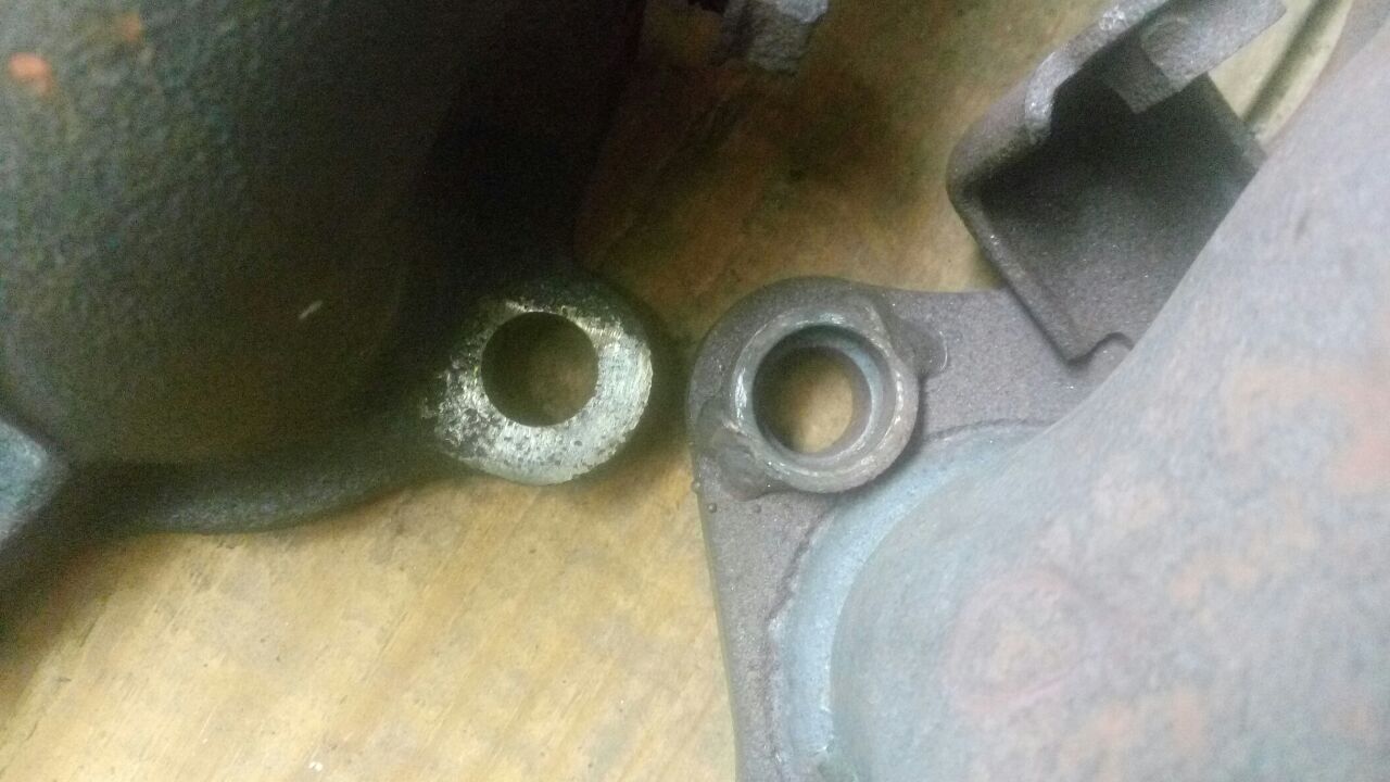

2. если его ставить на мой 6G75 MPI, то нужно ли искать от П4 3,8л MIVEC верхние шпильки, гайки и шайбы? (т.к. верхние отверстия здесь усилены какими-то наваренными колодцами (см. фото отверстий старого и нового коллектора) и у меня сомнения насчет пригодности моих гаек и шайб) а сосед по гаражам сказал что тут главное равномерно затянуть от центра к краям иначе опять треснет.
3. если у кого-то есть возможность пробить по своему вин-номеру П4 3,8л 6G75 MIVEC прошу написать коды шпилек, гаек и шайб из предыдущего пункта.
4. привалочную плоскость нового б\у коллектора я просто почистил корщеткой - нужно ли искать токаря чтобы её шлифовать?
5. где-то в интернете прочитал, что если коллектор треснул, значит надо менять подушки двигателя - это прям правило такое? Я не знаю как подушки диагностировать , а поехать на диагностику и сломать еще один коллектор это для меня дороговато
Спасибо всем неравнодушным! надеюсь на скорую помощь.
Вопросы такие:

фото к предыдущему посту наконец-то получилось вставить в пост этот пост можно удалить
