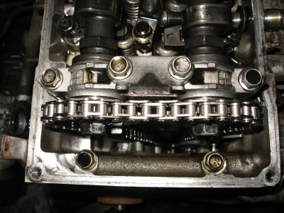

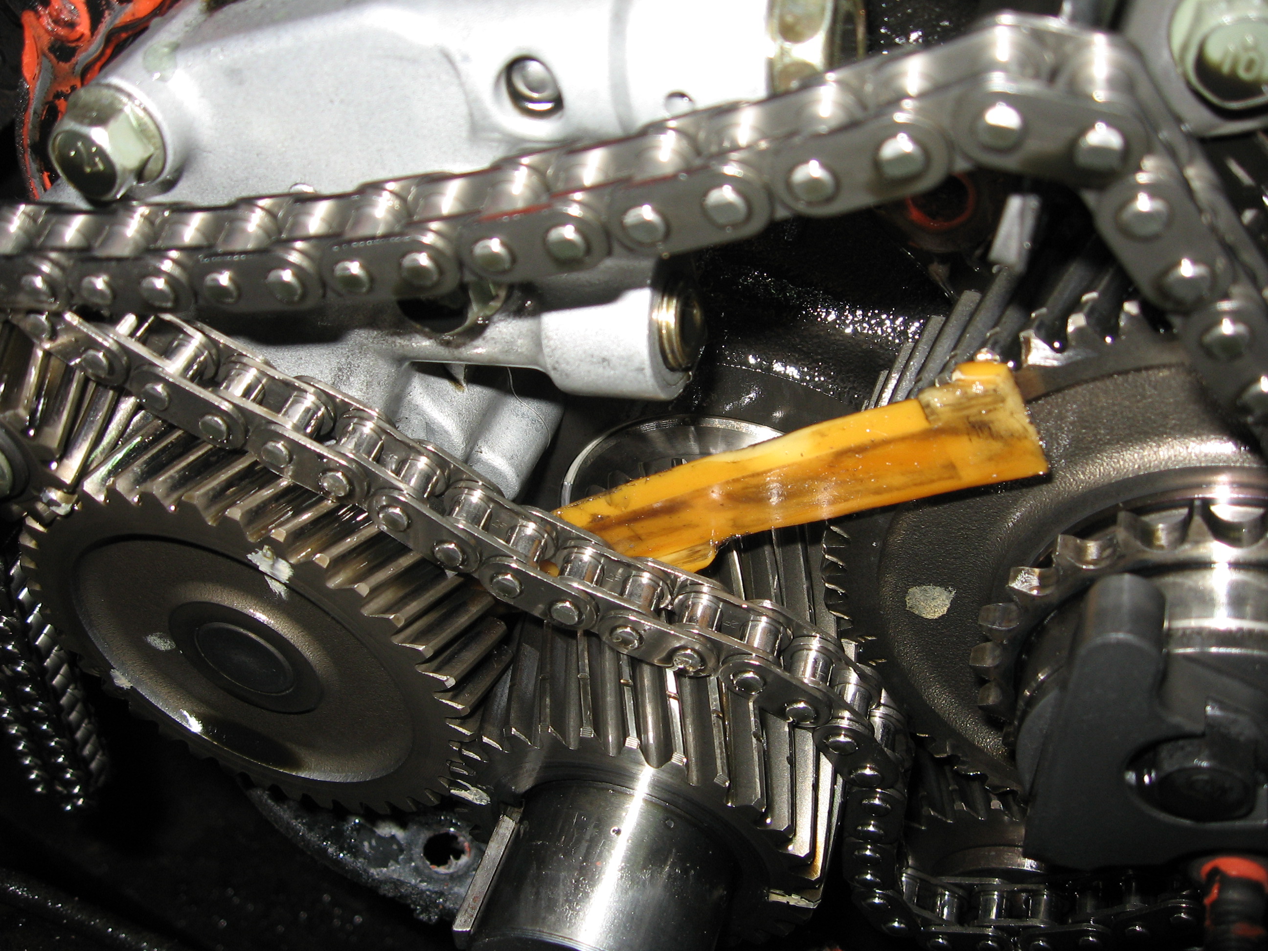

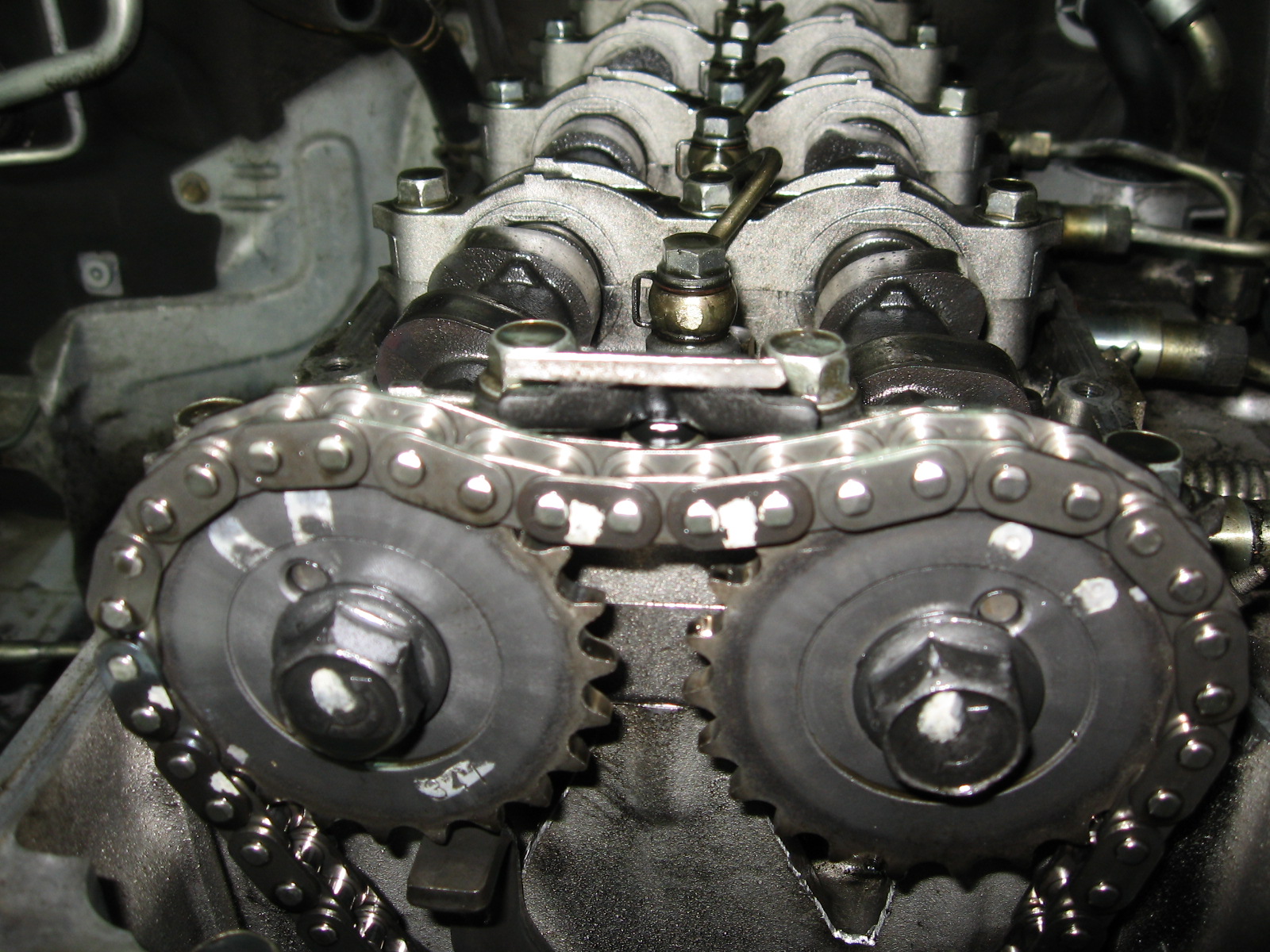

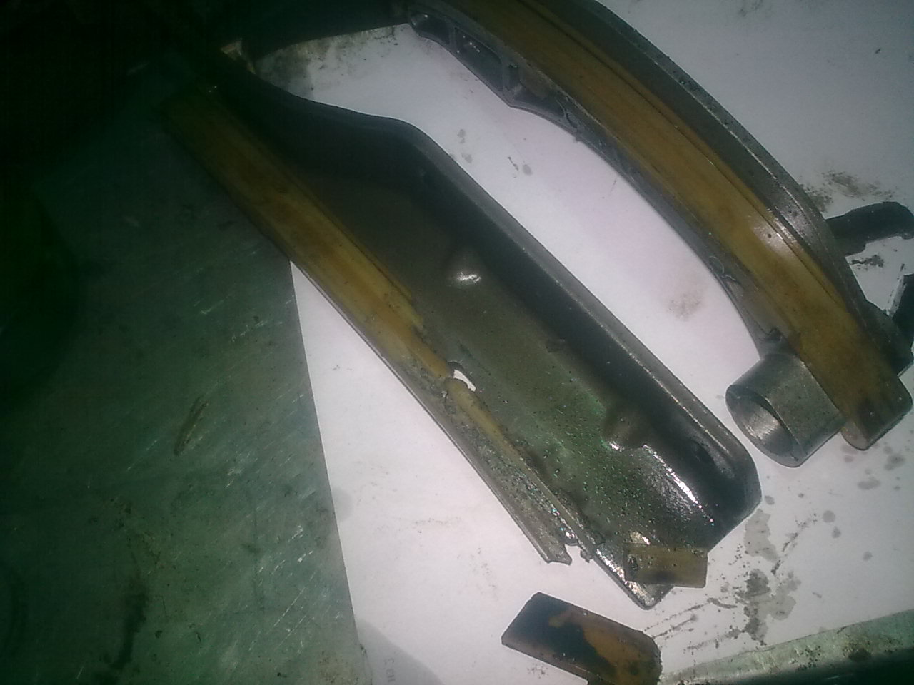

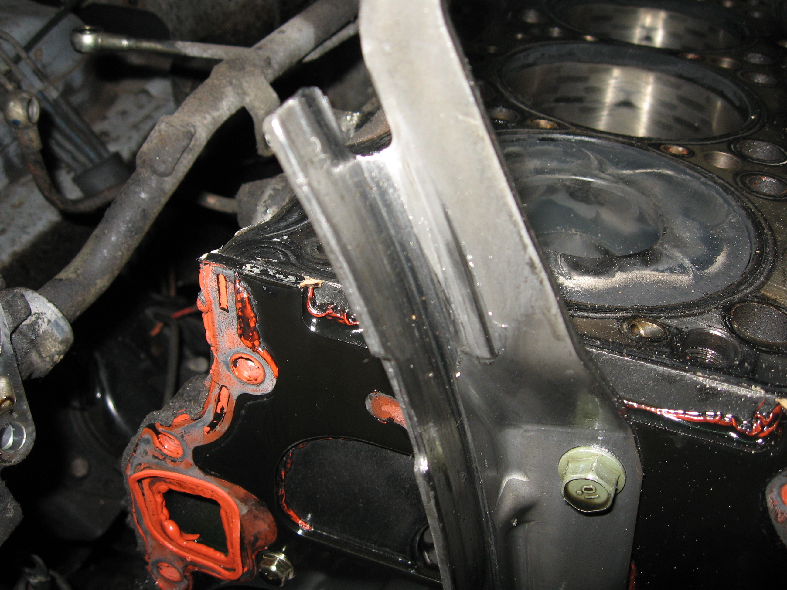

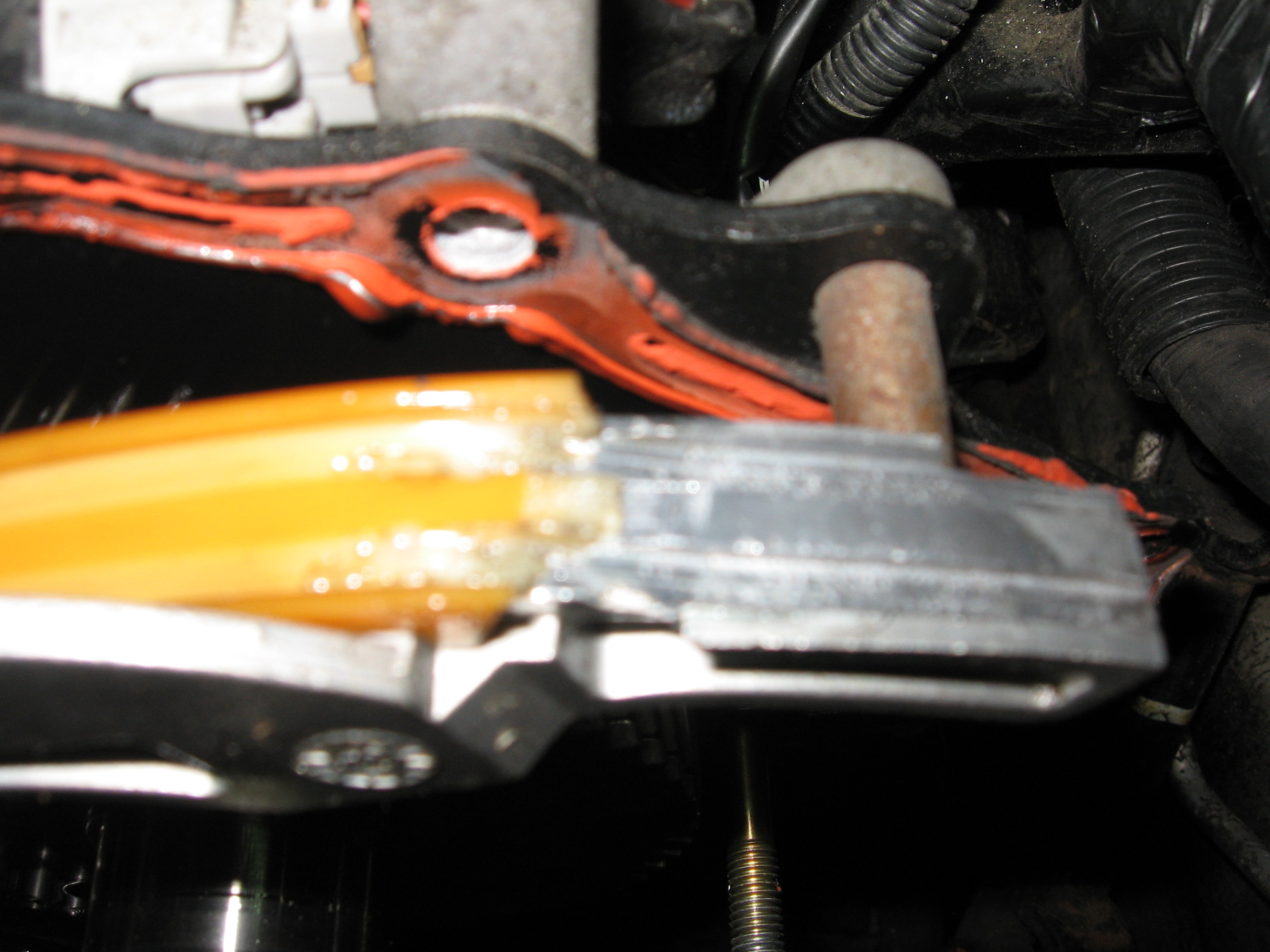

По читав форум , принял решение на сервисе вскрыть клапанную крышку , так как пробег уже 184 000 на сервисе клапанную крыжку вскрыли , а там вот :=-O:
Хорошо в запесе был при купленный успокоитель ;) , поменяли от сердца от легло , теперь коплю бабло на весь комплект!
Если у вашей машины пробег более 150 тыс :nezl6: рекомендую сделать данную процедуру , цена вопроса :
1. 400 руб прокладка клапанной крышки
2. 450 руб верхний успокоитель
3. 800 руб работа :*WRITE*:
С уважением, Вячеслав.

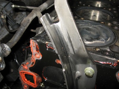

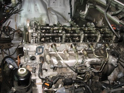

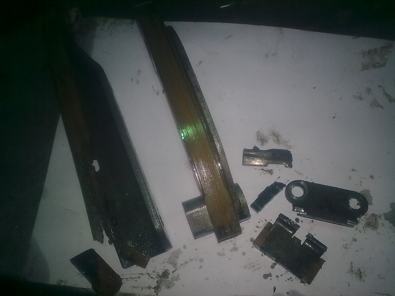

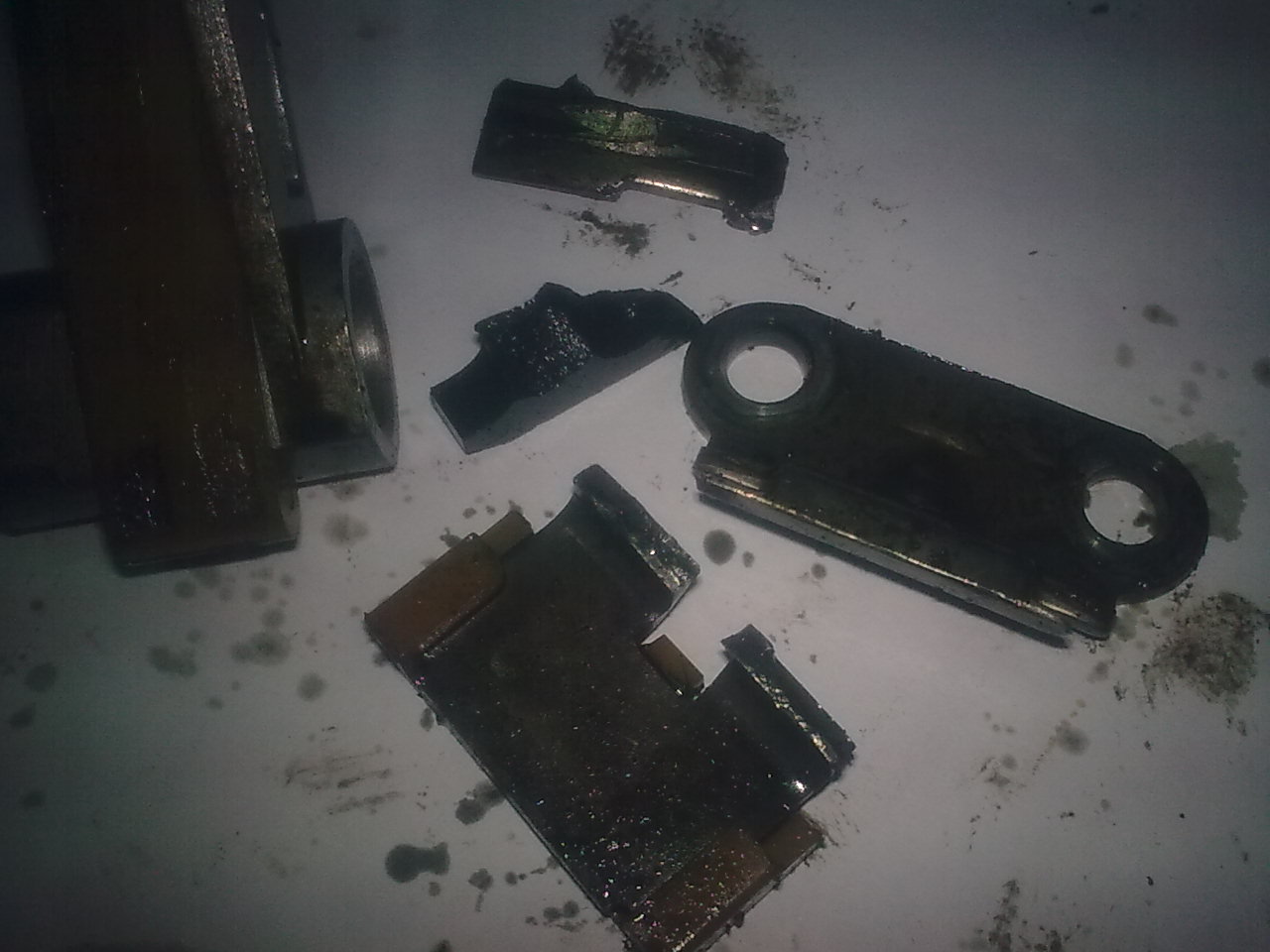

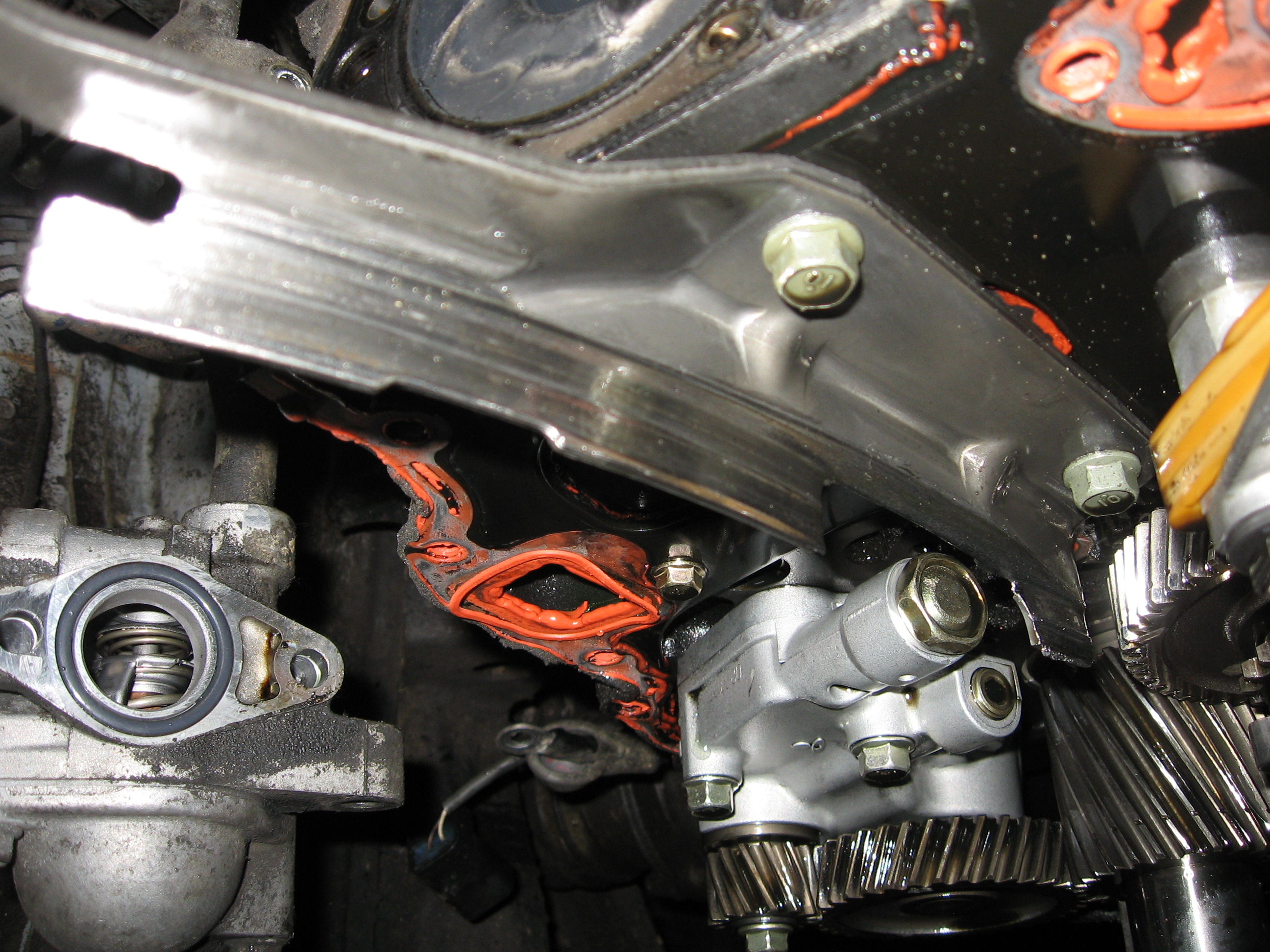

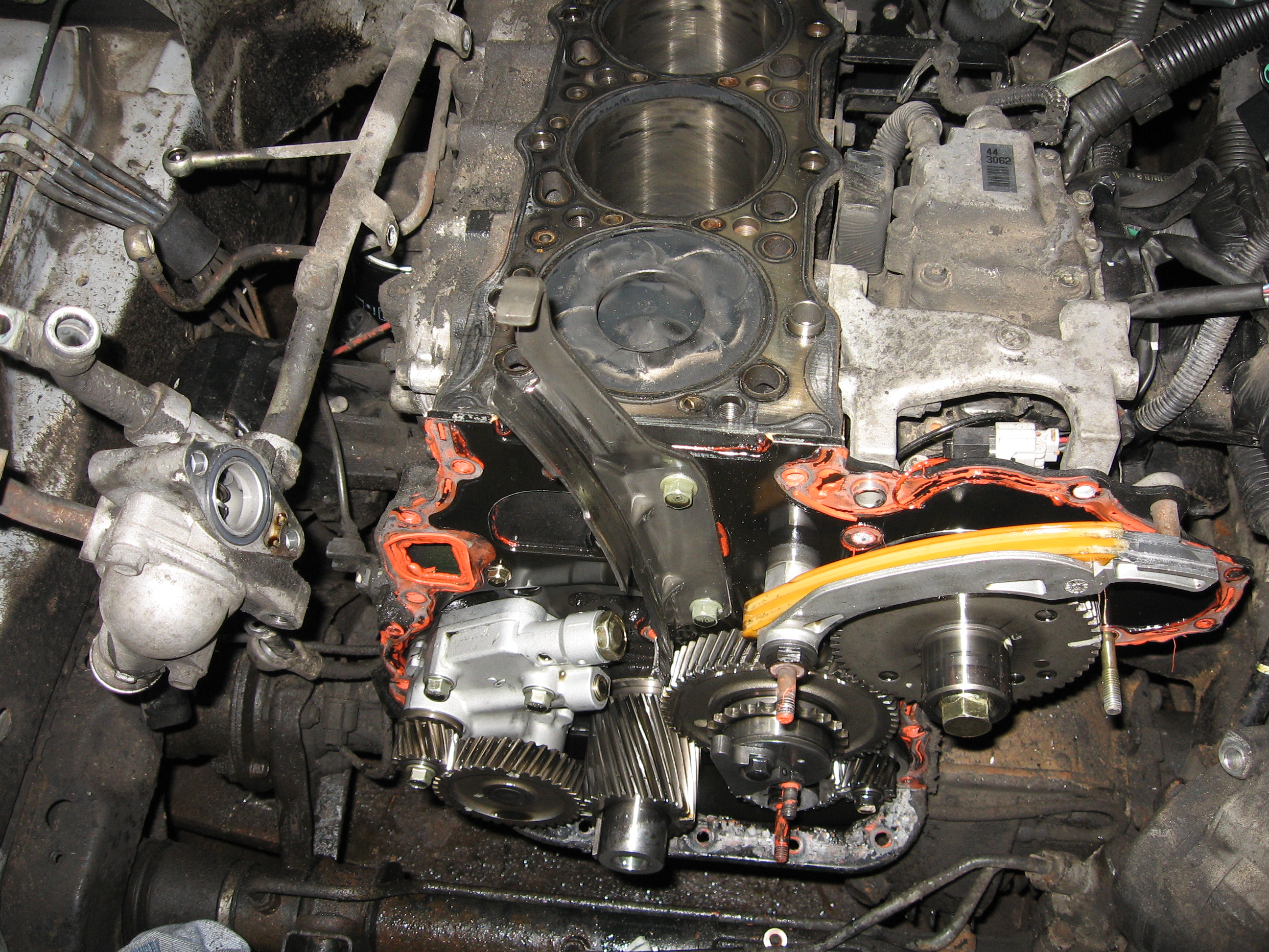

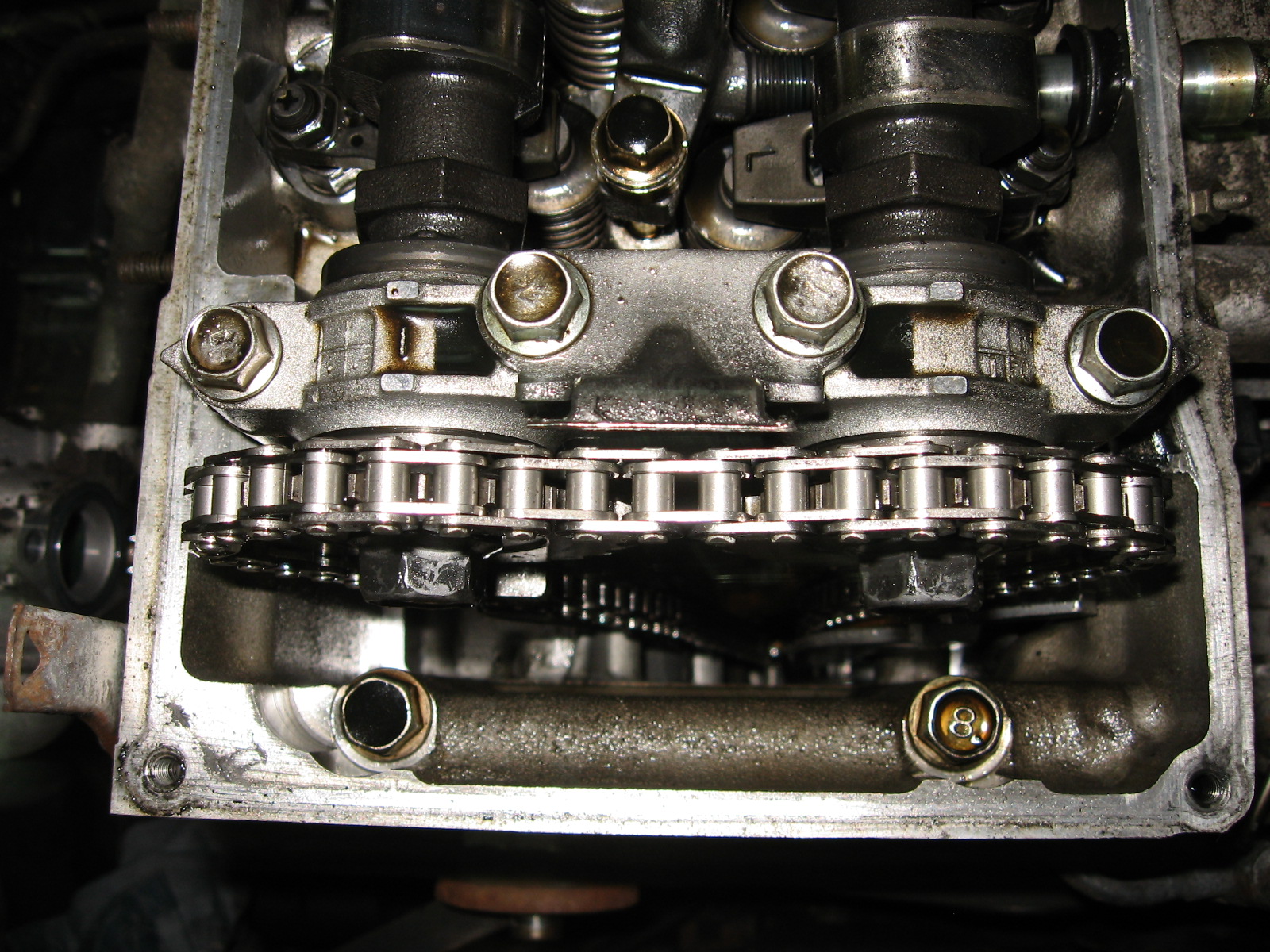

Вот и поменяли цепь. Точно такая же сетуация как описывали выше.Все мелкие части вынимали из потдона. Ну на фото все видно. Цепочка старая примерно на звно бвла длинее чем новая.

Сегодня поменяли цепь. :*TIRED*:
Звук у двигателя стал просто шикарный. Приятно даже слушать

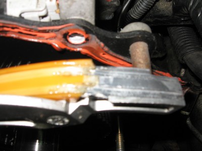

sergei2077
Re: замена цепи грм 4м41
Сообщение sergei2077 »

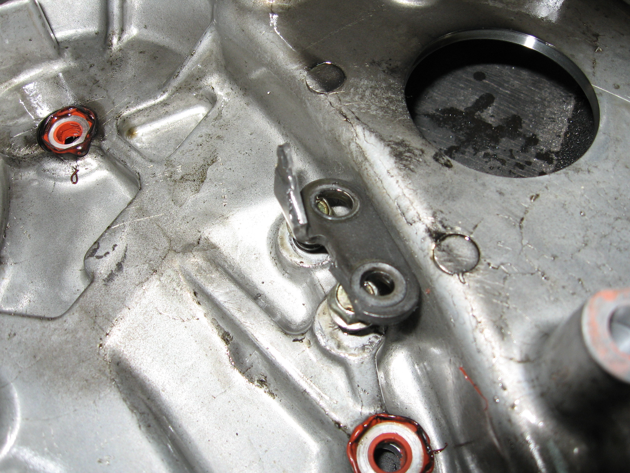

Добрый день ! выкладываю фото на башмаке год 02 ! значит не меняли ГРМ походу
