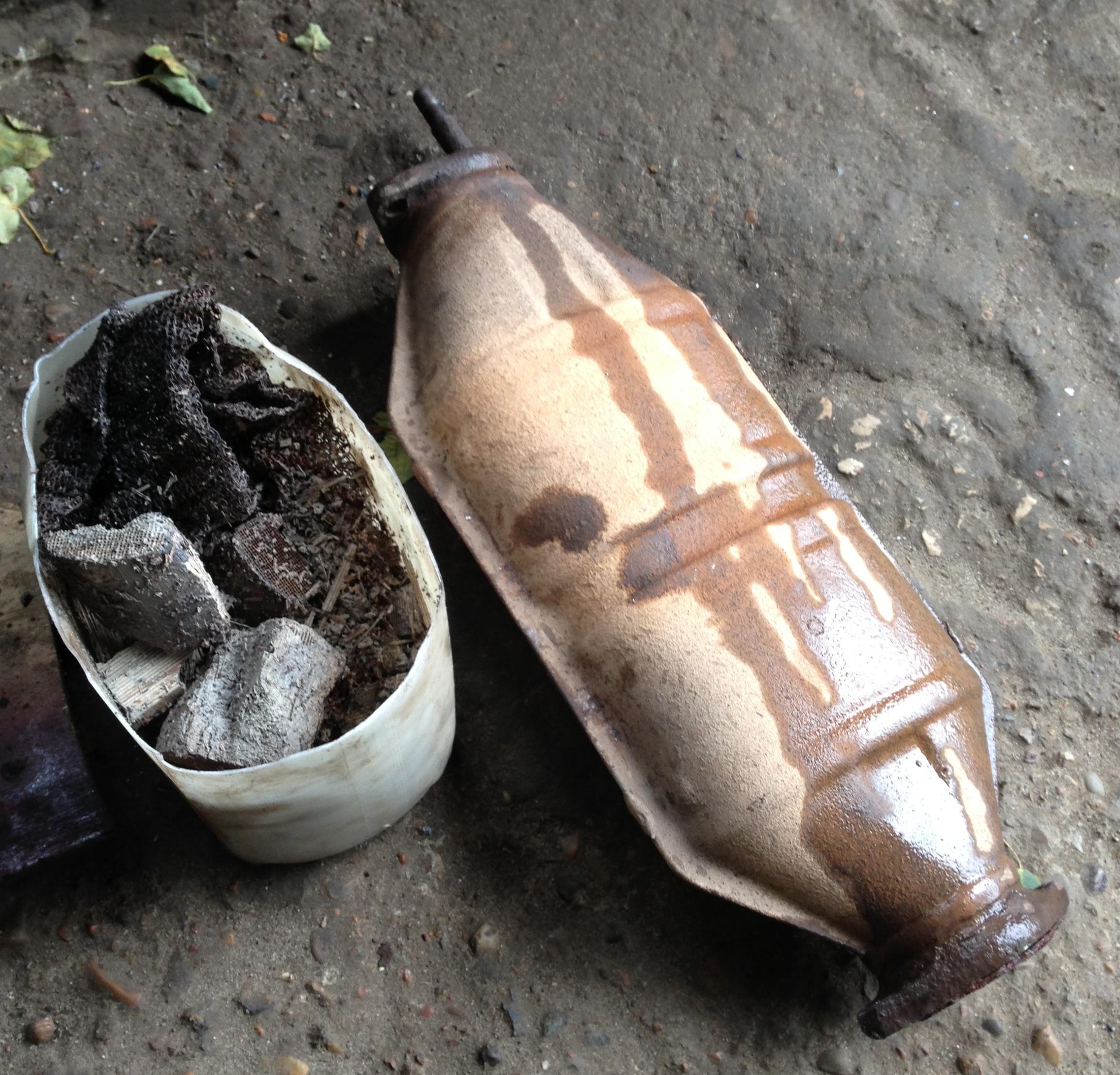

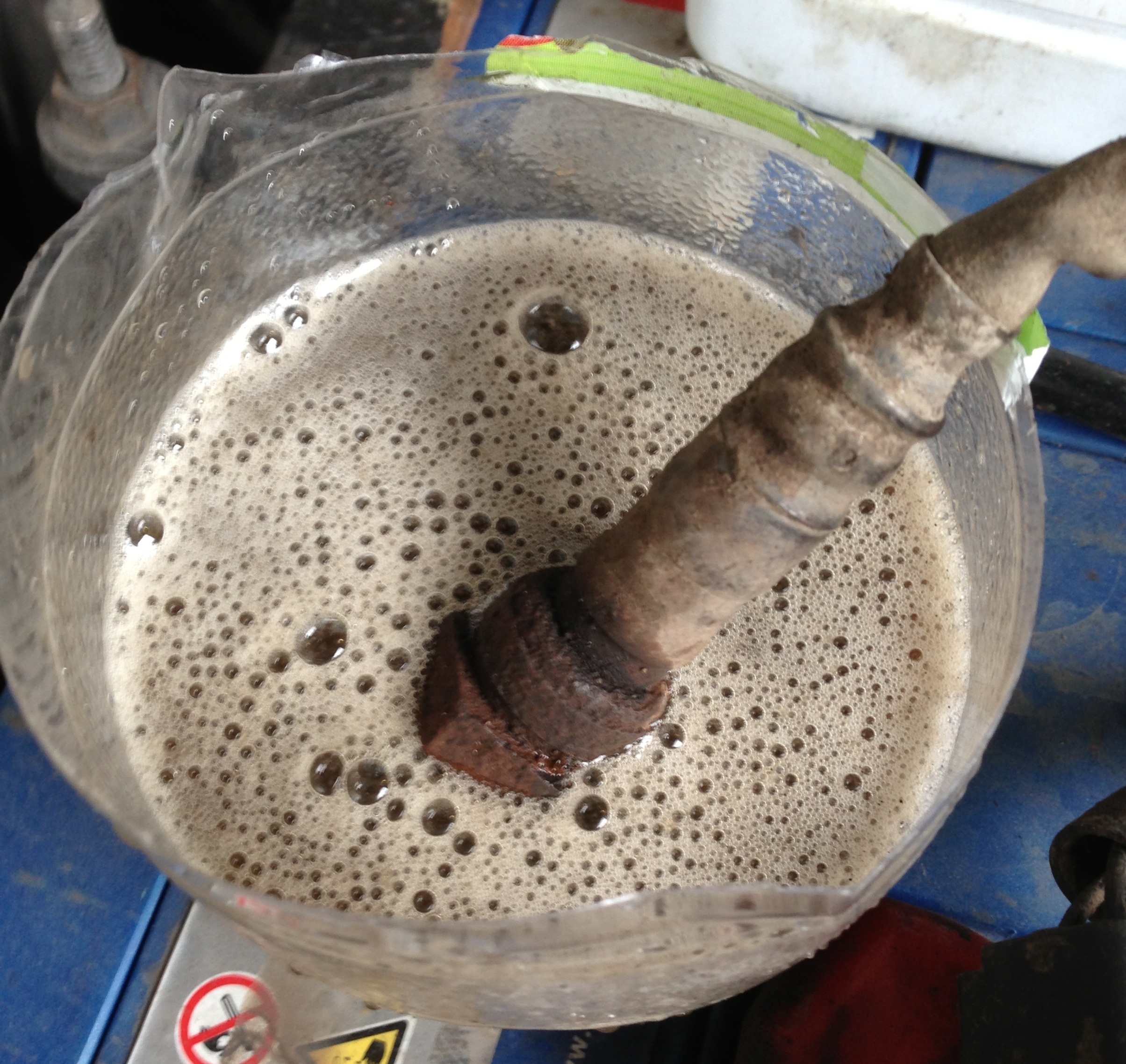

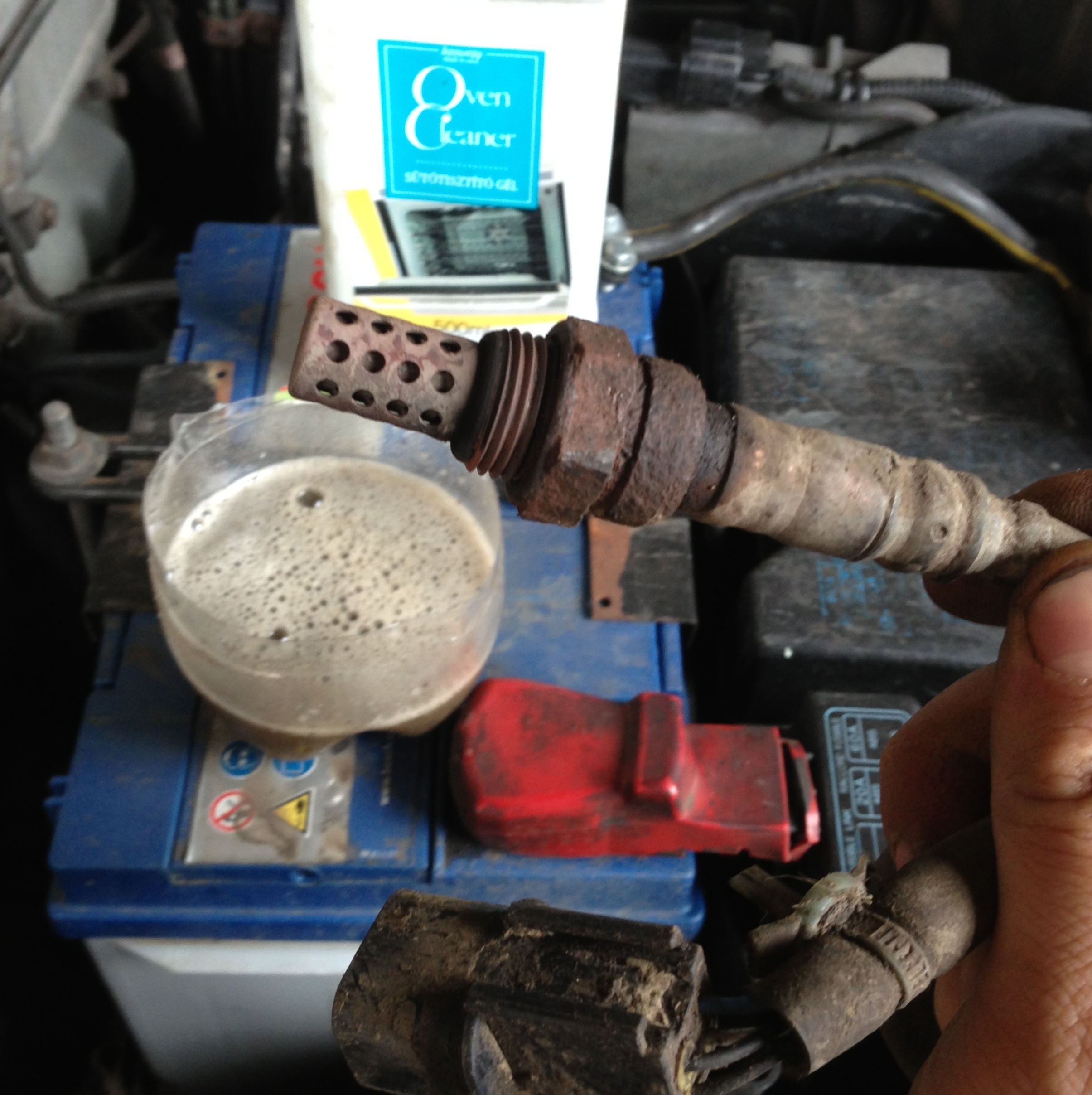

Сегодня ампутировал катализатор!
Самый гемор открутить гайки, но болгарка эти вопросы легко решает, благо можно подлезть!

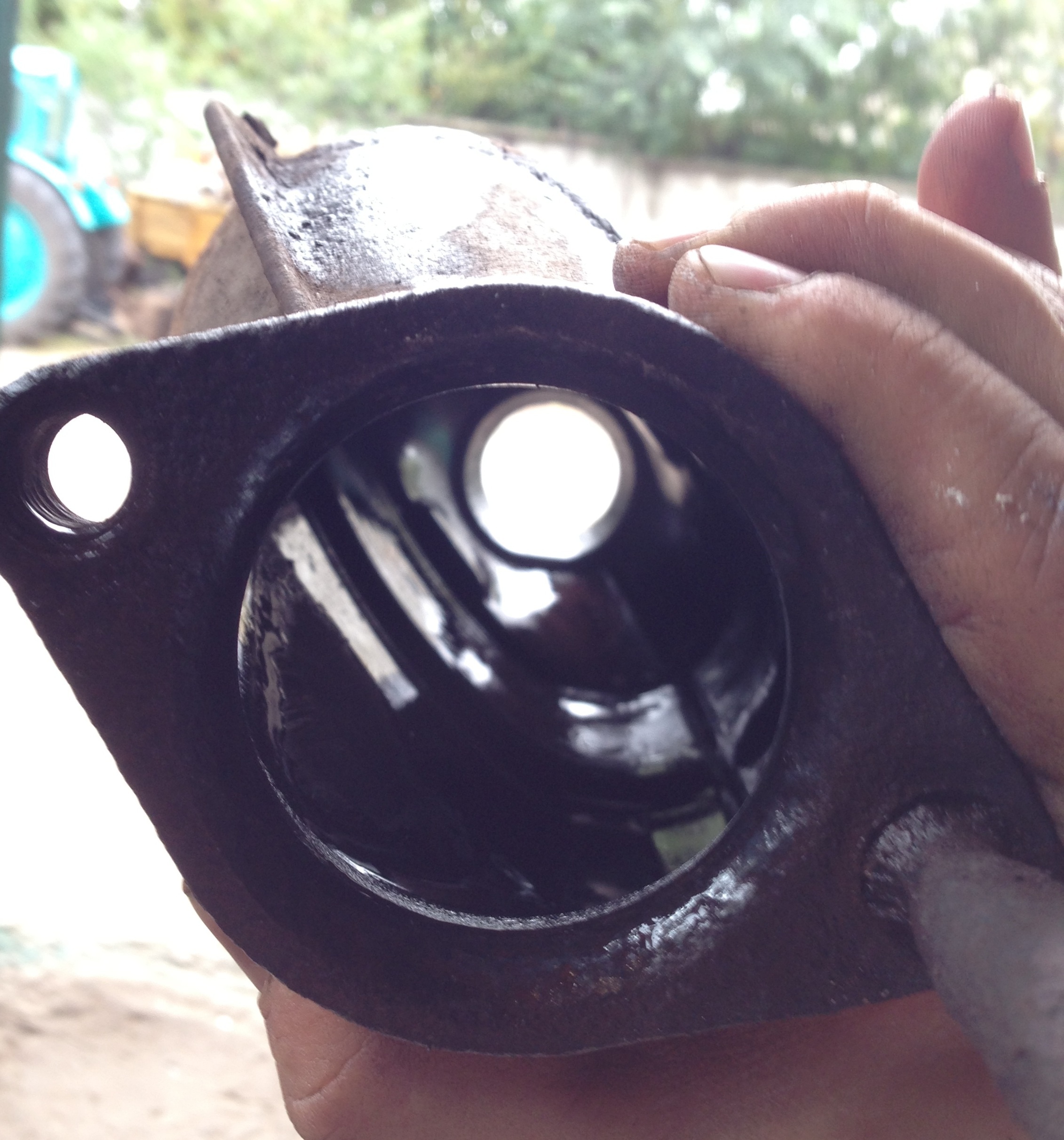

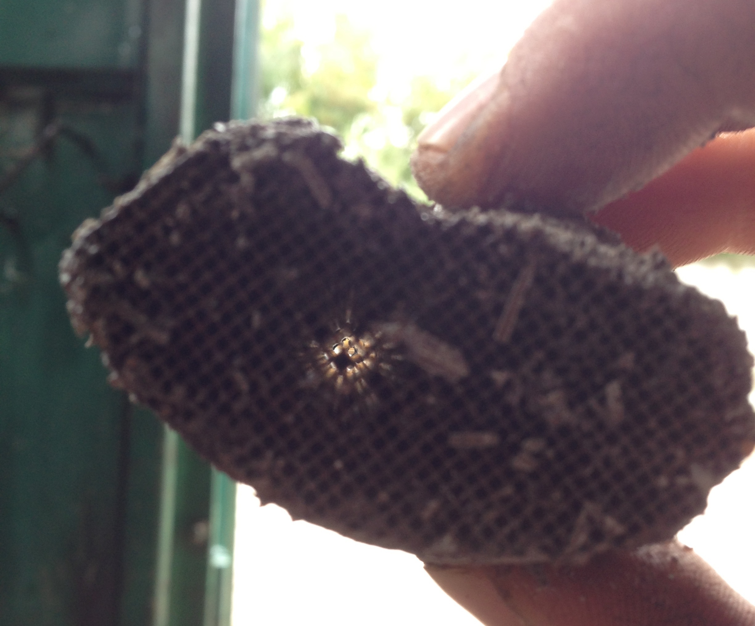

В общем сняв кат понял что он в очень не плохом состоянии, по крайней мере мне так видилось. Даже свет видно с через соты, соты все целые и вроде в неплохом состоянии. Даже стало как то не приятно что разобрал а там все хорошо!!! Попробывал завести без глушителя
громко
, но как мотор легко раскручивается и заметно очень сильно!

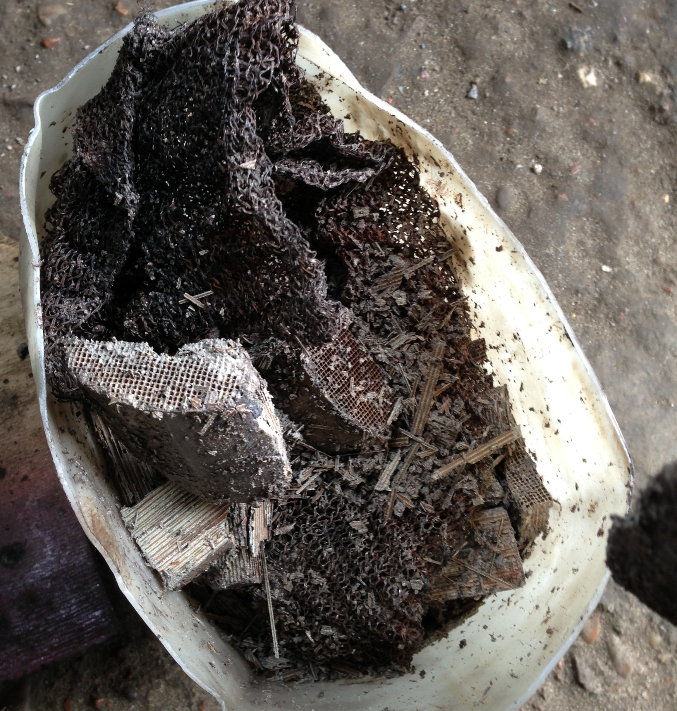

Долго не думая беру перфоратор и ....... Нет больше керамических сот разлетелись за считаные минуты
(ломать не строить)!!!
Ставлю все обратно, заодно меняю прокладки катализатора

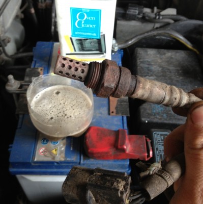

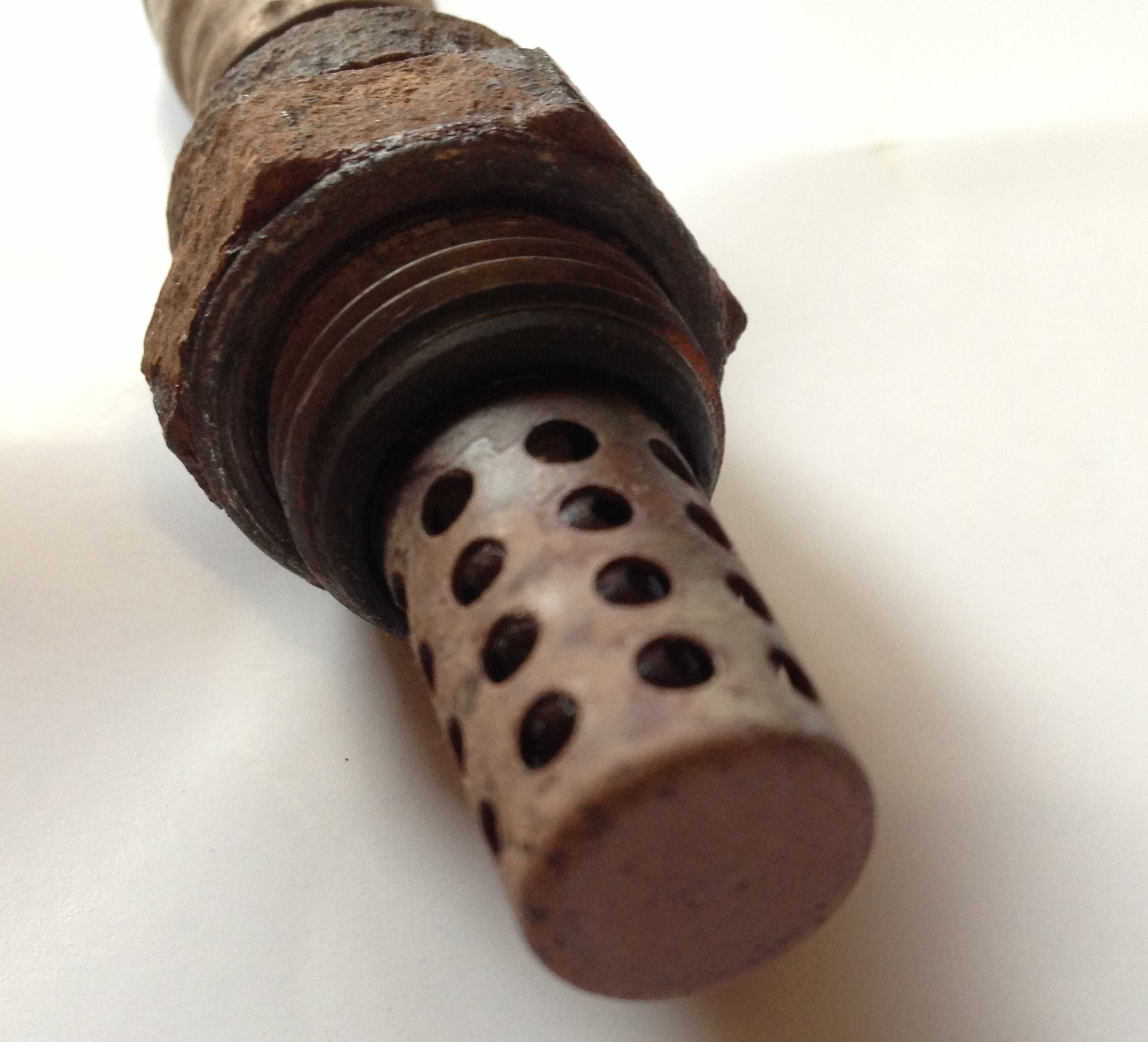

Дополнительно открутил датчик перед катом и окунул его в хрень чтото вроде "силит бенг", в общем почистил его с помощью химии. (Подсмотрел как на станциях делают) и за это берут не хилые бабки!!! С помощью этой химии чистю свечи на 25 минут окунаешь и как новые, но не переборщить может разъесть метал (в теории). Свечи чистю так уже лет 5 и все ок. На ниссан хтрейл свои свечи отходили 150000 и не требовали замены (там они иридинвые, а их царапать нельзя).
В общем собрал и не жалю что выбил катализатор, мотор легче раскручивается и надо сказать это сильно заметно!!! Звук выхлопа изменился стал чуть громче, но красивый! Некоторые за этот выхлоп готовы заплатить деньги
в общем V6 теперь радуется, дышет легче
Поездию посмотрю на расход бензина!!! Всегда заправляю до полного бака и обнуляю счетчик и поэтому могу точно говорить о расходе бензина.

Этот-то кат выбить не проблема..... Вот передние бы выбить надо время и нервы.... Мне их предстоит....
Слышал что при использовании герметика прокладки с запахом уксуса в районе выхлопа и т.п. от этого умирает Датчик Кислорода... х.з. правда нет... От силита не умрет?

Re: Катализаторы (выбивать или лечить?)
Передних на моем нет, только этот
и его тоже уже нет
От запаха уксуса датчик кислорода, не знаю. Сам бы точно не рискнул совать датчик в эту жижу, но на санции сам видел как ребята делают
Вроде чек не горит, проехал за вечер где то 100 км
да и че ему гореть
