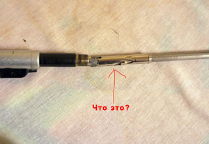

Извините меня, но возможно я не понимаю....
Я хочу вытащить штырь, не вытягивается... беру старую антену (в сборе от другой паджерика) и пытаюсь засунуть свершу новый штырь. так он туда не лезит.... :( Мешает пластиковая деталь внизу антены...
Еще на новой антене трубочка, которая больше диаметром, чем дырка куда вставлять...
Что не так???

Эт антенну в антенну втыкаете?

Это я сфотографировал новый штырь и вход в антену (от старой машины)
Пытаюсь понять как туда можно засунуть.... не лезит без грубой силы
и че за фигня металическая на штыре стоит... Она вообще не лезить через верх
