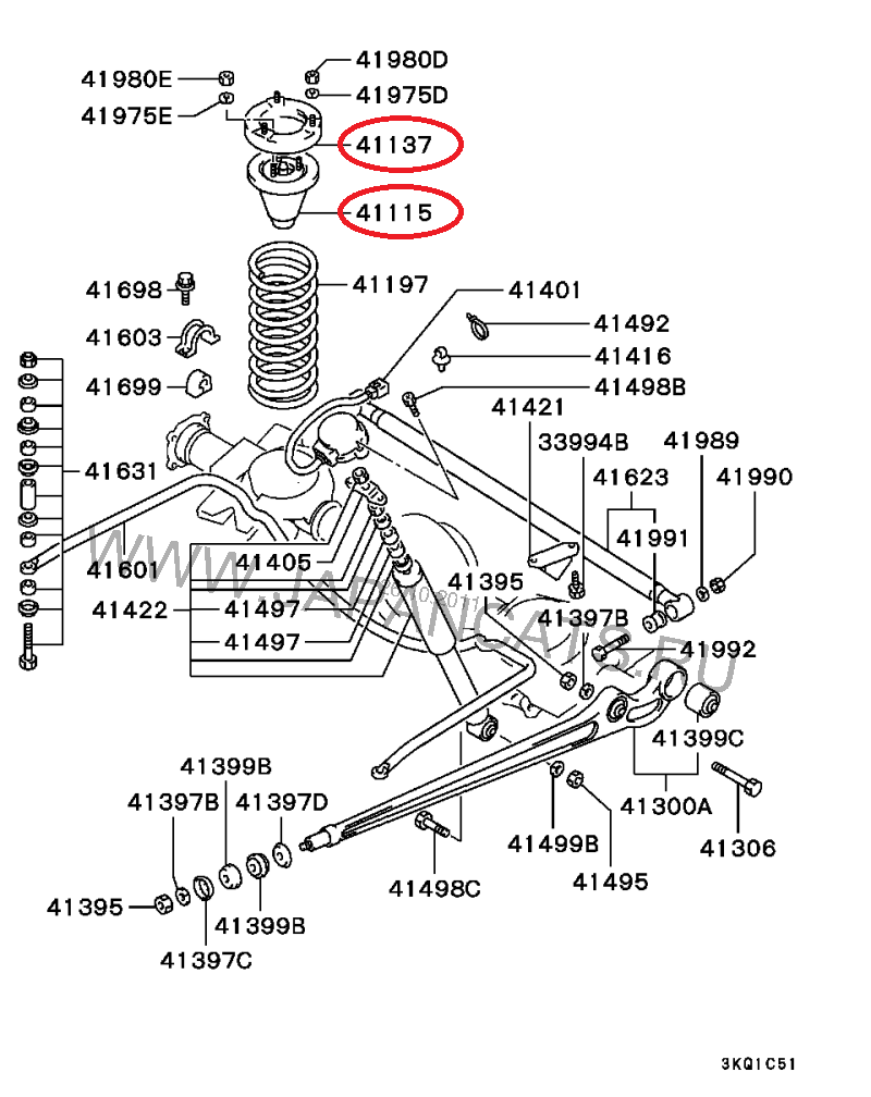

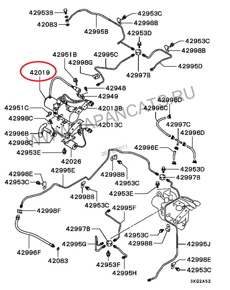

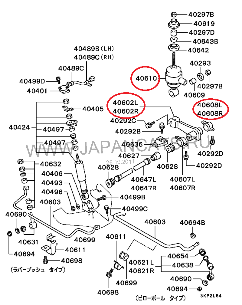

Да что вы парите про пневмо подвеску когда можно поставить родную гидра куда надежнее пусть и по дороже, а найдете б.у компрессор и будет вам радость.

Re: Всерьез задумываюсь о пневмоподвеске...
А номерки этих деталей не подскажешь оригинальные ?
- Максим НСК
- Сообщения: 252
- Зарегистрирован: 28 апр 2009, 10:02
- Мой автомобиль(и):: Pajero v45 6G74 GDI. 5-дверый '98 (E-V45W)
- Откуда: 54
42019-MB 663220
41115-MB 809081
41137-MB 844310
40610-MB 672300
40602L-MB 672296
40602R-MB 672297
40608L-MB 672312
40608R-MB 672313
У меня такой был поэтому задавай вопросы чем смогу тем помогу.
41115-MB 809081
41137-MB 844310
40610-MB 672300
40602L-MB 672296
40602R-MB 672297
40608L-MB 672312
40608R-MB 672313
