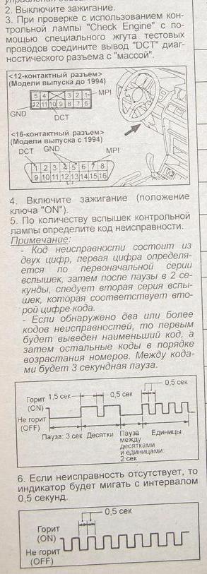

МДМ, а колодка у вас сколько контактов? В мануале чётко написано - если чек не моргает при диагностике - эбу в утиль.

а кто-нибудь знает, какой номер того конктакта, что нужно сажать на массу для самодиагностики, на выходе эбу?
просто (хз что там до меня делали) куда сигнал девается... но ведь можно снять ошибку прямо с эбу. на разъём ведь это выведено просто для удобства.

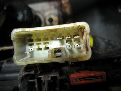

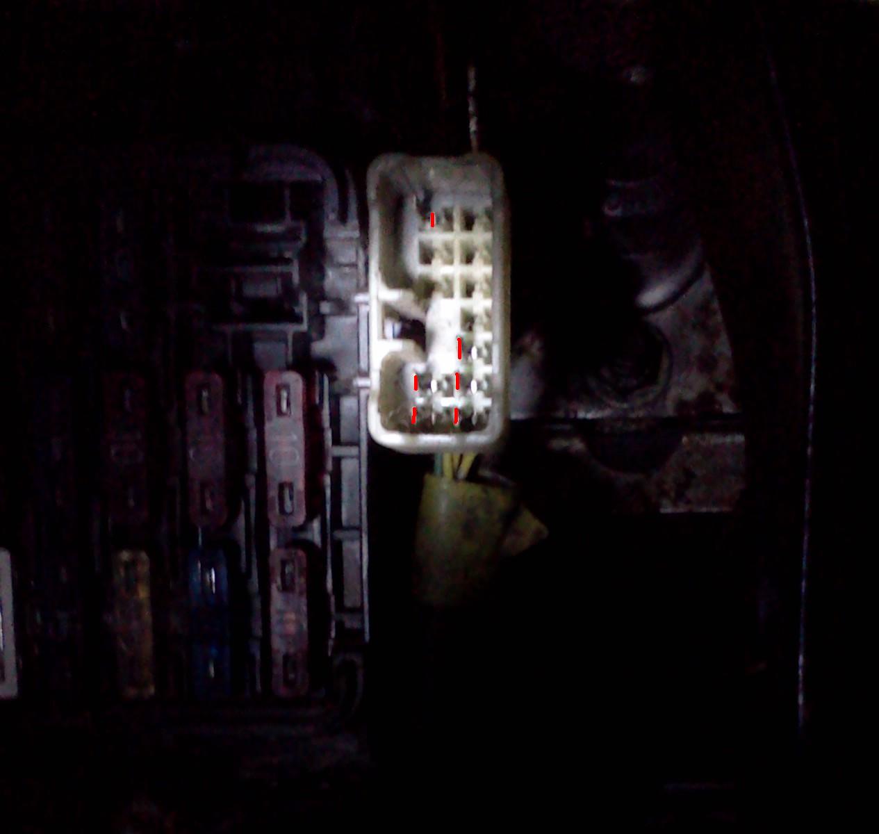

как и обещал, вот фото диагностического разъёма в моём авто. красным пометил имеющиеся контакты.
напомню, горит чек, а самодиагностика не производится. т.е. чек просто горит и всё.

МДМ, понятно всё. ЭБУ первого поколения, на галлоперах такие же. По признакам не моргания чека при самодиаг - эбу в утиль или в ремонт.

Не торопись, сначала нужно изучить документацию. Есть два метода, в каждом используются разные контакты.ZILLA писал(а):По признакам не моргания чека при самодиаг - эбу в утиль или в ремонт.

de, а я не тороплюсь.
В мануале эту инфу видал.

Тогда подождем информацию от топикстартера, какие контакты конкретно он замыкал и ждал мигания джеки чана.
