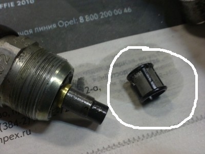

Коллеги может кто знает Бошевский номер этого фильтра

saibl писал(а):Коллеги может кто знает Бошевский номер этого фильтра
В заменяемых деталях не нашел.
Попробуй пробить номера
157915-9820
157915-9600
А что с этим фильтром?

Dizel Man писал(а):Уточните где была сеточка. Перекрытие канала обратки не может влиять на запуск...
Сеточка, вся скомканая и сжатая, находилась в штуцере с номером 112, в нем есть отверстие 0,5 в диаметре, которое она и перекрыла походу, а в гнезде клапана 150 вообще не было никакого фильтра, ни сеточки, ни пластикового или металлического корпуса. Господин проверявший насос сказал, что давление на выходе нормальное, насос рабочий. Вот такие симптомы. :)
Вот еще бы понять как ее туда засосало, или кто ее туда засунул. ::-D: Это практически невозможно протащить ее через калиброванные отверстия насоса. Перекрытие калиброванного отверстия в штуцере может вызвать перегрев насоса и повышение температуры топлива...
Чудеса и только.
Однако отбросим чудеса. Ктото уже лазил в насос.
Предпологаю что прилично воздушило и таким образом решили поднять внутрикорпусное давление.
Взамен получили перегрев.

Скорее всего заправка с водой, которая замерзла в сеточке. И, ее (сетку сльдом или гелем) протащило сквозь сервопривод в дренажный штуцер. Редкая ситуация...
