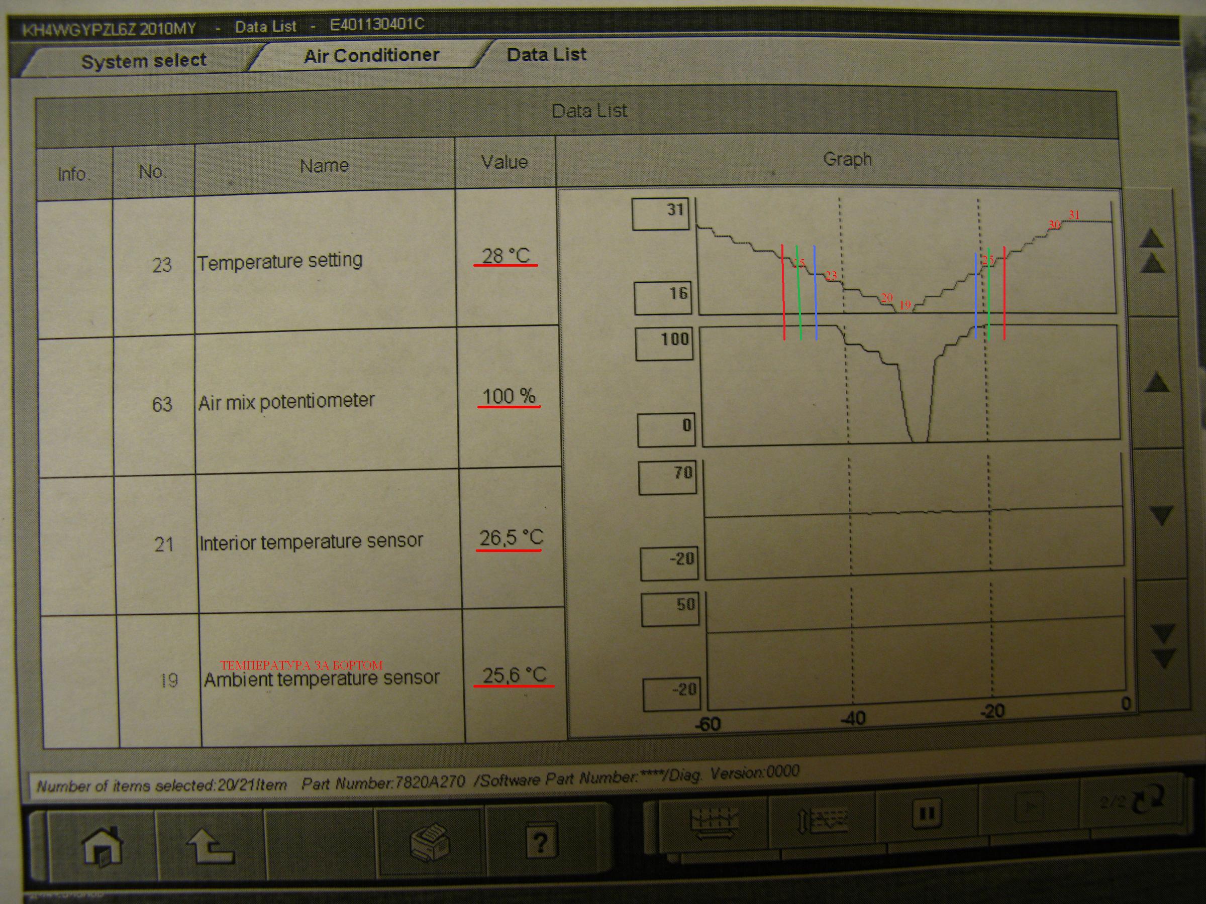

для человека-разумного, еще раз
Выставляем ЖЕЛАЕМУЮ температуру в салоне в 25 градусов (крутилкой с надписью 25 градусов, компьютер при этом думает, что выставлено 22 градуса) - зеленая полоса.
Температура в салоне 26.5
Температура за бортом 25.6 - практически совпадает с ЖЕЛАЕМОЙ в салоне.
Двигая ЖЕЛАЕМУЮ ТЕМПЕРАТУРУ на 1 градус вверх (красная полоса) или вниз (синяя полоса) мы ничего не получаем - никакой реакции климата!
Как была заслонка открыта полностью на нагрев (температура антифриза была при тестах 88 градусов) так и осталась! ::-|:
Скорость вентилятора печки немного при этом меняется... только какая разница сильно дуть горячим или слабее...
Плюс у меня дополнительно подключен фотодатчик. Компьютер в помещении показывал уровень инсоляции 0.0 Ватт, т.е.погода не солнечная... без датчика также показывает 0.0.
В те времена, когда у тойотовского климата можно регулировать температуру с ценой деления 0.5 градуса и климат адекватно реагирует на установки, делать что изменения целыми градусами в обе стороны, которые ничего не меняют - это просто глупо. И как можно с Япами согласиться в этом? :*NO*:
А моя проблема в том, что выставив авто,авто,20 зимой, в Сибири, при -30 за бортом, в салоне у меня +31 градус - мне жарко!!!, а ногам, простите, потно.
Выставив авто,авто,19 я получу максимальное охлаждение с полностью открытой заслонкой на холод - не вариант.
Поэтому мне приходится пользоваться ручным режимом, но даже ограничив скорость вентилятора в ручном режиме, на выходе я получаю теже +31 градус только значительно позднее по времени...
PS. 31 градус показывает штатный термометр климата, который стоит в своем месте для измерения...

Добавлю, что на фото СУТЬ - это не работа климат-контроля. Климата получается у нас НЕТ!!!
Фото показывает, что меняя установки по температуре, мы просто двигаем саму заслонку. При 19 градусах - заслонка открыта, при 31 - закрыта, а в промежутке - нелинейна.
Получается, что мы просто сами выполняем руками работу климата.
И то что на каждый вариант было по 1-2 секунде, смысла не меняет, т.к. и при полчаса стояния все было бы также.
Тоже самое и летом при работе кондера. Мы, выставляя температуру, фактически просто выставляем заслонку смешения горячего и холодного воздуха, т.е. опять регулируем не температуру в салоне, а температуру из центральных сопел.

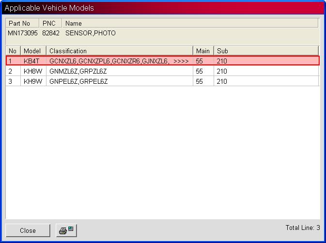

На 3.2 по идее датчик должен быть. Давайте, делитесь - кто его чувствует и нужен ли?

Сегодня покатался при температуре на улице +5 и я уже не уверен, что датчик солнца у меня работает. Вроде и есть реакция на солнце, а вроде и нет. Как то с запаздыванием отрабатывает.
Уверенности на 100% не стало. ::-(:

Солнышко уже по весеннему припекает, а климконтролу по...(барабану :) , приходится крутилку Т убавлять.
Может с кондишеном в жару заработает этот датчик

Mark69 писал(а):Солнышко уже по весеннему припекает, а климконтролу по...(барабану :) , приходится крутилку Т убавлять.
А у меня и убавлять уже не куда ::-(: и так стоит минимум. Но достаточно комфортно.
Поеду к ОД может все-таки есть ошибки климата и что-то сломалось (наивно так думая ::-D: )

Ну на Ауте ХЛ у меня в климате тоже был этот датчик. Как работал этот датчик я не знаю, знаю что он еще был связан с режимом Авто у головного света.
Климат-контроль не сказать чтобы уж совсем плохой, но свои проблемные места у него были. Тоже приходилось иногда менять температуру (добавлять, убавлять) в зависимости от внешних условий и желаемого комфорта. Обычно все стояло в Авто и температура 22 гр. Но иногда приходилось добавлять температуру даже летом, потому что например в пасмурные дни или в темное время климат почему-то начинал дуть более холодным воздухом, чем хотелось (хотя мне кажется должно быть наоборот). И бывало не хватало прохлады при сильном солнце.
